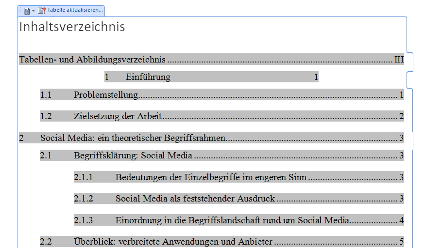

ich schreibe seit Wochen an einer Hausarbeit und wie immer in der letzten Panik Woche habe ich ein komisches neues Word-Problem: mein Inhlatsverzeichnis hat immer brav aktualisiert und das Format beibehalten (ich habe auch durchgehend mit Formatvorlagen gearbeitet) und auf einmal habe ich bei der ersten Hauptüberschrift eine Einrückung, die ich nicht haben will. Kommt auch immer wieder, selbst wenn ich das Verzeichnis komplett lösche und neu erzeuge. Habe auch schon die Überschrift rausgeschmissen und neu erzeugt. WAs kann das sein?
Hier ein Screenshot dass ihr seht was ich meine:

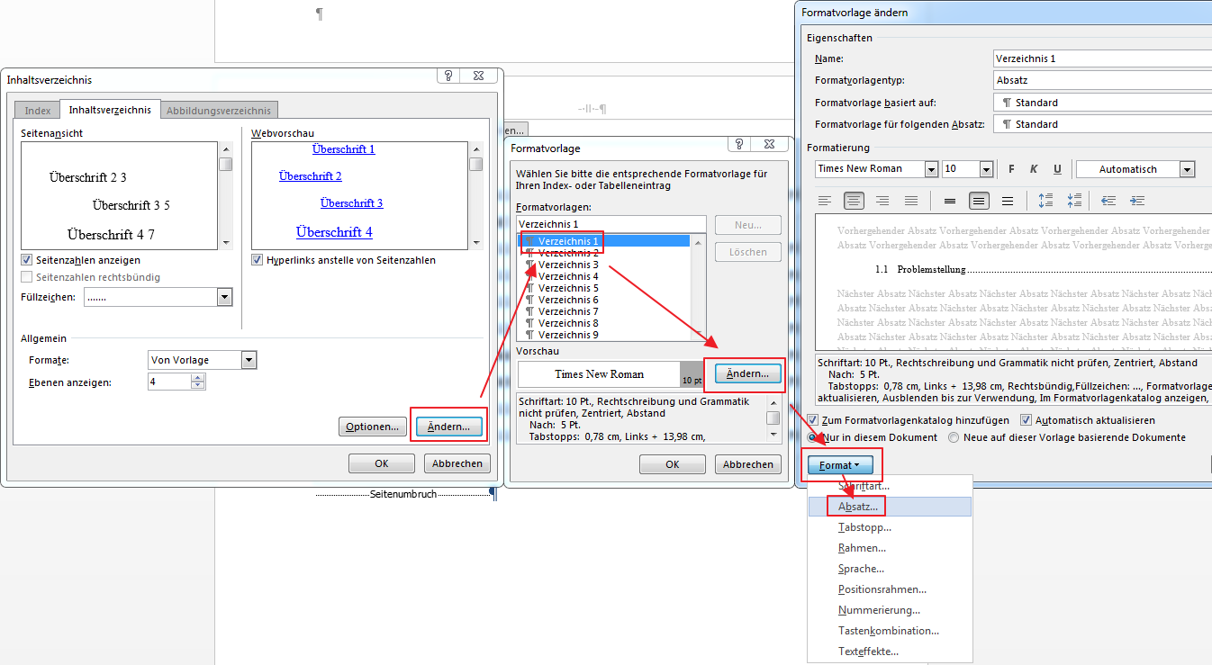

Kannst du denn das Format der 1. Ebene der Liste im Inhaltsverzeichnis ändern (Rechtsklick > Feld bearbeiten > TOC > Inhaltsverzeichnis > Ändern)? Wäre interessant, ob sich die Formatierung von 1 auch ändert. Wenn nicht würde das darauf hindeuten, dass die Überschrift 1 im Dokument ein anderes Format als 2, 3, ... hat.

Die erste Ebene ist zentriert, nicht linksbündig ausgerichtet. Warum das nur 1 betrifft, seh ich jetzt gerade nicht.

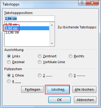

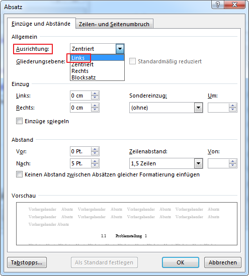

Lösung:
Rechtsklick auf Inhaltsverzeichnis > Feld bearbeiten > TOC > Inhaltsverzeichnis > Ändern > Verzeichnis 1 > Ändern >
1.: Format: Absatz > Ausrichtung: Links
2.: Format: Tabstopp > 1,94 cm löschen

Darf ich dich Word-Gott nennen? ;)
Das hat tatsächlich geholfen und auch eine erste Aktualisierung des Inhaltsverzeichnisses und ein neues Öffnen der Datei überstanden. Rätselhaft bleibt, wie ich oder Word das geschafft habe/hat...
