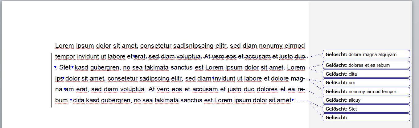

Ich stosse heute nicht zum ersten Mal bei der Bearbeitung im Änderungsmodus auf ein Problem, das mitten im Dokument plötzlich auftaucht, jedoch jeweils mit Beginn einer neuen Seite, und nur im obersten Absatz.
Dazu ist zu sagen, dass ich Streichungen in Sprechblasen in der Spalte rechts anzeigen lasse. Tritt das Problem auf, verlaufen die gestrichelten (bei Markierung fett durchgezogenen) Hilfslinien von der gestrichenen Stelle zu den Sprechblasen rechts nicht wie üblich unterhalb der Zeile, sondern mitten durch die Zeile hindurch. Füge ich oben an der Seite eine Leerzeile ein, verschwindet das Problem.
Für das Resultat ist die Sache kaum relevant, nur bei der Bearbeitung optisch etwas irritierend: Die Zeilen erscheinen wie durchgestrichen, obwohl nur irgendwo links davon eine Stelle durchgestrichen wurde.
Ob das Problem auch besteht, wenn ich das Dokument auf einem andern Computer öffne, habe ich nicht geprüft.
Mit der Formatierung sollte ansonsten alles in Ordnung sein. Wie ich hier Abhilfe schaffen kann, habe ich bis jetzt nicht herausgefunden, und ich bin für guten Rat dankbar.
Ich würde hier mal sagen, dass ein Bild mehr als tausend Worte sagen dürfte.
CN8
Ich hatte nicht mehr mit Antworten gerechnet. Nun habe ich, wie gewünscht, ein JPG und ein Beispieldokument erstellt; das JPG für den Fall, dass das Problem auf einem andern PC nicht auftritt.
Gruss und Dank!
word_problem.JPG Anhang anzeigen 649957

Ich habe dein Dokument mal unter die Lupe genommen.
Die durchgestrichenen Linien kommen durch den 5 Punkt Abstand vor dem Absatz. Offensichtlich orientiert sich Word beim Positionieren dieser Linien am Beginn des Absatzes und fügt dann x Zeilenabstände hinzu. Beginnt der Absatz per "Abstand vor" etwas eher, führt das zu den durchgestrichenen Zeilen.
Als Abhilfe könntest du mit den Absatzabständen in der Formatvorlage experimentieren, z. B. "Abstand danach" verwenden oder eben Leerzeilen.

Danke, das muss es sein! Deine Erklärung leuchtet auf Anhieb ein.
