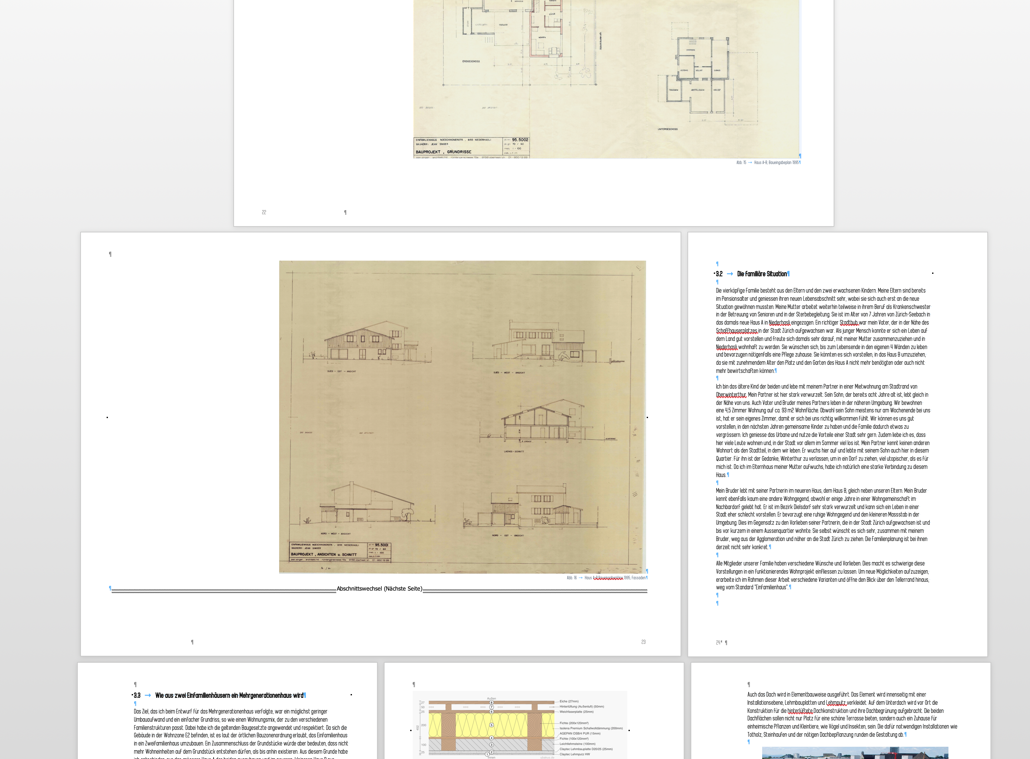

Ich schreibe zur Zeit meine Abschlussarbeit auf Word 2016 auf meinem iMac mit iOS Mojave. Die Datei besteht grundsätzlich aus A4 Seiten, welche auf beiden Seiten bedruckt werden sollen. Deshalb habe ich die Seiten als «Gegenüberliegende Seiten» eingestellt (der Bundsteg bei den geraden Seiten links und die Seitenzahl rechts, bei den ungeraden Seiten ist der Bundsteg rechts und die Seitenzahl links). Dazu habe ich die Seitenränder so eingestellt das ich einen zusätzlichen Bundsteg von 2cm habe.
Dann habe ich mit Abschnittsumbrüche «Nächste Seite» mehrere A3 Querformat Seiten eingefügt, danach wieder einen Abschnittsumbruch «Nächste Seite» und wieder zurück zu den A4 Hochformat Seiten. Dies habe ich insgesamt an 3 Stellen gleich gemacht.
Nun habe ich zwei Problem, eines mit den Seitenzahlen und das andere dem Seitenlayout, denn diese verhalten sich nun gleich wie bei den A4.
Komischer weise musste ich als ich das Layout bei den A4 Seiten veränderte (welche 4 verschiedenen Abschnitte sind) bei allen A4 Abschnitten einzeln einstellen. Dies erscheint mir logisch, da es wie gesagt ja separate Abschnitte sind. Als ich dies nun bei den A3 Seiten auch machen wollte, funktionierte es nicht – es übernahm die Einstellungen auch für die A4 Seiten welche in anderen Abschnitten sind.
Die Seiten wollte ich so einstellen, dass sie «Standard» Seiten sind und sich der Bundsteg auf der kurzen Seite des A3 befindet. Auch die Seitenränder wollte ich etwas unterschiedlich einstellen, damit die Architekturpläne besser zur Geltung kommen.
Ich dachte wenn ich die Seiteneinstellung so hinbekomme wie beschrieben sollte auch die Seitenzahl bei allen A3 Querformaten nun auf der rechten Seite unten in der Fusszeile am richtigen Ort zu liegen kommen. Da ich das erste Problem aber noch nicht lösen konnte, ist die Seitenzahl bei mehreren Seiten auch immer abwechselnd links und rechts an den Seiten.
Kann mir jemand sagen welche Einstellungen ich verändern muss damit das klappt?

Spannend mit den Abschnitten, Gerade/Ungerade Seite anders gilt dann wohl für das gesamte Dokument.
Du hast ja fortlaufend über alle Abschnitte die Optionen
[x] Gerade/ungerade Seiten anders, und
[x] Mehrere Seiten: Gegenüberliegende Seiten
aktiv.
Damit die Seitenzahl auf den A3 Seiten immer rechtsbündig ist, bedienst du dich stumpf der Tabulatoren im Absatzformat "Fußzeile". Es ist fast immer günstiger Kopf- und Fußzeile über Tabulatoren zu sortieren als über "linksbündig" oder "rechtsbündig". Für dein A3-Blatt wirst du also einen Tabulator irgendwo ~39,5cm rechtsbündig benötigen.
Wenn die Fußzeile nicht mit dem vorherigen Abschnitt verbunden ist, kannst du im A3-Abschnitt mit dem Tab die Seitenzahl rüberschieben.
Allerdings wird das mit dem Duplexdruck spannend, das Programm kann nicht für diese separaten Seiten auf Simplex umschalten. Wenn alles auf Duplex gedruckt wird, liegen die A3-Seitennummern innen am Bund.
