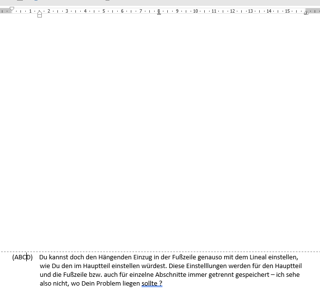

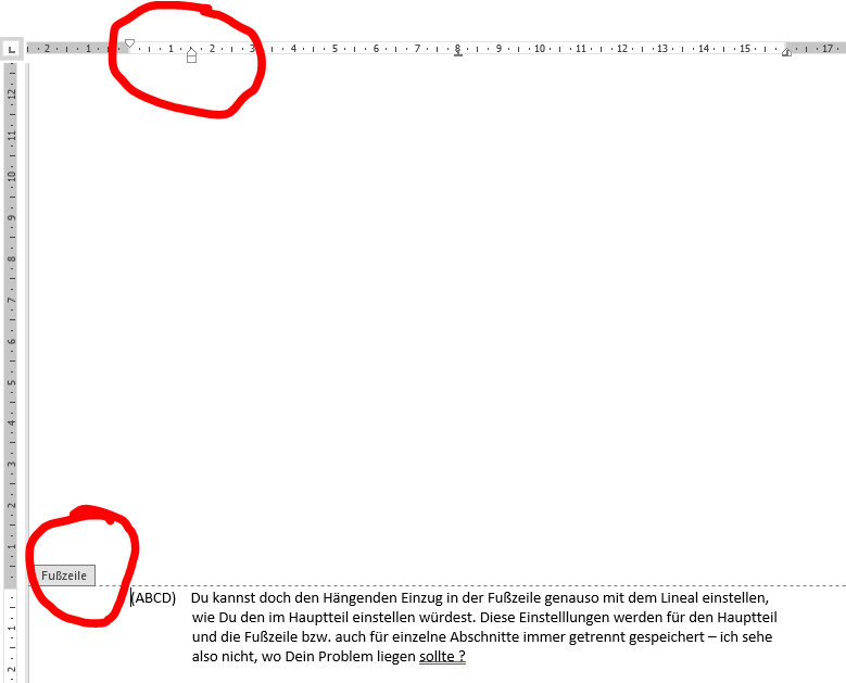

Du kannst doch den Hängenden Einzug in der Fußzeile genauso mit dem Lineal einstellen, wie Du den im Hauptteil einstellen würdest. Diese Einstelllungen werden für den Hauptteil und die Fußzeile bzw. auch für einzelne Abschnitte immer getrennt gespeichert – ich sehe also nicht, wo Dein Problem liegen sollte ? Einzug.PNG

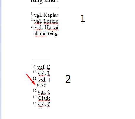

hier ein Screenshot.
Bei Bild1 habe ich die Zeilen mit dem Lineal richtig gestellt, sodass die zweite Zeile der Fußnote 3 korrekt dargestellt wird.
Jetzt schaue Dir Bild2 an: Dort ist die zweite Zeile der Fußnote 11 verschoben. Wenn ich das Lineal weiter nach rechts verschiebe, dann wird zwar Fußnote 11 korrekt dargestelt, aber dann verschiebt sich Fußnote 3 und ist nicht mehr bündig.
Sobald ich das Lineal benutze, ändert er die Fußnoten für das komplette Dokument und nicht -wie Du sagst- getrennt.
Ich hoffe, ihr versteht nun, was mein Problem ist.

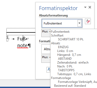

Im Absatzformat "Fußnotentext wird ein Tabulator definiert und der hängende Einzug mit dem selben Wert.
Zwischen der Zahl und dem Tabulator muss ein Leerzeichen sein, sonst rückt Word dummerweise die gesamte Zeile ein.
Und dann klappt das auch.
