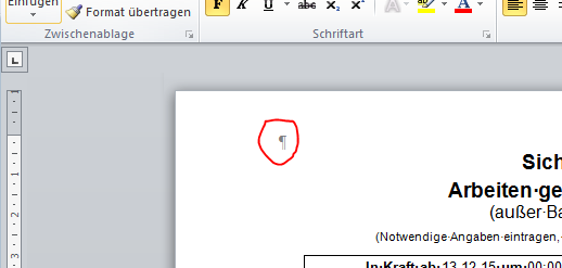

Ich glaube es nicht. Das fünfte Tool, der "abacre Advanced Find and Replace" setzt ebenfalls die Kopfzeile ein.... Gehe ich einmal in die Kopfzeile und und verlasse sie dann sofort wieder, ist das Problem behoben und der restliche Text rutscht ein kleines Stück nach oben. Was soll das?
So sieht es aus.
Jetzt mit irgendwelchen Makros anzufangen, ist mir dann doch zu umständlich, da ich dabei komplettes Neuland betrete.
Habe mittlerweile auch alles mit dem Tool Abacre Advanced Find and Replace abändern können, habe aber immer noch dieses doofe Problem mit der Kopfzeile.
Nachdem ich das Tool ausgeführt habe, erscheint dieses hier:
Das lässt die letzte Zeile der ersten Seite auf die nächste Seite springen.

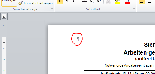

Gehe ich nun einmal in die Kopfzeile und verlasse sie gleich wieder ohne irgendetwas getan zu haben, verschwindet dieser Zeilenumbruch und der Abstand zwischen Überschrift und oberem Seitenrand wird kleiner:
Speichere ich nun das Dokument, schließe es und öffne es wieder, ist der Zeilenumbruch wieder da.
Das verwirrt mich gerade ziemlich.
Ich arbeite zwar mit *.doc aber auch bei *.docx tritt dieses Problem auf.
EDIT:
Habe jetzt auch dafür eine Lösung. Nehme ich in Kopf- und Fußzeilentools die Option "Erste Seite anders" heraus, verschwindet der kleine Abstand und alles ist so, wie es soll.
