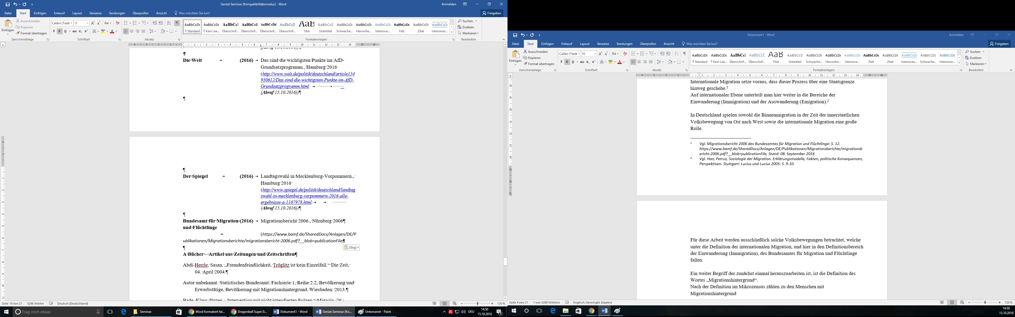

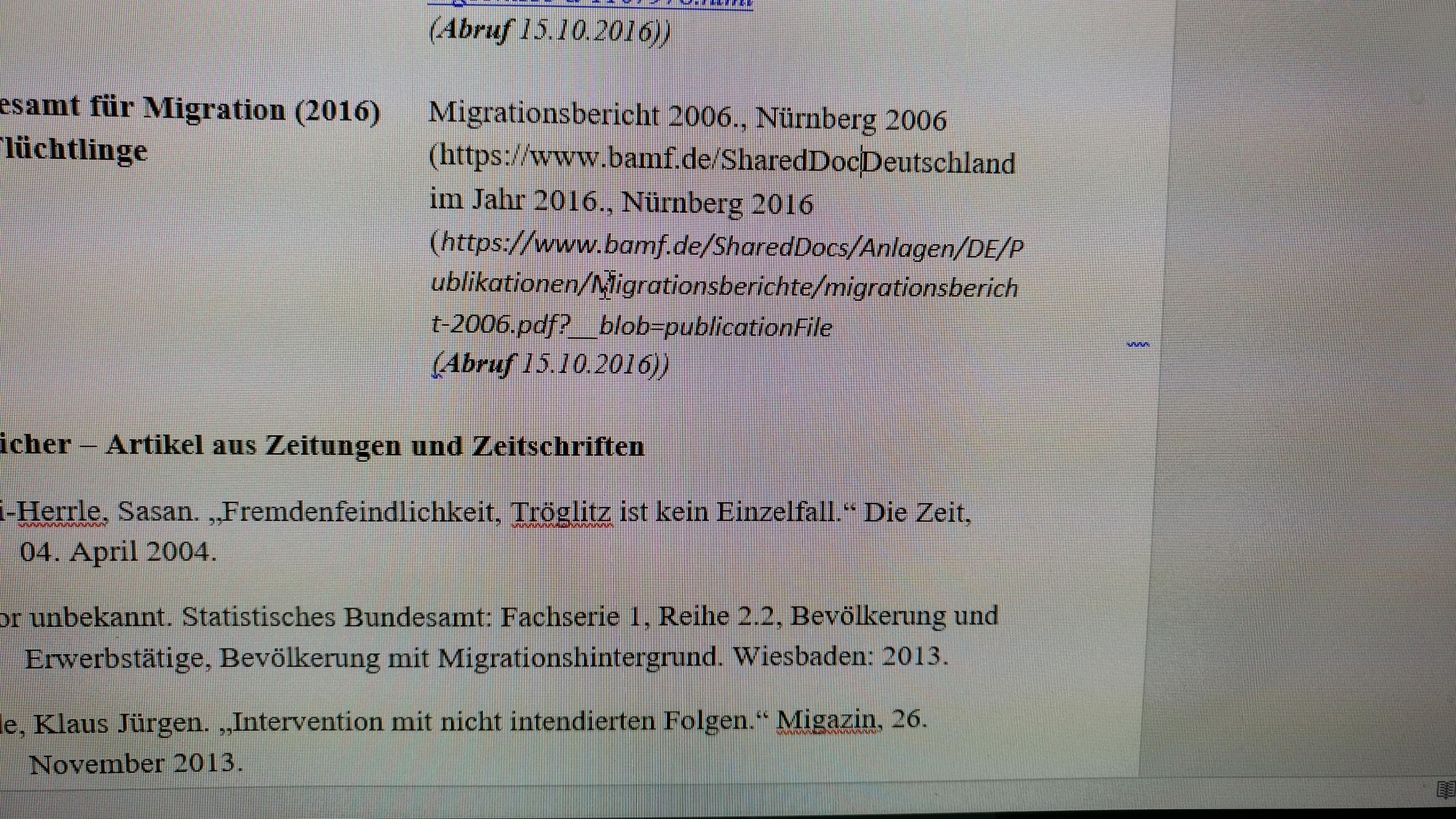

Das ist die Ausgangslage. Ich möchte einfach nur an der Stelle vom Cursor weiter schreiben. Leider passiert egal was ich versuche das hier:
Ich hoffe ihr versteht meine Ausführung. Wieso macht Word da immer einen Absatz und bringt alles nach rechts?

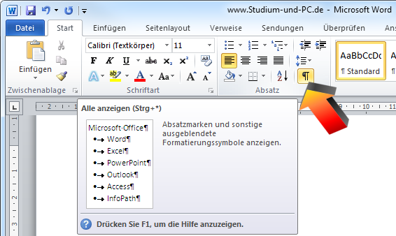

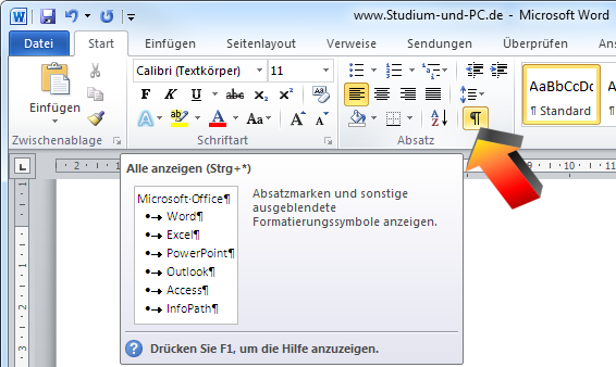

ohne Formatierungszeichen kann man doch nicht mal sehen, was du da gemacht hast
Mach mal die "Nicht druckbare Zeichen" rein und post die Bilder nochmals.

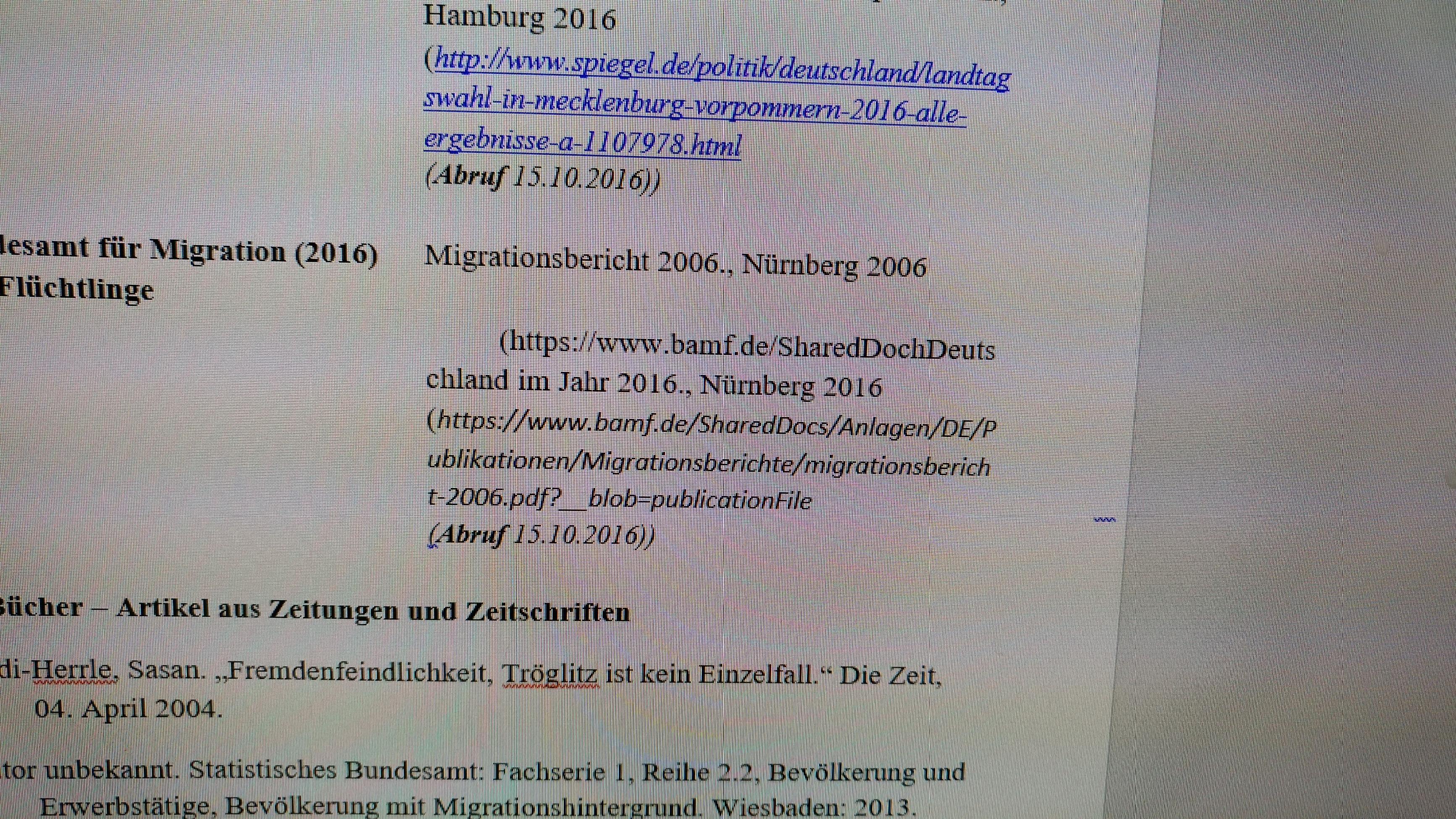

Hier nochmal die "großen" Screenshots:
Ausgangslage:
Dann möchte ich gerne die URL einfügen und es passiert das hier:
Danke auch für eure Hilfsbereitschaft.
Edit: Es geht um den linken Screen.

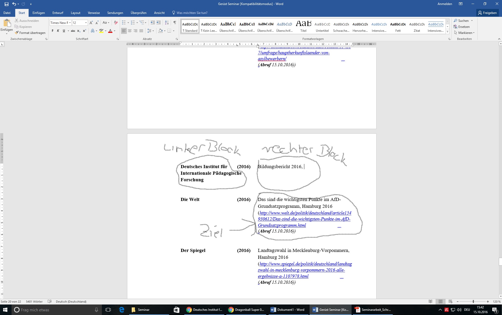

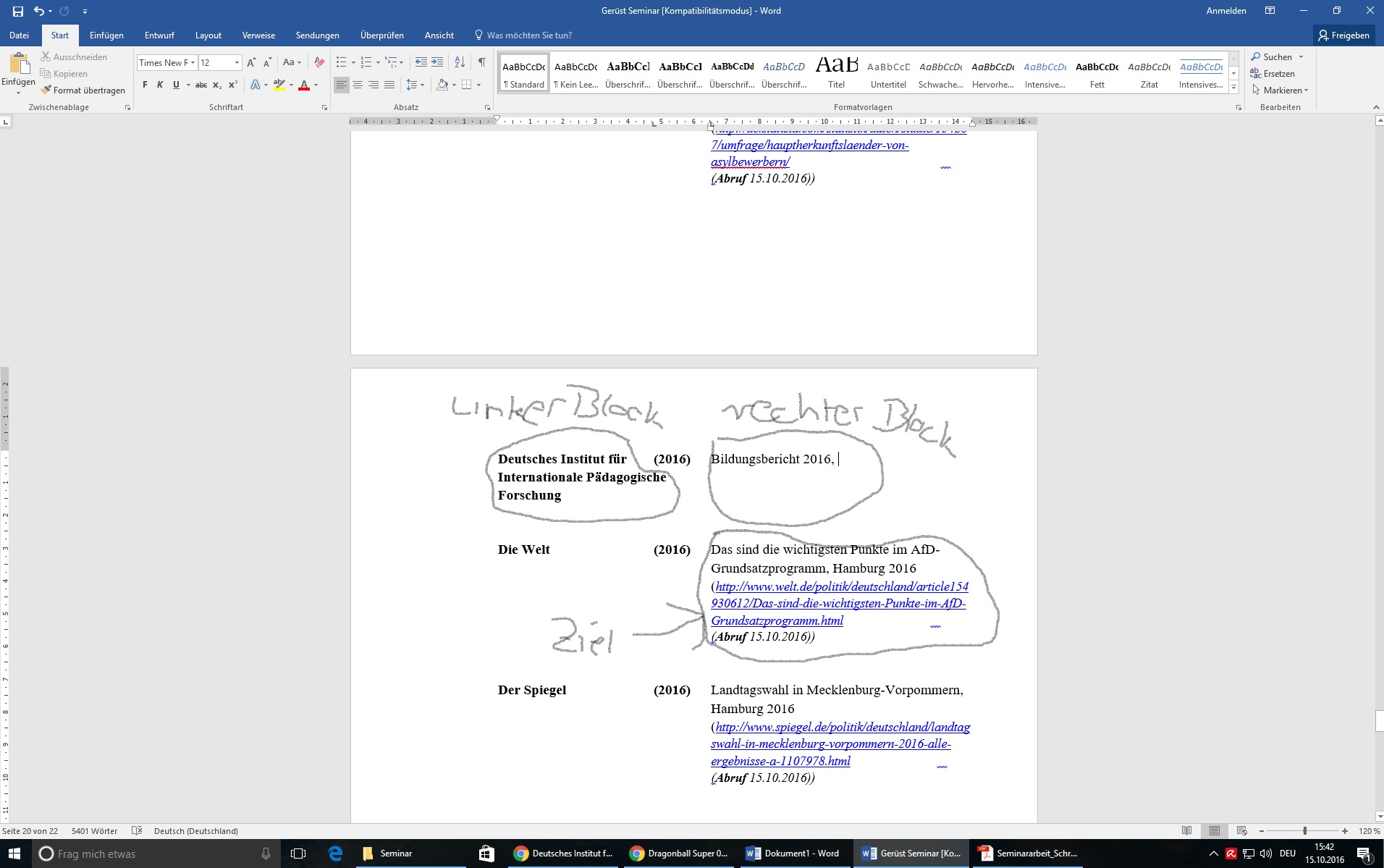

Auf der linken Seite eben Bundesamt für Migration und Flüchtlinge (eben untereinander, da sonst zu lang) in der Mitte soll dann das (2016) stehen auf der Höhe der anderen Jahreszahlen und auf der rechten Seite Titel und Link als Block zusammen.

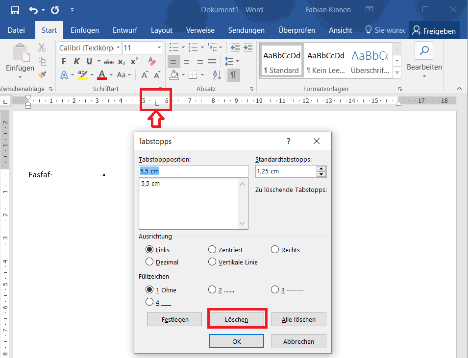

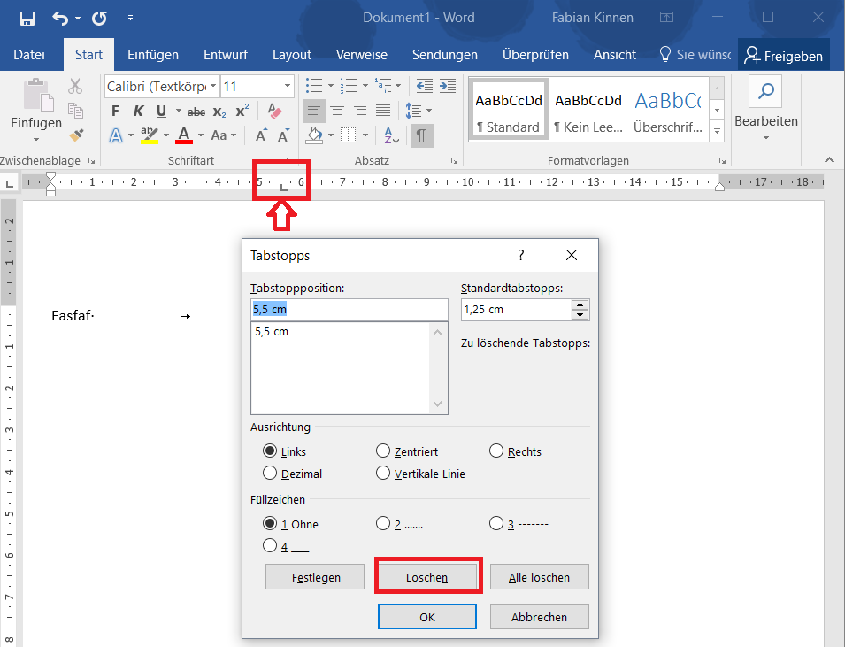

Du hast da oben im Lineal so ein "L", dort mal doppelt drauf klicken und dann auf "Löschen"

Leider hat das mit dem Tabstop nicht funktioniert.
Im Endeffekt möchte ich bei dem rechten Block die selbe Formatierung wie in dem eingezeichneten Ziel.
Ich glaube der Fehler liegt irgendwie an dem linken Block, da der Name so lang ist und ich Absätze machen muss um den Namen links als Block zu haben. Wenn ich dann rechts etwas einfüge wird alles auseinander gerissen. Wisst ihr was ich meine?:freak::freak:
