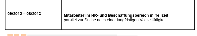

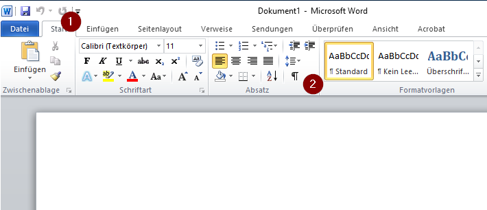

Lass Dir mal alle "unsichtbaren" Zeichen anzeigen. In Word 2010 hier.
Mach das was Du vorhast wenn moeglich in einer Tabelle mit zwei Spalten. Ist einfacher.

Hilft der Screenshot?
Es ist übrigens bereits eine Tabelle mit zwei Spalten. Textausrichtung ist überall gleich.
Dann wird es Zeit, das Deine zweispaltige Tabelle zusaetzlich mehrzeilig wird. Dann passt Zeitraum immer zum nebenstehenden Text.

Du hast den Sinn einer Tabelle nicht verstanden. Sie besteht aus Spalten und aus Zeilen! Also benutz einfach Zeilen, so wie im Screenshot von #6. Und wenn du nicht willst dass die Striche auf dem Ausdruck sind, mach sie unsichtbar.
Ahso, ne neue Zeile gibt es mit dem Tabulator am Ende vom Wort "Vollzeittätigkeit"
Egal ob eine oder mehrere Tabellenzeilen, Enter oder SHIFT-ENTER, man muss trotzdem auf die eingestellten Absatzabstände achten. Am einfachsten eben wie oben gezeigt einzeilig und ohne zusätzlichen Abstand.
Weiterhin gibt es noch die vertikale Ausrichtung in der Zelle und dann noch die in den Tabellenoptionen eingestellten Zellabstände.
Die letzten beiden Optionen sind aber nur dann eine Gefahr, wenn man sie vorher geändert hat.
Mehrere Tabellenzeilen heißt übrigens nicht, dass da eine Linie erscheinen muss...
