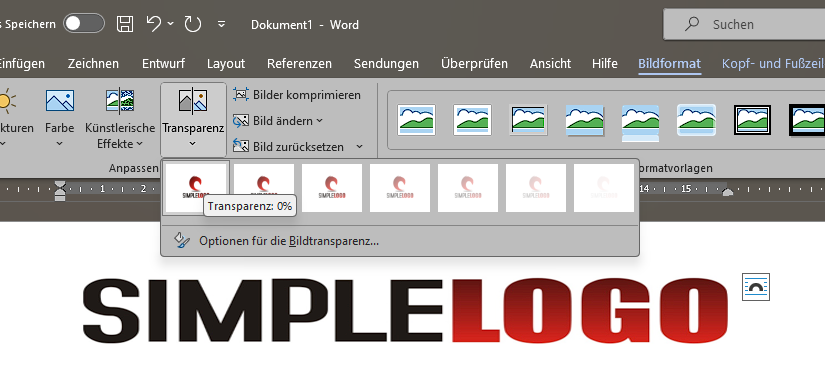

Was @Der_Dicke82 meint:
Ob es die Option aber schon in Word 2016 gab kann ich auch nicht genau sagen
Reaktionen: sussi88

also in Office 2016 gibts die Option Bild transparent machen nicht.
Jemand eine Idee, wie ich rausfinden kann, ab welcher Version es das gibt?
Wie verläuft ein upgrade bei Office? Kann ich einfach eine neue Version kaufen und bei meiner 2016 Version den neuen Key einfügen?
Oder muss ich alles De- und Neuinstallieren?
Ist grad alles schön eingestellt, gerade Outlook.
IIRC, gibt's das ab 2019, hilft aber im vorliegenden Fall kein Stück weiter.
