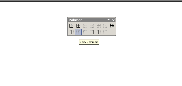

Mach mal alle Rahmen weg. Du hast den Rahmen in der Mitte genommen, der wird nun angezeigt, also markieren und auf "ohne Rahmen" klicken.
Wo genau befindet sich die Option "ohne Rahmen"? Kann sie nicht finden.
Unter Format | Rahmen und Schattierungen; damit das klappt markiere den gesamten Text.
Ansicht>>Symbolleisten>>Rahmen>Haken rein, dann hast Du eine Auswahl, siehe Bild.
Bei Deinem Doc ist der Rahmen, der auf dem Bild als 5.ter von oben links gezeigt wird, eingestellt.
Danke Mr.Snoot, hat hingehauen :)
Den Weg, den du beschrieben hast werkam, gibt es im Office 2000 anscheinend noch nicht. Jedenfalls fehlt im Symbolleistenmenü "Rahmen". Trotzdem danke :)
Dann weiss ich nicht warum es bei mir angezeigt wird, evtl lässt Du Dir nicht alles anzeigen und musst noch eine Nase nach unten drücken in der Formatanzeige, kann sein das der Rahmen selbst nicht bei den Symbolleisten steht, aber bei den Formaten auf jeden Fall (Tabellen und Rahmen).
