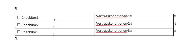

Im Anhang habe ich ein BSP eingefügt. Leider kann ich aufgrund von datenschutzrechtlichen Gründen das Original nicht hochladen ;) Aber anhand des BSP ist das eh nachvollziehbar.
Ich habe in dem Kontext 3 Checkboxen. Wenn ich jetzt Checkbox 1 auswähle, soll der ausgewählte Text in ein neues Dokument. (!Wenn dies überhaupt möglich ist!) Das BSP würde wie das Orginal als .dotm abspeichern.
Ich habe leider noch nicht groß mit vba hantiert und google hat leider nach langer Suche nichts vernünftiges ausgespuckt. Wenn jemand nen anderen Vorschlag hat, bin ich ganz Ohr! DANKE :)

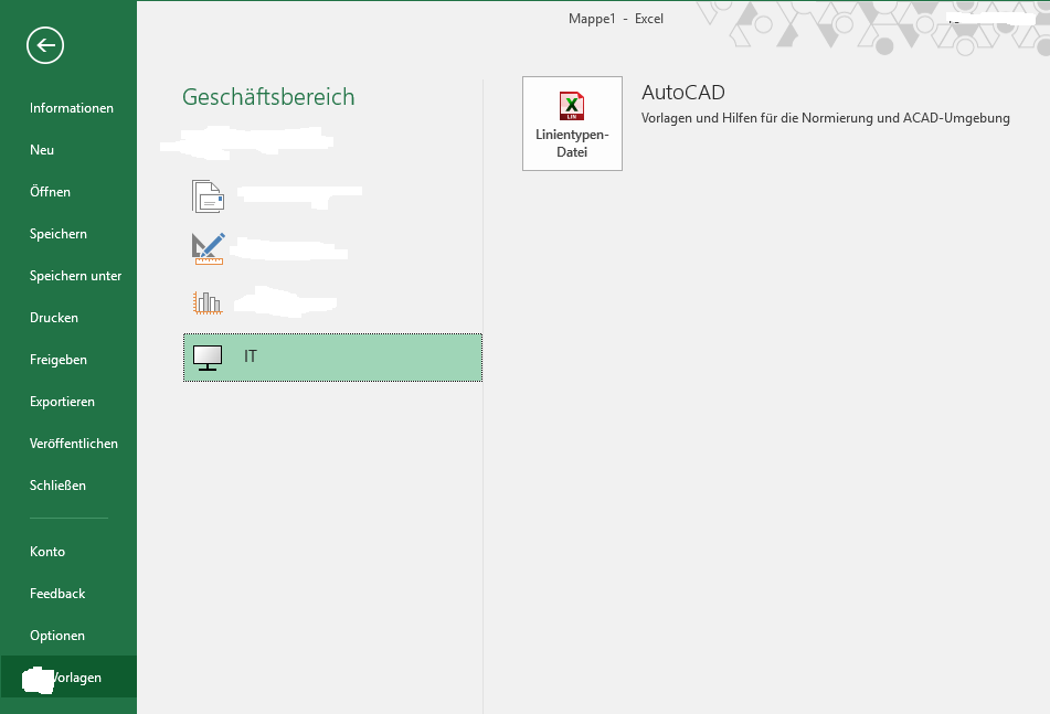

Ich täte dir empfehlen das etwas größer zu denken.
Du solltest 3 Templates bauen die zentral im Firmennetzwerk liegen und als dotx gespeichert sind.
Als nächstes baust du eine zentrale dotm mit der gesamten Programmierung. Diese Vorlage bekommt auch die zentrale Ribbon-Integration.
>> Hierbei geht es ein stückweit um die Sicherheit. Ein zentraler Ort lässt sich per Gruppenrichtlinie als sicherer Speicherort definieren und alle anderen Makros werden deaktiviert. Verteile dotm sind da ziemlich hinderlich!
Was du dem Benutzer anbietest ist ein Firmenbereich in der Backstage-Ansicht. Das ist das hinter "Datei".
Und genau da baust du eine Auswahl auf. Entweder gleich die 3 Varianten deines Templates (einfach), oder mit ToggleButtons und einem Button für das Dokument (viel aufwendiger).
Und dann ruft der Benutzer auch direkt das fertige Template auf ohne da was rumzukopieren. Dort drin können dann weitere VBA-Routinen aufgerufen werden die kA ContentControls ausfüllen. Von Bookmarks halte ich nicht mehr viel.
Das ist für den Anfang ziemlich großer Aufwand, aber langfristig entsteht ein gut administrierbares zentrales Konstrukt für größere Aufgaben.
Einen relativ robusten RibbonHandler findest du bei mir auf der Webseite (Signatur) in der VBA-Erweiterung für Excel und Word. Wobei ich den grad auf modularisierbar umgestellt habe.
Musst du dich entscheiden ob du Lust dazu hast, ist ja ein (hoffentlich) helfendes Forum hier und ich weiß, dass das Thema so umgesetzt schwierig ist.
