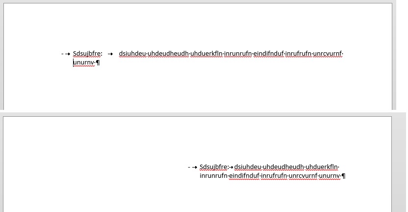

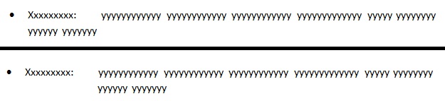

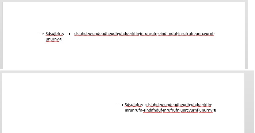

Ich habe das in dem Bild beschriebene Problem. Ich möchte gerne, dass es so aussieht, wie der untere Teil.
Es ist leider nicht möglich die beiden in der unteren Zeile stehenden y-Gruppen mit Tab nach hinten zu verschieben, da sich dann auch die obere Zeile mitverschiebt.
Kann mir jemand sagen, wie das geht?
(Der untere Teil wurde mit Paint erstellt :D )

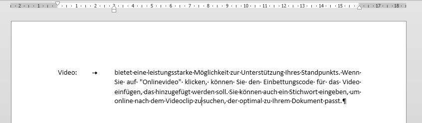

Füge einen manuellen Zeilenumbruch mit "SHIFT"+"ENTER" nach Ende der ersten Zeile ein, dann lässt sich die zweite Zeile mit Tab verschieben (Entpsricht einer neuen Zeile im gleichen Absatz, also auch geltenden Formatierungen durch Formatvorlagen).

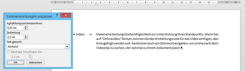

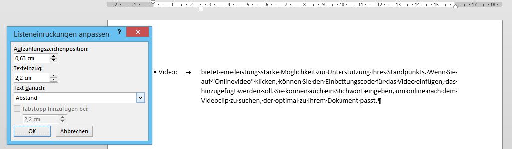

Ah, ok, übersehen. Dann halt so, wie im Anhang. Rechtsklick auf den Listenpunkt machen und "Listeneinzug anpassen" auswählen.

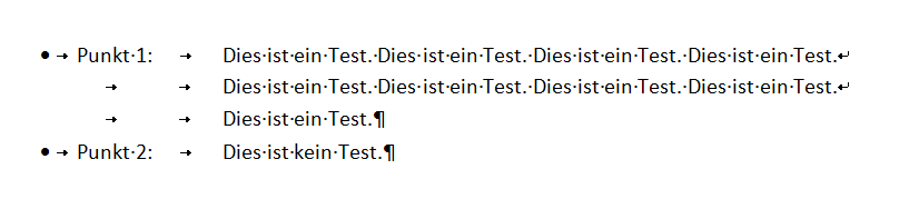

RainerBN schrieb:
Ich sehe da kein Problem: Hier ein Screenshot mit eingeschalteten/sichtbaren Steuerzeichen.
Ich weiß nicht, warum es nicht so funktioniert?! Ich fänd es toll, wenn es so wäre.
Wenn bei mir die Zeile am Ende ist, fängt er eben ganz vorne an und TAB hilft da nicht.
Bild:
Oben sieht man, wie er in der nächsten Zeile vorne anfängt. Da wo gerade der Cursor ist, drücke ich nun TAB. Nach mehrmaligem Betätigen der Taste TAB kommt man dann zum unteren Teil. Er rückt dann alles ein.

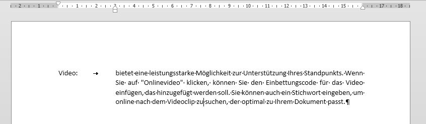

Ja das funktioniert. Danke. Aber wie du zwei Beiträge später selbst sagst, muss ich das immer an das Wort anpassen, dass vorne steht ?!
Noch eine Frage:
Wie geht das im Bild gezeigte?
Wenn ich nach dem Word "Aufzählung" (Also Cursor dahinter) eine Aufzählung einfüge, wird das Aufzählungszeichen VOR "Aufzählung" gesetzt.
