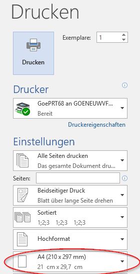

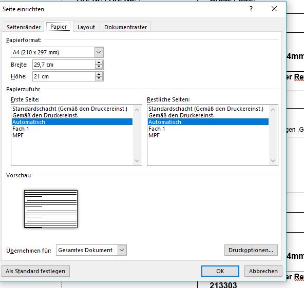

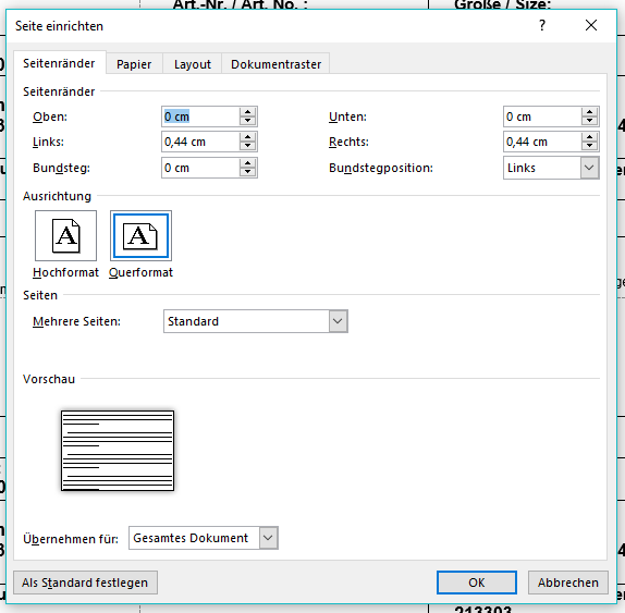

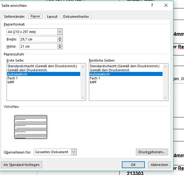

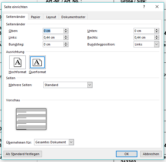

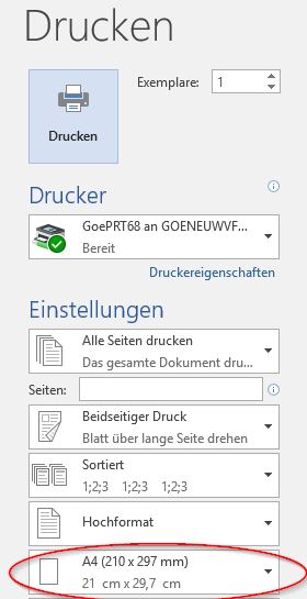

Kontrolliere mal beim Drucker die Papiergrößen-Einstellung. Nicht das noch das US-LetterFormat eingestellt ist.
DIN A4 ist eingestellt
