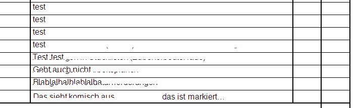

habe folgendes Problem mit einem Word-Dokument.
Der Text in den unteren Zeilen des Dokuments wird nicht korrekt angezeigt, bzw einfach unten abgeschnitten. (Im angehängten Screenshot zu sehen).
Das Problem tritt genau identisch auf mehreren PCs auf, alle mit Word 2010.
Wenn ich nun aber falsch dargestellten Text markiere, dann die Markierung wieder aufhebe, wird der Text korrekt angezeigt.
Weiterhin habe ich folgendes Problem wie in den Zeilen über der Letzten zu sehen: Wenn man Text löscht, bleiben "Reste" der Zeichen einfach stehen.
Besonders kurios ist, dass diese ganzen Probleme von ganz oben bis etwa zur Mitte des Dokuments nicht auftreten, danach aber immer stärker. Liegt das vielleicht an der zu sehenden Tabelle?!
Das Dokument ist eine Vorlage für Ausbildungsnachweise einer Kollegin. Eigentlich ein .doc aber auch als docx gespeichert tritt das Problem weiterhin auf.
Vielleicht kann mir ja einer helfen, kann ja irgendwie nicht sein, dass sie mit der blöden Vorlage so Probleme hat.
Danke und Gruß
Stefan

Um ehrlich zu sein, weiß ich nicht genau was du meinst ^^
In den Eigenschaften der Tabelle finde ich nichts was helfen würde, habe da schon ein bisschen rumgespielt. :(

ich kenn das Phänomen ... ausgedruckt müsste aber alles seine Richtigkeit haben, oder? :)
Ja ausgedruckt geht es definitiv. Es würde ja schon reichen alles zu markieren und dann die Markierung wieder aufzuheben. Nur kann das ja auch irgendwo nicht Sinn der Sache sein.

der braune panda meint mit den tabellenoptionen vermutlich die zeilenhöhe und den einzug vor und nach dem text. erhöhe doch einfach mal etwas die zeilenhöhe oder reduziere die größe des schriftgrades, bzw. schau dir die einstellungen des absatzes genauer an (mindestabstand, 1,5 zeilen)...

Ich habe eine (etwas merkwürdige) Lösung gefunden.
In jeder Zeile der Tabelle ist der "Zeilen- Absatzabstand" auf 1,0 eingestellt.
Wähle ich nun für alles, oder nur die Zeilen die Probleme machen, 1,15 scheint es einwandfrei zu klappen.
Das erklärt zwar nicht wieso nur die unteren Zeilen so ein Mist veranstaltet haben, aber ist ja auch egal, nu gehts =)
Danke für die Hilfe Leute !
Lass mich raten. Das ist eine DOC aus 2003 in der hart formatiert wurde weil Absatzformate völlig unbekannt sind. So das zutrifft, würde ich das Verhalten als völlig normal betiteln.
