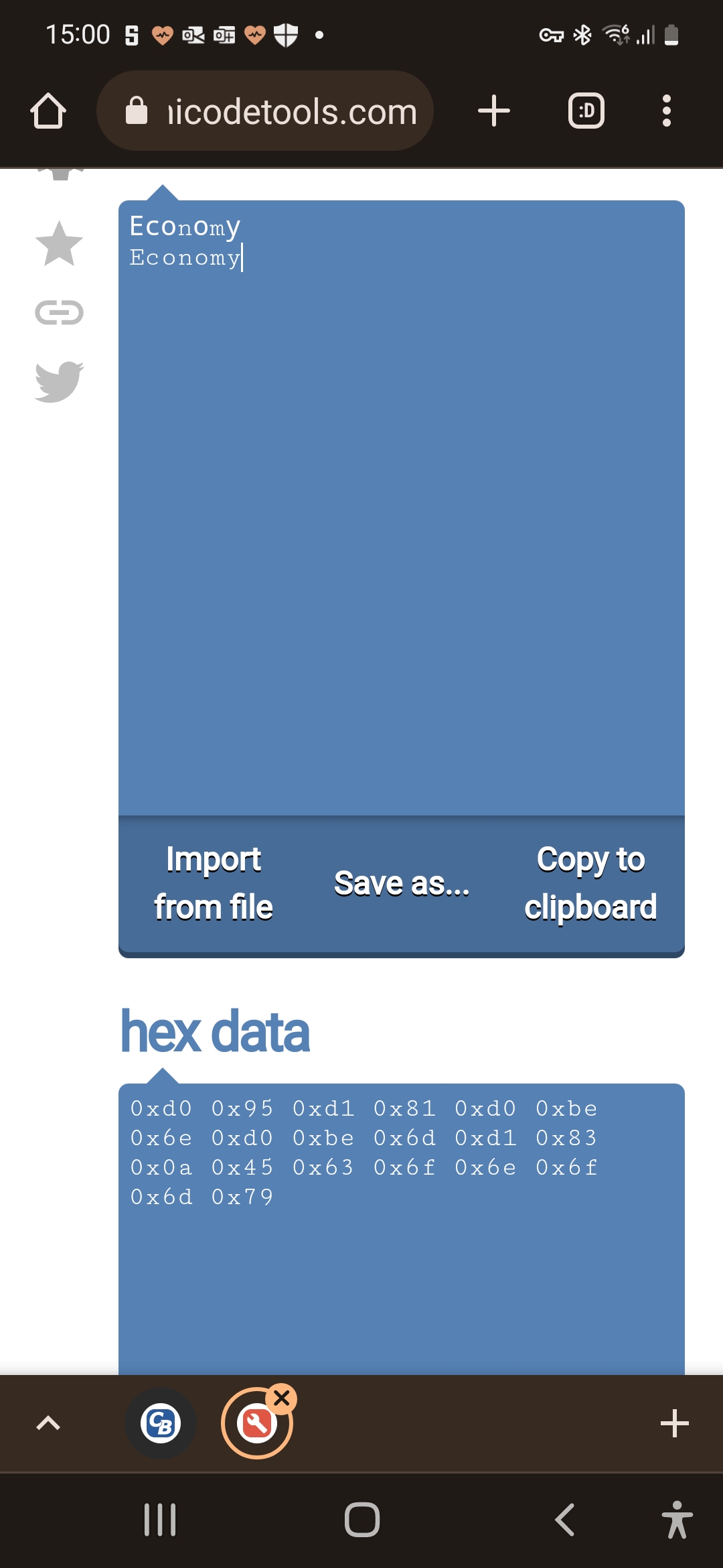

wenn du in die Windows Suche "Zeichentabelle" eingibst, kannst du dir damit alle Zeichen anzeigen lassen der jeweiligen Font.
Das ist kein Formatierungsproblem
Da steht nicht Eco sondern Unicode Zeichen die so ähnlich aussehen
Im Screenshot ist oben die Fake Version und unten die korrekte Version.
Schwer zu sehen je nach Zeichensatz.
Deswegen der link wo man die hex Codes der Zeichen sieht.
Das E ist gar kein E sondern der kyrillische Buchstabe Ye
Reaktionen: Gurkenwasser und Ekki-LM1

Hast du auch verstanden, was er geschrieben hat?
Das aus dem Beitrag kopierte Wort, ist eben nicht Economy.
Sondern besteht aus Zeichen die gleich aussehen.
Also nur logisch, dass du sie über die Suche nicht findest.

Versuch mal Courier New damit sieht man den Unterschied
Есоnоmу
Viele Fonts enthalten keine Symbole für diese "exotischen" Zeichen und sie werden dann einfach mit einem ähnlichem Symbol ersetzt
