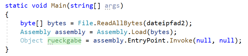

ich möchte gerne eine andere Anwendung (ebenfalls .NET) aus dem RAM heraus starten.
Mit WinForms Anwendungen funktioniert das einwandfrei, nur bei WPF Anwendungen wirft er eine Ausnahme:
IOException: Die Ressource "mainwindow.xaml" kann nicht gefunden werden.
Ich habe den Code mal auf ein ganz simples Beispiel heruntergebrochen:
Ich weiß, dass es bei WPF Anwendungen ja nicht diese klassiche Main Methode gibt, daran wird es wohl liegen, aber wie kann ich das trotzdem hinbekommen? hat da eventuell jemand ein Codesnipped zur Hand?
Wenn ich die klassiche Main-Methode in die jeweilige WPF-App einfüge, dann funktioniert es auch, aber das möchte ich eigentlich nicht so umsetzten.
Hat da jemand eine Idee?
Danke und LG
Ghost Rider

Option 1 sah für mich auf den ersten Blick sympathischer aus, allerdings will ich die WPF Anwendung ja im RAM starten, ohne dass diese als Datei auf der Platte liegt. Wie komme ich denn in dem Beispiel von AppDomain otherDomain an mein Assembly, welches ich invoke? in dem Beispiel wird ja auf eine EXE auf der Platte verwiesen...
falls du .Net Core bzw. .Net 5 benutzt wird beides nicht gehen, da AppDomain nur beim .Net Framework vorhanden ist.
zum eigentlichen Problem wo kommt den die Assembly her die du starten willst, weil irgendwie muss sie ja in den RAM kommen
Nein, keine .NET Core Anwendungen, nur ganz normal .NET Framework. Die Assembly liegt mir später in Form eines Byte Arrays vor, nur möchte ich diese nicht zuerst auf die Platte speichern, sondern direkt aus dem RAM starten.

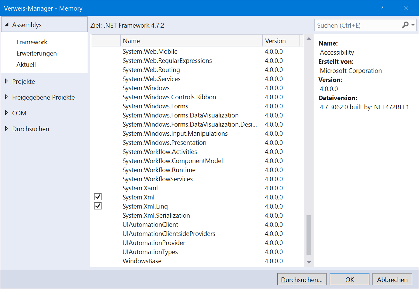

Wie kann ich darauf einen Verweis hinzufügen? im normalen .NET 4.72 tauchen diese Bibliotheken nicht unter den Verweisen auf.
Hm, also bei mir gibt es diese Assemblys unter .NET 4.7.2 und Visual Studio 2019. Wüsste jetzt nicht, wieso die nicht vorhanden sein sollten...
Vermutlich mache ich etwas falsch aber hier gebe ich doch die Verweise normalerweise an oder?
Du musst eine Verknüpfung auf die Bibliothek PresentationFramework hinzufügen. Steht auch so in der Doku und in den vorherigen Beiträgen.
