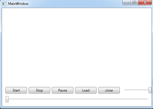

Hallo der Titel sagt alles.
Es geht um ein Video/Musik Player. Dieser Funktioniert. Jedoch gibt es einen Fehler.
Code:
mediaElement1.Position = TimeSpan.FromSeconds(slider2.Value);
Wenn ich vorspuhle mit einen Klick auf der Linie anklicke klappt das. Wenn ich den Vorspuhlbutton jedoch nach vorne ziehe kommt es zu problemen. Es fängt an zu stocken und der Start-und Pausebutton funktioniert nicht mehr. Habt Ihr eine idee wie das Problem zu lösen ist?

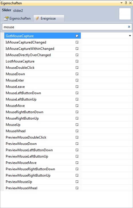

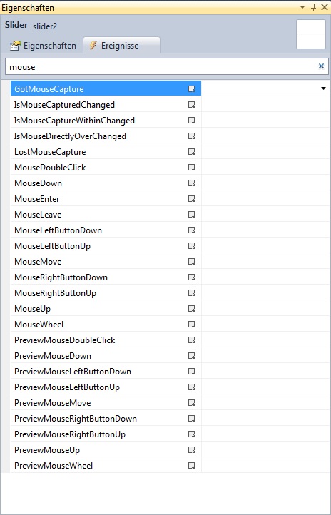

Wie kann das sein, das du ein Mouse Release Event siehst und ich nicht? Ich brauche eure hilfe.
Dann nimm doch mal MouseLeftButtonUp? Release gibt es in diesem Sinne auch nicht - meistens eher ButtonDown oder Up ;)

Und was trage ich dort bei MouseLeftButtonUp ein? Danke für die Hilfsbereitschaft.
Den gleichen Code einfügen als Funktionsaufruf, den du jetzt auch schon hast, nur eben statt auf dem Mouse Event allgemein zu sitzen, wartest du auf das MouseLeftButtonUp Event und spielst ab dieser Stelle die Musik ab.
