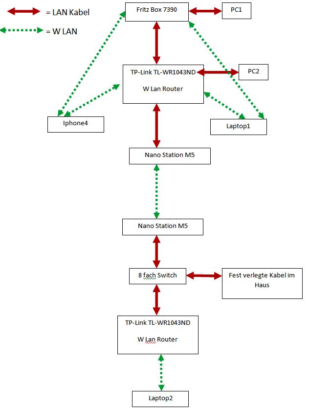

Ich habe eine Fritzbox7390 die per Wlan und LAN PCs versorgt.
An dieser habe ich eine WR1043ND mit LAN-Kabel angeschlossen.
Ich wollte jetzt dass es nur ein Wlan Netz gibt und das die Fritzbox die Arbeit übernimmt, heisst IP`s zuweisst. Also 1043 als AP oder Repeater.
Das benötige ich weil ich noch über Ubiquiti Nanostation M5 zu einem benachbarten Haus das Internet per Richtfunk bringen möchte.
Diese ist wiederum per Lankabel im 1043ND eingesteckt.
Ich weiss, ein sehr umfangreiches Thema aber villeicht kann mir jemand helfen.
Ich muss dazu sagen dass ich blutiger Anfänger bin was Netzwerke betrifft.
Anbei eine Zeichnung wie das Netz aufgebaut werden soll!

Der Plan ist schonmal gut zu wissen, aber wir wissen nicht was schon geht und was nicht.
Also kurzum:
Fritzbox scheint ja schon im Internet zu sein und ich denke mal dass PC1, Laptop1 und Iphone4 schon über die Fritzbox ins Internet kommen.
Fritzbox hat sicherlich die 192.168.178.1 LAN seitig und verteilt Adressen in dem Bereich.
Da sie das über die ganze Länge tun soll, hast du dir deine Frage schon selbst beantwortet:
Alle TP-Link und Nanostation auf Bridge Modus stellen,
denen gibst du feste IP's in deinem Plan von oben nach unten:
TP-Link 1 kriegt die 192.168.178.2
die Nanostations die .3 und .4
der 2. TP-Link die .5
ergo bekommt alles am Switch und auch Laptop2 eine IP automatisch von der Fritzbox.
Deine WLAN Verbindung zwischen den Nanostation steht aber schon, oder?

Also mal zu den Nanostation:
Nanostation hat standardmäßig die IP 192.168.1.20
du gibst also deinem PC oder Laptop mit dem du das einrichtest z.B. die 192.168.1.5 und kommst dann ins Menü der Nanostation.
Dort oben auf Network, Modus auf Bridge, IP auf 192.168.178.3 bzw. 4, unten rechts "change", oben rechts "apply".
Dann gibst du deinem PC/Lapi mit dem du einrichtest wieder eine z.B. 192.168.178.15 IP, weiter gehts.
Wegen WLAN bei der ersten unter Wireless auf AP WDS, die andere dann auf Station WDS, Countrycode auf Germany und Frequency z.B. auf 5500. Beim AP noch ein Netzwerkname, irgendwas eingeben, nennt sich SSID, bei der Station das selbe eintragen, genauso unten bei Verschlüsselung, nimmst z.B. WPA2-PSK, gibst darunter ein Passwort ein, bei dem anderen natürlich das selbe. Auch dann wieder unten Change, oben Apply.
Dann auf Startseite gucken ob die Verbindung steht oder auf Rückseite der Nanostation die Lämpchen leuchten.

Ich habe es hinbekommen.
Habe die Fritzbox die 192.168.1.2 zugeordnet und dann den TP Router wie du gesagt hast verbunden. Hatte ich gestern auch schon aber das Problem war, man muss ihn runterfahren ausmachen, anmachen und dann gehts :D
Habe jetzt auch schon die Nanos genauso verbunden mit net IP 192.168.1.xx und funktioniert auch.
Das einzige ist noch das die Fritz und der TP 2 W Lan netze anbietet.
Woran kann das noch liegen?

Na dann ist eben alles im 192.168.1'er Bereich, geht auch.
Also hast du z.B. der Fritzbox die .1.2 gegeben, der erste TP hat die 3 und die Nanos die .4 und .5 oder so ähnlich? Naja passt doch.
Und wenn Fritzbox und TP zusammen 2 W Lan Netze anbieten, dann liegt es daran dass es ganz einfach WLAN Router sind. Wenn dich das stört, dann schalte es bei einem von beiden ab. :)

Geben die Nanos eigentlich zwischen ihnen beiden auch Wlan Netz aus?
Und gibt die einzelne Nano Wlan aus also muss ich im Haus 2 noch nen Router aufstellen oder reicht die Nano sozusagen als W Lan Router?
Nanos machen ein WLAN untereinander, im 5GHz Bereich.
Da können die nicht noch extra ein hausinternes WLAN machen, musst schon den TP im Haus 2 als WLAN Router nehmen, dafür hast du ihn ja. :)
