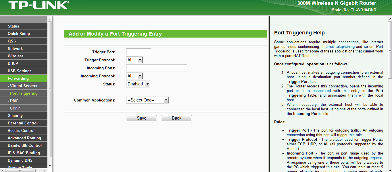

Ich vermute, dass ich im Menüpunkt Port Triggering (Im Anhang habe ich das Menü) etwas ändern muss. Ich weiß aber nicht wie. Ich weiß einfach nicht mehr weiter. Ich hoffe, dass ich das Problem heute lösen kann!

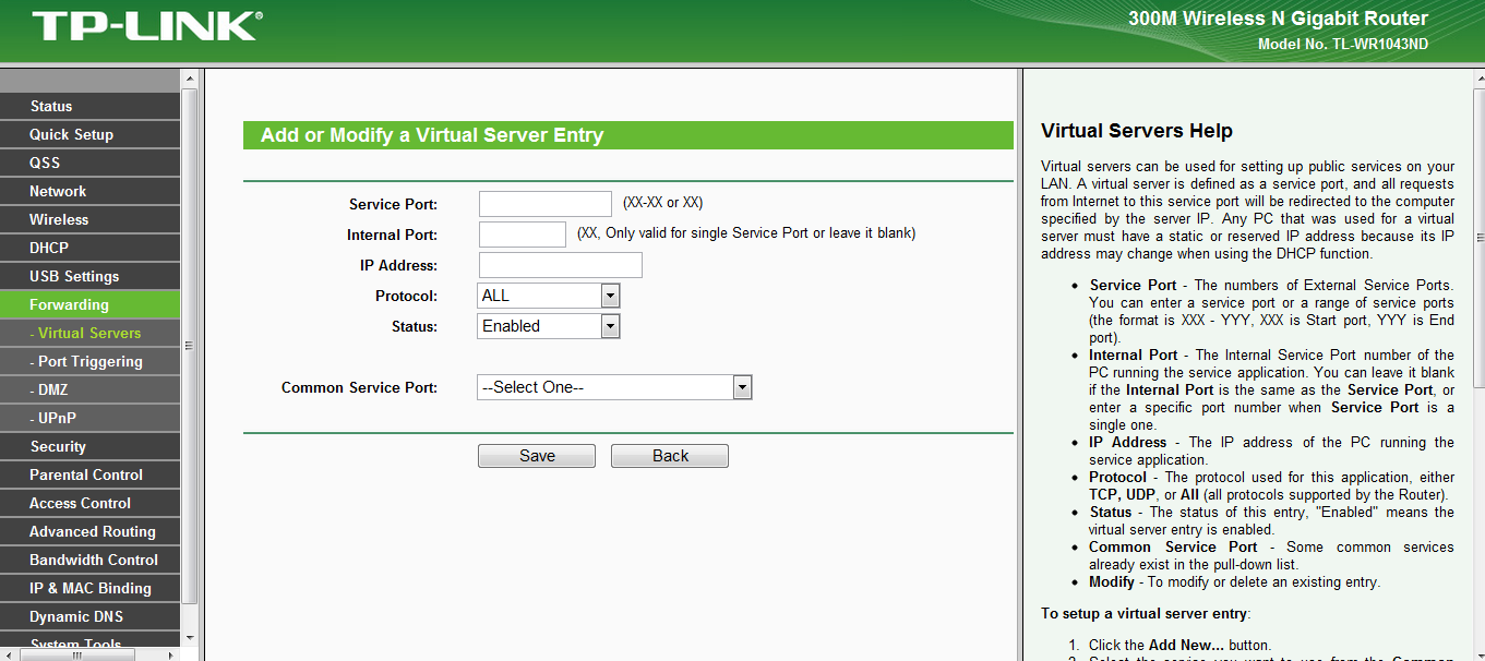

Normalerweise sind für solche Dienste Port-Forwarding nötig, bzgl. Xbox Live müsstest da mal schauen.
Port Triggering kann eigentlich nichts damit zu tun haben weil das nach Außen im Gegensatz zum Forwarden, was nach innen, geht.

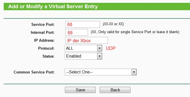

Wie schon geschrieben handelt es sich um Portweiterleitung.
Hab mal anhand der Liste das erste als Beispiel, siehe Bild.
Wobei ich es ungewöhnlich finde welche Ports weitergeleitet werden.
Ob Spiele spezielle Ports benötigen, in deinem Beispiel PES, musst mal schauen.
