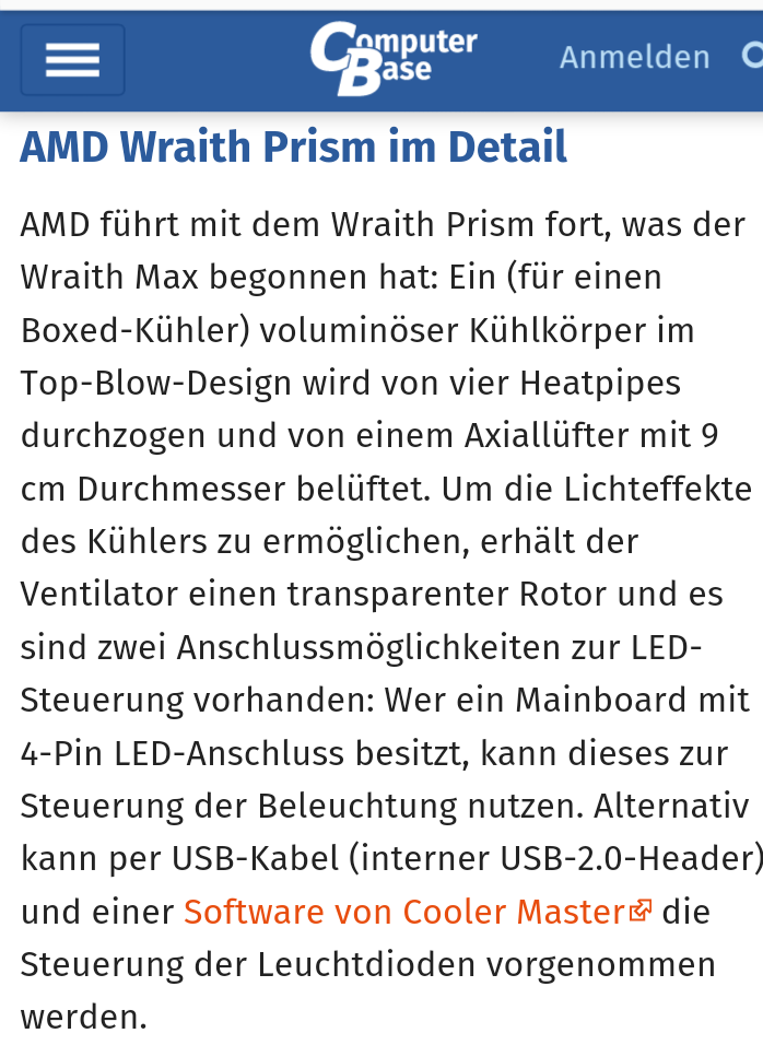

Vielen Dank für die schnellen Antworten. Und wie steckt man dann die LEDs an weil die am3 Boards haben glaube ich keinen Anschluss dafür? Ich besitze das Asrock n68 s3 ucc
Gar nicht. Ohne Arme keine Kekse... :D
Im Ernst:
Nein, das geht nicht. Als Kühler läuft er, aber für RGB brauchst Du einen passenden Anschluss, der unabhängig vom Board gesteuert werden kann. Beispiel
Im Ernst:
Wirklich? Weil soviel ich gelesen hab kann man den doch über einen Internen Usb Anschluss verwenden und ich wollte wissen ob man den an einen beliebigen stecken kann oder einen speziellen braucht.
Wenn das passende Kabel vorhanden ist, dann ja. Aber nach Post #4 war ich davon ausgegangen, dass das nicht (mehr) vorliegt... ;)
