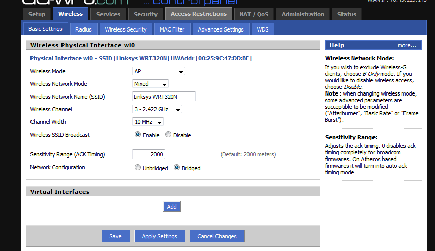

Ich hab mir am Freitag den WRT320N gekauft und gleich die passende DD-Wrt FW draufgemacht...
erst die passende mini, dann die std.
Der Router läuft an sich super, per Kabel super connection, aber das WLAN schaltet sich sich immer ab bzw ist irgendwann nicht mehr zu finden...
Ich hab Reset und Neuinstalltion probier, nichts... und die neue FW von gestern hab ich auch drauf gemacht!
steht der wlankanal im router zufällig auf "auto" ?
ja, auto ist eingestellt, aber er läuft auf kanal 8, 2.2447GHz
edit:
ich hab auto eingestellt weil in meiner nachbarschaft auch so ca. 7router senden...
edit2:
um den Kanal manuell umzuschalten, muss ich channal width auch auf manuell stellen... da habe ich die auswahl zwischen 10,20 oder 40 Mhz, allerdings hab ich keinen plan was das bedeutet bzw sein soll...
also ich hab die automatik abgeschaltet und auch was an der width gefummelt und jetzt scheint es zu laufen...
