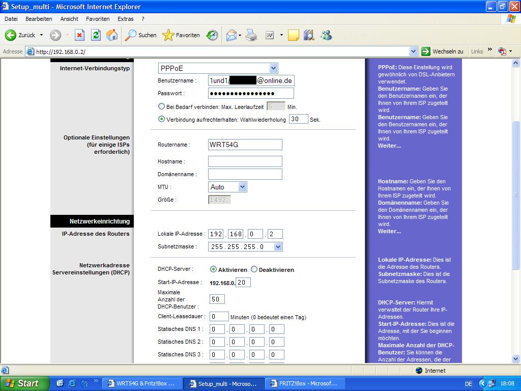

Ich habe jetzt probeweise die Routerfunktion der FritzBox abgeschaltet, aber trotzdem keine Verbindung ins Internet oder zur FritzBox bekommen. Letze Firmware gerade draufgespielt. Nix geht. :(
Hier noch ein Bild wie´s aussieht.
Überprüfe nochmal Benutzername und Passwort, hast du auch den Richtigen Port an der Fritzbox gewählt? ich kenne die zwar wie bereits gesagt nicht aber das ist eine Möglichkeit.
Oder was ich mir auch vorstellen kann, die Fritzbox verweigert die zusammenarbeit mit dem Linksys Router.
Naja auch wenn ich nicht Helfen kann, viel Glück noch und gib nicht auf.
Na endlich, es geht doch. Aber nur als Gateway.
Ist es eigentlich besser den Linksys oder die FritzBox als Gateway zu betreiben?
Danke für deine schnelle Hilfe Mehrweg, es war der Benutzername (habe irgendwo gelesen man soll nur den Benutzernamen eingeben)
Das Problem ist bloß, dass ich nicht mehr auf die FritzBox im Explorer zugreifen kann.
//Edit
Windows sagt, der Standardgateway sei der Linksys ... ?!
