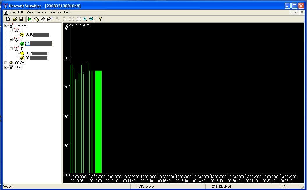

Check vielleicht auch mal mit Netstumbler ob du ne gute Verbindung hast, sie einbricht oder du Noise hast ---> Netstumbler (Hilfe lesen)

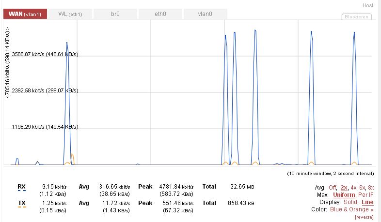

Ich habe mit Kabel bei SpeedMeter.de 645kB/s download, 60kB/s upload und Peak beim Router ist 583,72kB/s

Netstumbler:
Hoffe, dass nun endlich das WLAN funkt. Sonst wird das mit der LAN nächste Woche nix. Notfalls halt Kabel.
