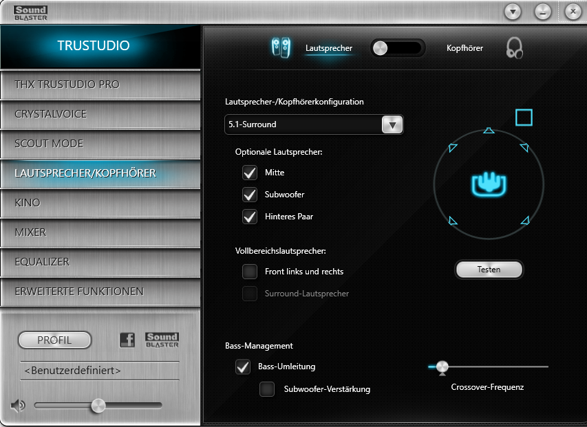

Mich würd darum ehr interessieren warum die Audigy RX nicht läuft , ich hab grad sogar nochmal formatiert, aber es bleibt dabei der Subwoofer bleibt bei Stereo Stumm.
Hast du auch die Bass-Umleitung aktiviert?
Also wenn ich den Sub/Center in den Anschluss für Front stecke dann läuft beides so wie es Soll.
Wenn ich in den Sub/Center in den Center Anschluss Stecke dann läuft der Center aber der Sub nicht.
Also so als ob der Sub irgendwie ein falsches Signal oder Frequenz bekommt die er nicht lesen könnte.

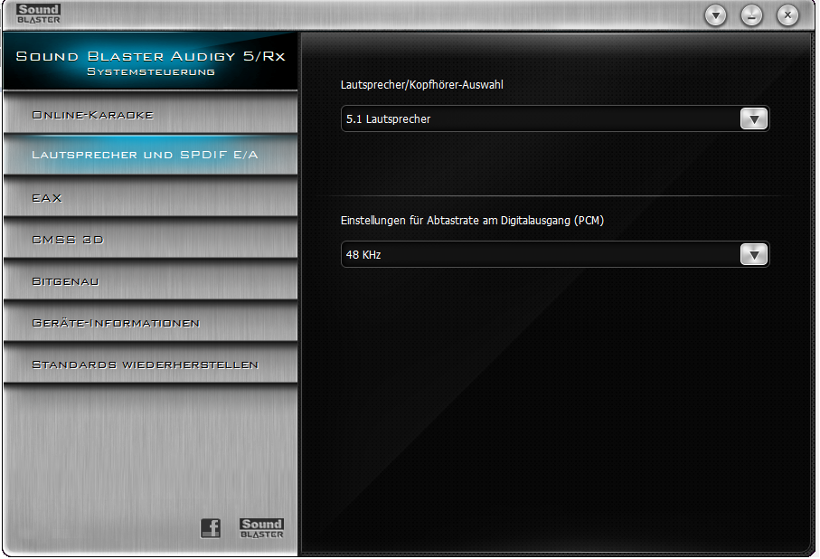

@HyperHyper
Sieht bei mir ganz anders aus
Edit 2: Ich probier jetzt auch mal dieses Trustudio :)
Edit 3: Nicht möglich, keine THX Kompatible Soundkarte -.-
grad mal bissl gegoogelt, deine soundkarte ist schon paar jahre alt und unterstützt bass-umleitung einfach nicht.
Ka wie es bei den neueren modellen ist, aber meine "creative recon3d pcie" kann es ohne probleme und läuft
sauber mit win10 auch wenn sie auch schon etwas älter ist.
