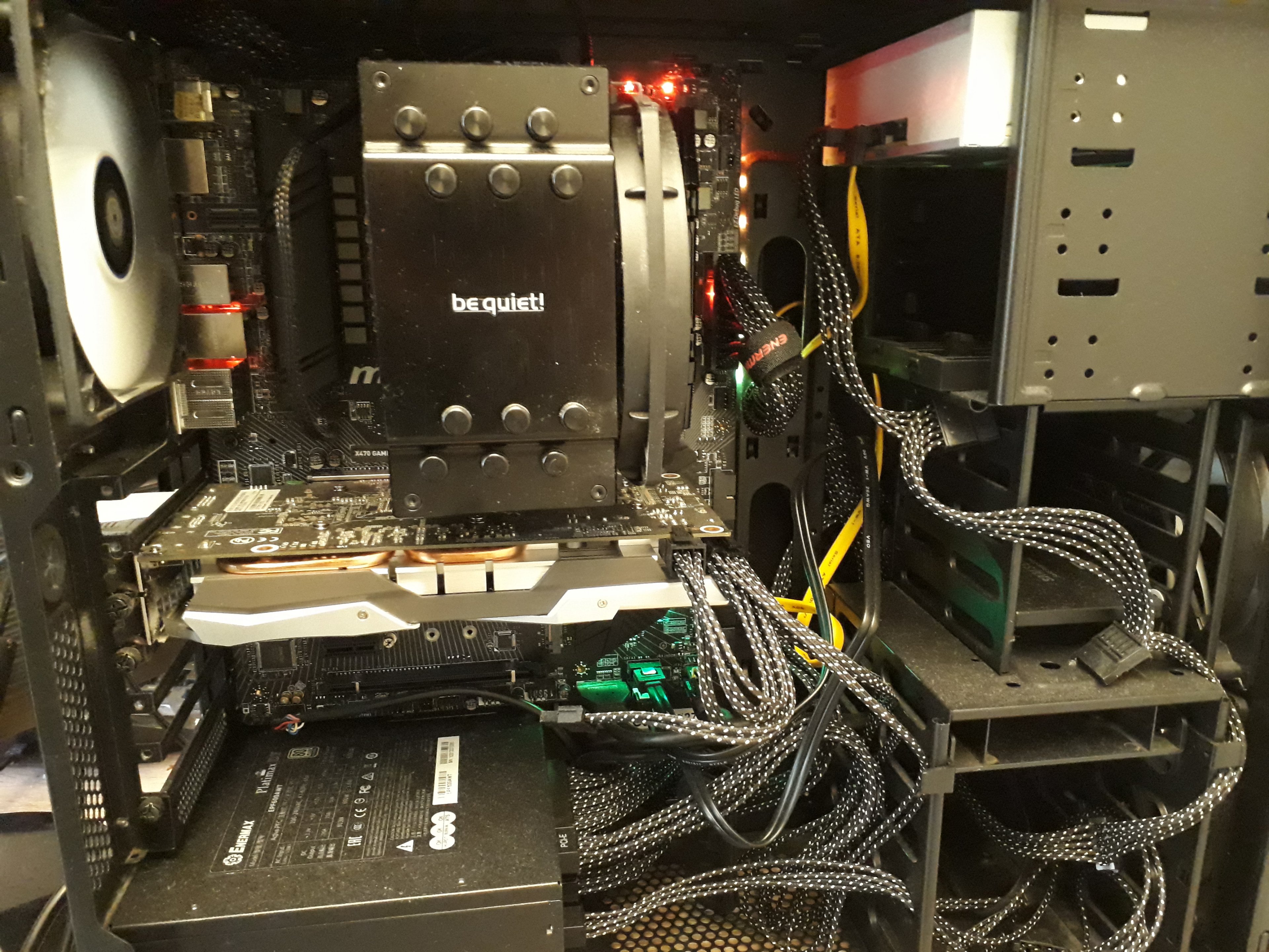

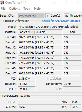

Beim Stress Test stoppt die Max. Temp bei 85°C und die Kerne takten teilweise unter den Basistakt.

Case?
Du hast irgendetwas falsch gemacht, mit einem richtig montierten Dark Rock 4 kann die CPU keinesfalls ins throtteln fallen.
Cooltek Antiphon
(habs oben ergänzt)
Ich wüsste nur gern was ich falsch gemacht haben sollte :/
Habe den PC zum ersten Mal allein zusammengebaut und mich möglichst an alles gehalten und überprüft. Auch das die Wärmeleitpaste vernünftig aufgetragen wurde (nicht zu viel, nicht zu wenig etc.).

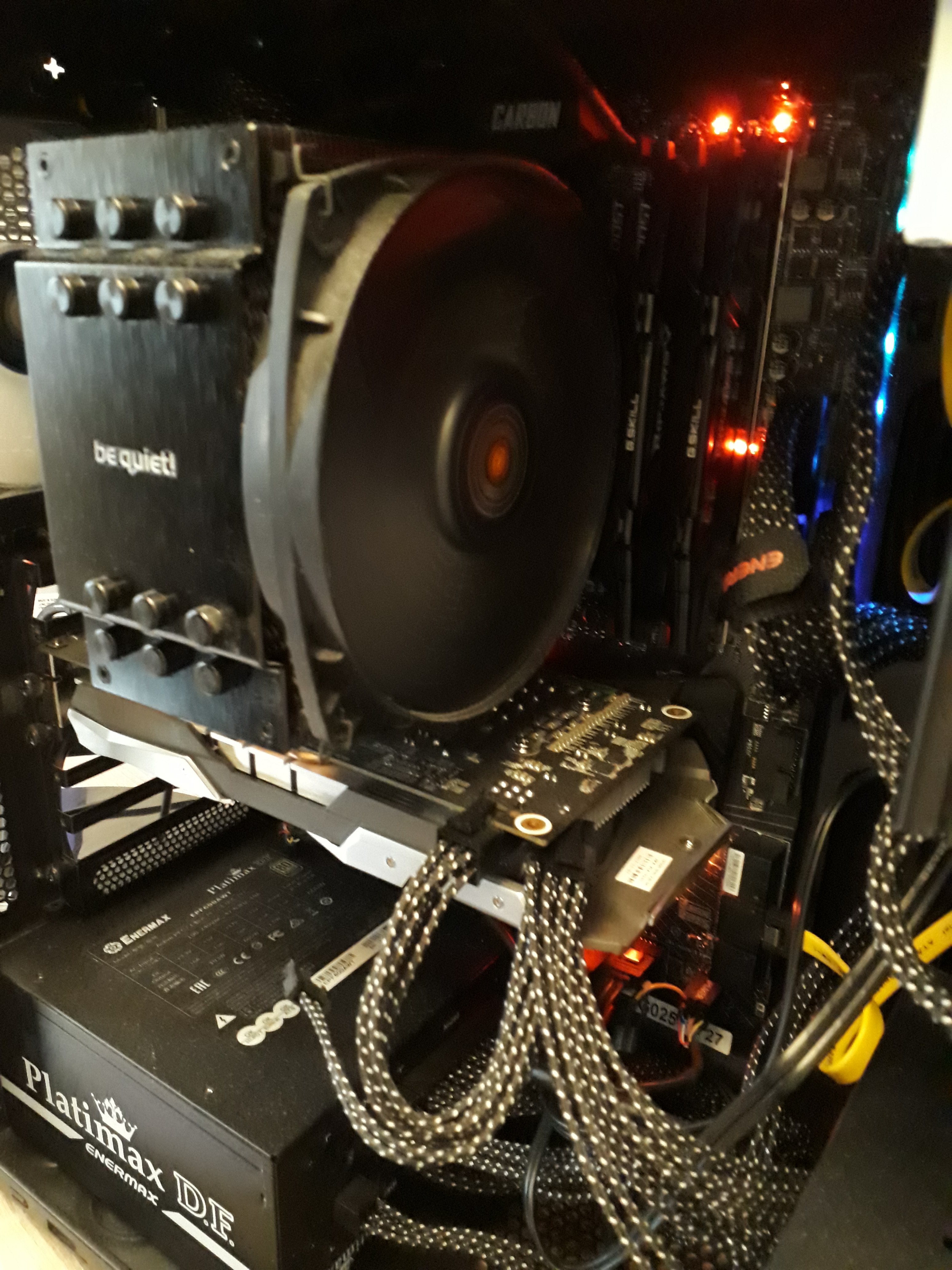

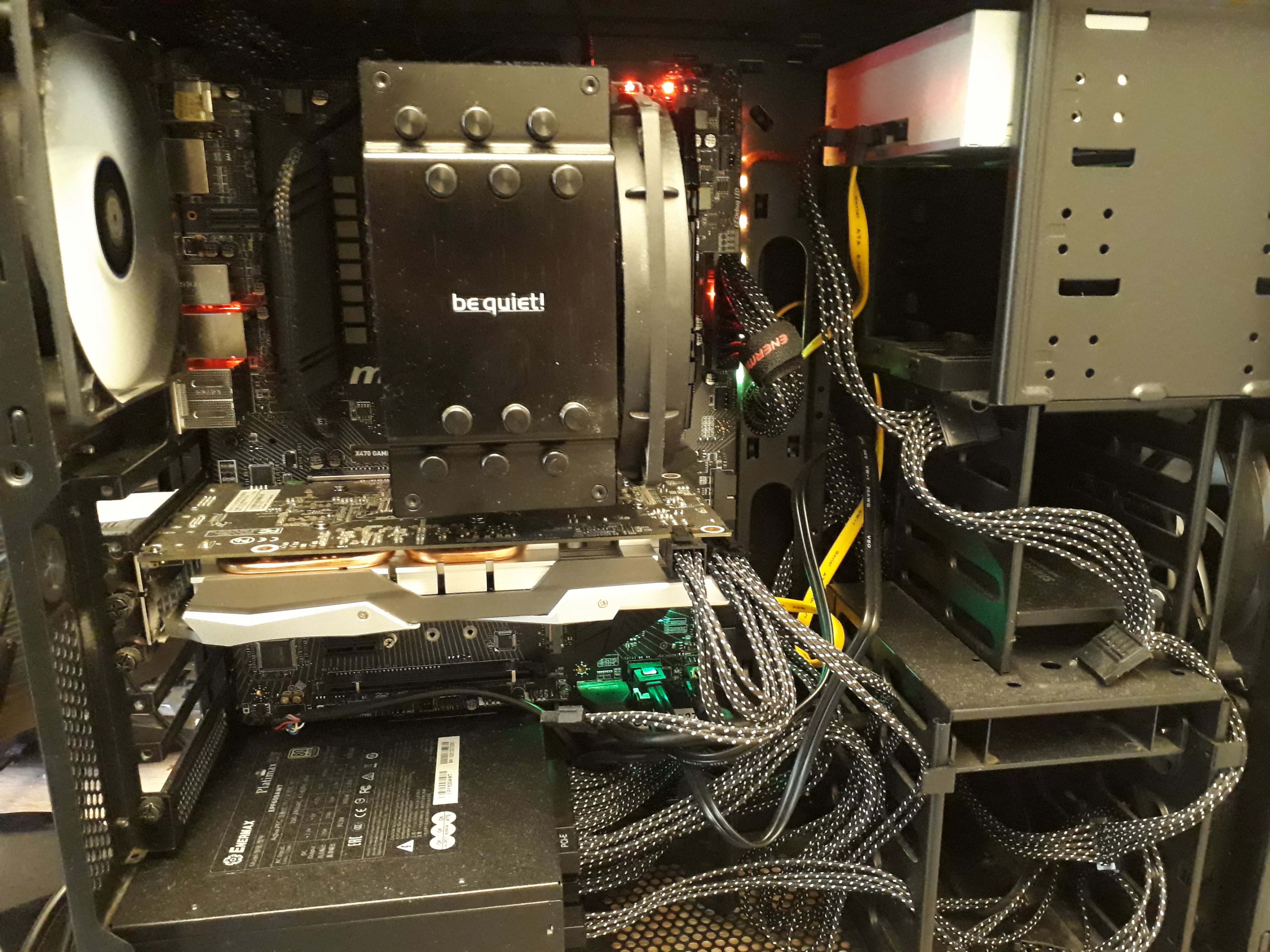

Überprüf mal die Einbaurichtung deiner Lüfter oder mach mal ein Foto davon. Ansonsten mal den Anpressdruck vom Kühler überprüfen.

Mein Tipp hier CPU-Kühler überprüfen. Folie entfernt? WLP aufgetragen? Anpressdruck? Hitzestau?

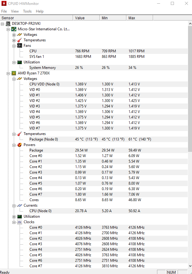

Edit: Was mir noch gerade auffällt: Du hast 3 Lüfter aber es wird nur 1ner über HW Monitor angezeigt. Laufen alle Lüfter?

Solche Temperaturen sind bei deinem Prozessor mit einem Dark Rock 4 echt ungewöhnlich. Das deutet klar auf einen Fehler bei der Montage, ein defektes Bauteil oder suboptimale Einstellungen hin.
Nachtrag: Wie ist denn der Airflow in deinem Gehäuse? Wird nur die CPU so warm? Welche Temperaturen erreicht denn die GPU, wenn sie unter Vollast betrieben wird? Hättest du hier nämlich auch hohe Temperaturen, könnte es durchaus sein, dass dein geräuschgedämmtes Gehäuse mit mittelmäßig vielen Lüftern deine Komponenten "erstickt".

Naja, ich sehe nirgends die 85°C...
@TE
Benutze zum Auslesen besser HWiNFO
Interessant sind hauptsächlich
  • Takt der Kerne
  • CPU Package Power
  • CPU Core Power
  • CPU Spannung
  • CPU Lüfterdrehzahl
Laut HW Monitor hatte deine CPU nie mehr als 60W Package Power was mit den max. 61° noch gut hinkommt...
@Robo32 kommt auf die Lüfterkurve drauf an ich finde 61°C bei 60W und 80% Lüftergeschwindigkeit (=1120 U/min) 1017 U/min viel zu viel.
Grad selbst getestet bei meinem auf 3,9 GHz OCten 2700er mit Macho + Noctua Redux: CPU Package Power 117W bei 71°C Lüfter: 1025 U/min
Doppelte Leistung zu Kühlen Lüfter dreht langsamer gleich schnell und Temperaturen gerade mal 10°C höher....
Da stimmt etwas nicht.
Das im Dachgeschoss bei 23-24°C aktuell. (Getestet Cinebench R20 Run Multicore)

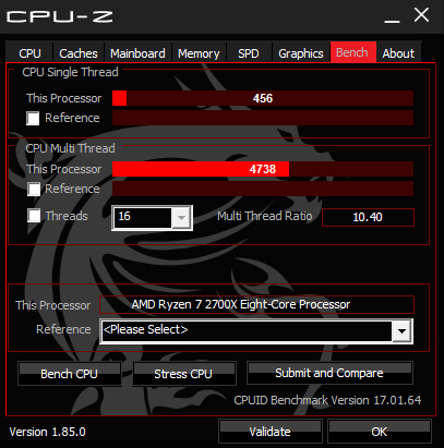

Wie oben erwähnt machen mal HWinfo bei dir drauf wenn die daten stimmen hast du etwas falsch eingestellt dein Turbo fehlt, lauf den CPU-z Bench wäre dein Multi wert Ok dein Singel wert zu gering.

Trotzdem sehe ich nirgends >61°.
Was die CPU Package Power angeht, wenn du deine und seine addierst, dann erreichst du meine^^ - das willst du aber nicht kühlen...

Der HWiNFO Screen ist bestimmt aus dem idle oder mit nur sehr wenig Last. Der TE hat inzwischen aber genug Tipps erhalten und müsste jetzt selber erstmal alles befolgen.

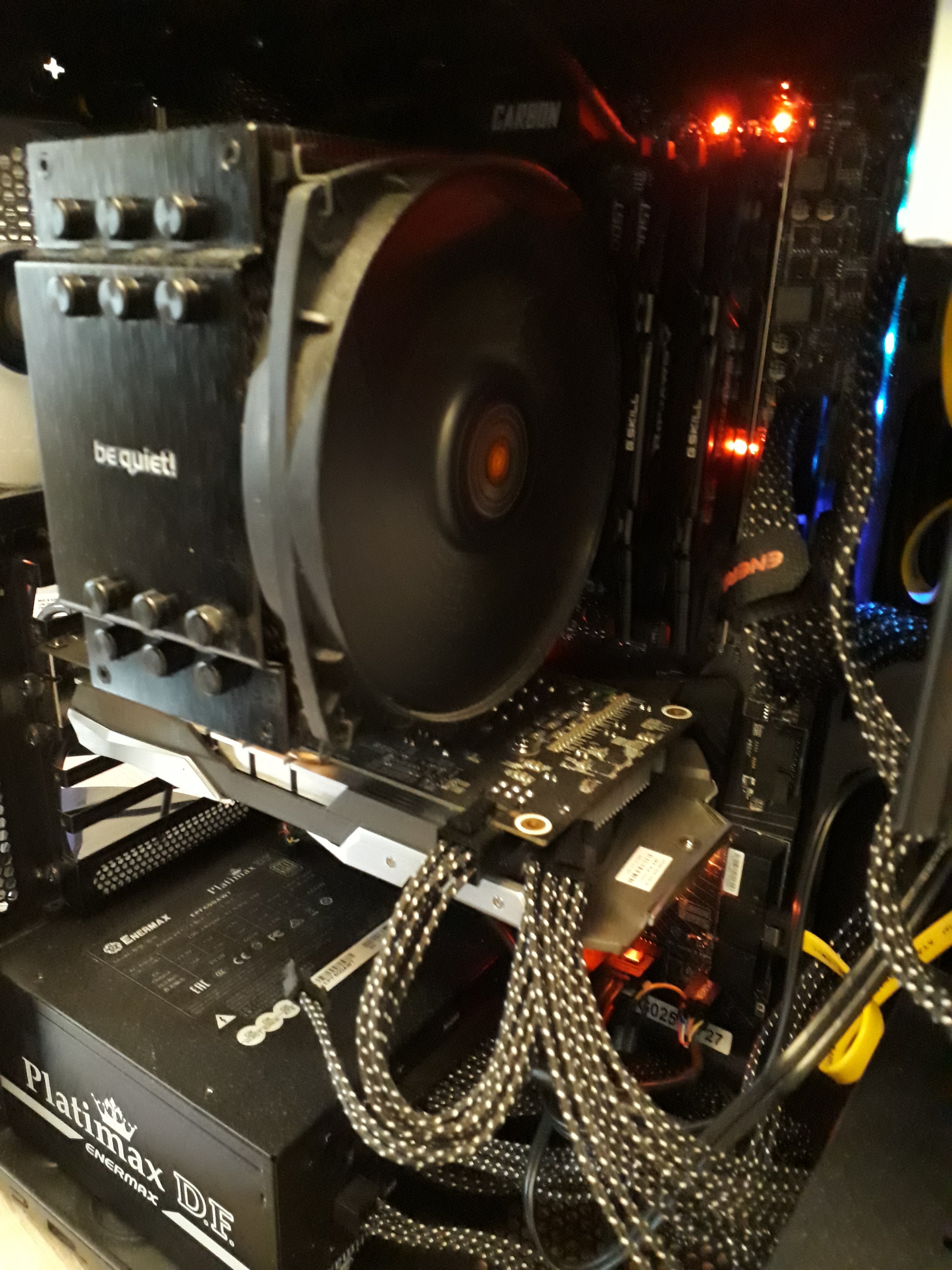

Vorweg, ja es ist etwas staubig und ich werde mich nach meinem Umzug darum kümmern :)
Ja mit der Kabellei bin ich auch nicht zu frieden.
Es sind 2 Lüfter vorn im Gehäuse verbaut (siehe Anhang Bild 1), der CPU Kühler und der Lüfter hinten.
Es sitzt auch alles fest. Es ist keine Folie drauf und Wärmeleitpaste wurde beim Einbau weder vergessen noch zu viel aufgetragen.
