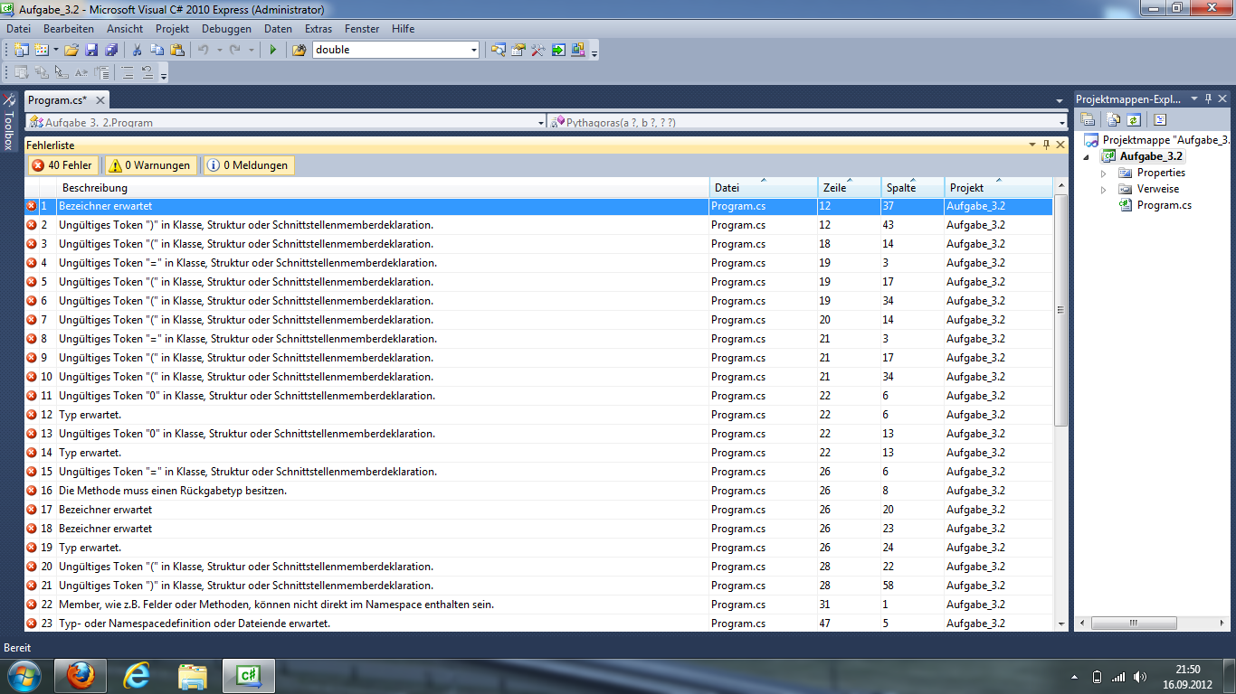

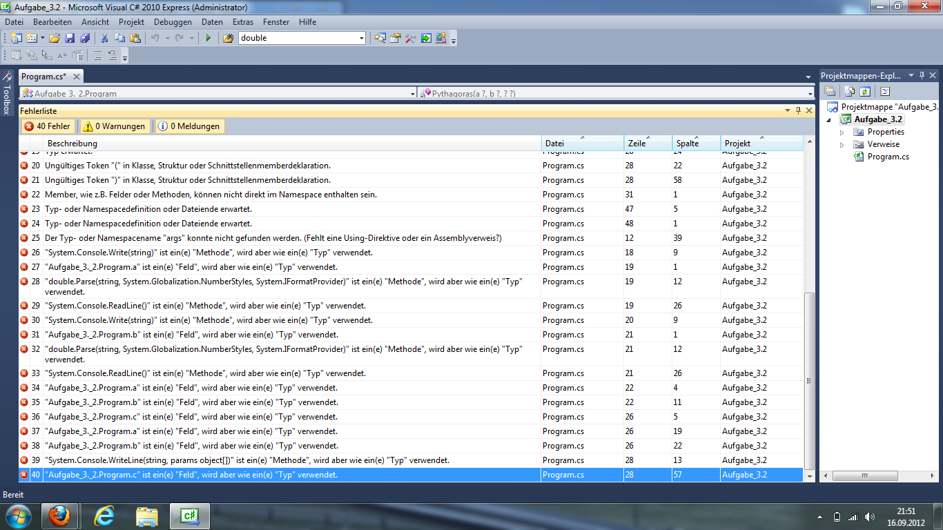

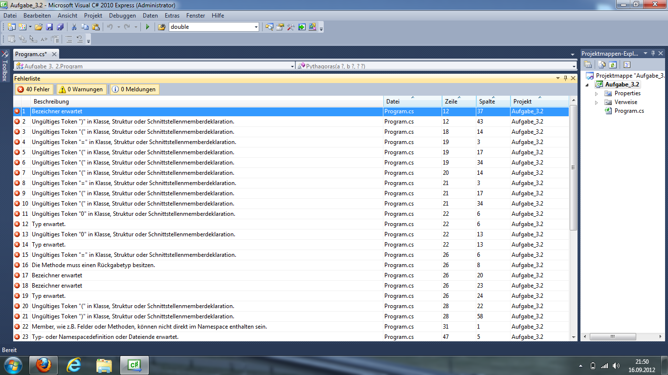

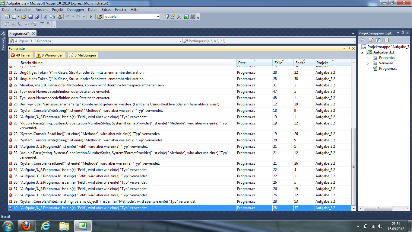

Dieses Programm zeigt mir 40 Fehler an!!!!
Kann also nicht ganz so stimmen oder???

Zu den meisten Fehlern kann ich dir nicht viel sagwn weil ich kein C# beherrsche, allerdings haben viele Fehler etwas mit falschem Umgang von Methoden zu tun ("... ist eine Methode wird aber wie ein Typ verwendet").
Entferne auch mal das String()args aus der Klammer beim Main, das scheint auch einen Fehler zu verursachen.

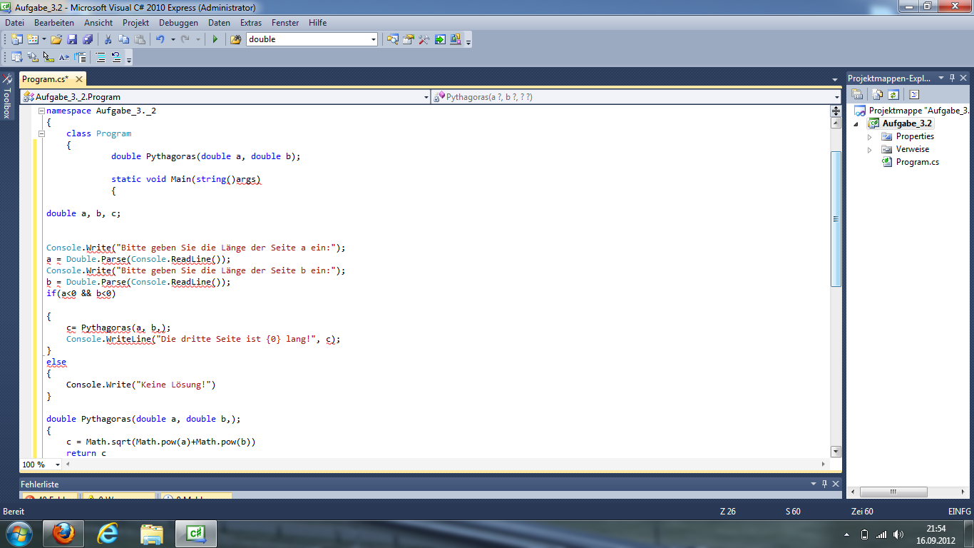

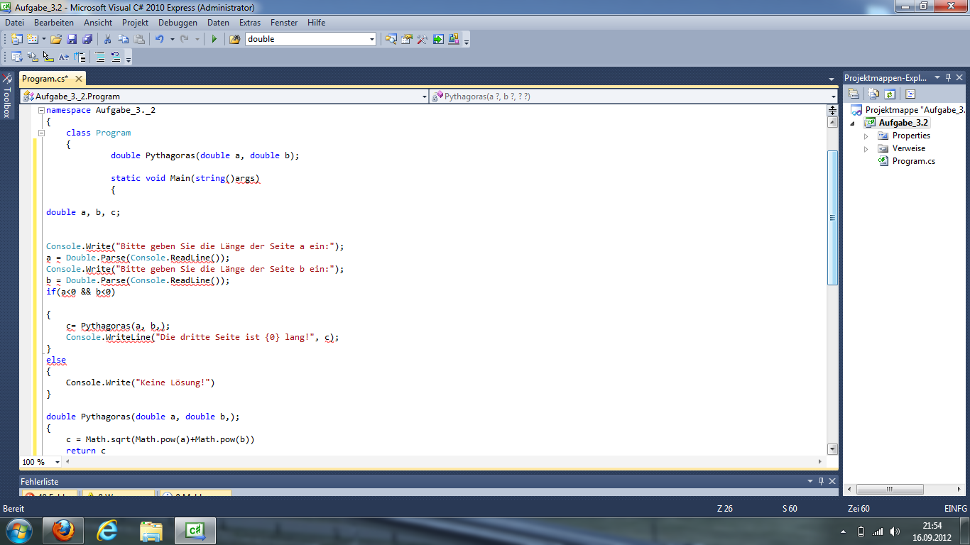

Edit: Beim durchscauen deines Quellcodes auf dem Screenshot ist mir aufgefallen das parse, write und die dazugehörigen Zuweisungen rot (also fehlerhaft/falsch) unterstrichen sind. Einfach in der API nachschauen wie der richtige Umgang mit diesen Methoden ist. Denn das wird im tutorial wahrscheinlich noch nicht behandelt werden

Also da sind auch extrem viele Fehler drin. Hab mal den Code mit möglichst wenig Modifikationen umgeschrieben, sodass er kompiliert. Heißt aber nicht, dass er das tut was du willst bzw. das gut tut. Beispielsweise steht in der if abfrage a kleiner 0 und b kleiner 0 -> sollte das nicht größer 0 sein? Versuch am besten nochmal jeden einzelnen Schitt nachzuvollziehen und informier dich genau über Frameworkmethoden! Math.Pow(a) z.B. gibt es nicht. Und den Methodenheader musst du auch nicht hinschreiben, wie es shrek456 meinte (Also dieses double Pythagoras(double a, double b); am Anfang. Vergiss das am besten direkt wieder). Bei Pythagoras(a,b) hast du immer ein Komma hinter b gesetzt. Solche Kleinigkeiten musst du direkt erkennen und korrigieren. Sonst hast du so eine Fehlerliste, die aber nicht mehr wirklich was mit dem Fehler zu tun hat, denn so gut wie alle Fehler sind Folgefehler, nur weil du am Anfang z.B. ein Komma falsch gesetzt hat. Da hilft dir Visual Studio ja. In Screen #3 sind z.B. die ganzen ReadLine Sachen rot. Das hat aber nichts damit zu tun, dass sie falsch wären. Der Fehler ist schon bei string() args. Also Fehler immer direkt und von oben nach unten korrigieren.
Code:
    class Program
        static void Main(string[] args)
            double a, b, c;
            Console.Write("Bitte geben Sie die Länge der Seite a ein:");
            a = Double.Parse(Console.ReadLine());
            Console.Write("Bitte geben Sie die Länge der Seite b ein:");
            b = Double.Parse(Console.ReadLine());
            if(a<0 && b<0)
                c= Pythagoras(a, b);
                Console.WriteLine("Die dritte Seite ist {0} lang!", c);
            else
               Console.Write("Keine Lösung!");
        static double Pythagoras(double a, double b)
            return Math.Sqrt(Math.Pow(a, 2) + Math.Pow(b, 2));
Kann dir wenn du willst gerne nochmal alle Fehlerkorrekturen detailliert beschreiben wenn du willst.
