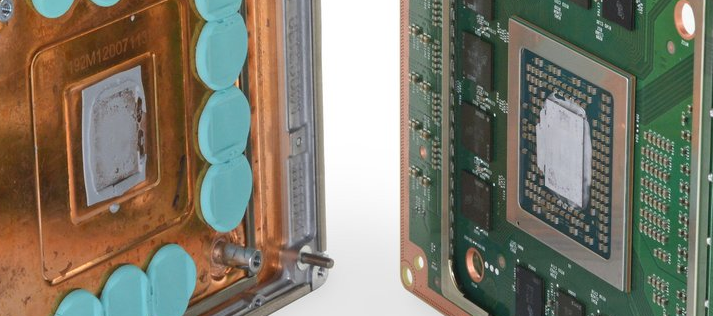

War auch einer meiner Gedanken wegen dem Liquid Metal das verwendet wird. Bin mir aber echt nicht sicher.
Ich dachte nur die PS5 hat Flüssigmetal?
Reaktionen: coxon und Phoenix3000
Die Series X nutzt normale Wärmeleitpaste, kein Flüssigmetall. Daran kann es nicht liegen.
Würde aber auch auf ein Hardwareproblem tippen und daher MS kontaktieren.
Reaktionen: JAIRBS
Fair enough. Habe es durcheinandeer gebracht.
https://de.ifixit.com/Teardown/Xbox+Series+X+Teardown/138451#s275578
