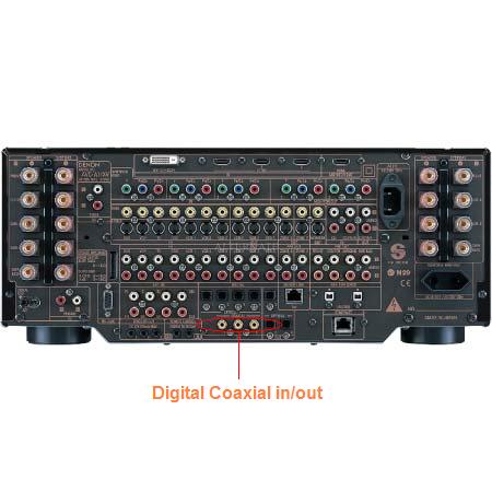

Wenn dem so ist dann kannst du echten 5.1 über analog vergessen, wenn kein analoges 5.1 vorhanden ist (kann es sein dass dein Reciver schon ein 'Paar' Jahre alt ist?, denn bei älteren gabs damals noch keine 5.1 analog-in's) dann bleibt nur noch eine Möglichkeit über eine digitale Verbindung - spricht S/P-DIF coaxial. Schau mal ob der Reciver über eine "Digital-Coaxial In" Büchse verfügt (soll in der Regel vorhanden sein) - das ist diese orangefarbene, dann schauen wir weiter...
Hier ein Beispiel:

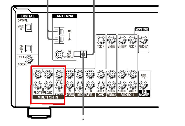

Also dann hat der Receiver ja einen Analogen 5.1 Eingang, da musst du die Kabel halt nur korrekt anschliessen.
Dann hast du auch 5.1 Sound. :)
Buchse 1 Soundkarte - Front R+L im Receiver
Buchse 2 Soundkarte - Surround R+L Receiver
Buchse 3 Soundkarte - Subwoofer+Center Receiver

In der Anleitung ist nen Bild, daher weiß ich ja das der Receiver nen 5.1 Eingang hat. :p
Der ist von hinten gesehen links.
Steht extra was von Multichannel dran. ;)

Jupp, hat der tatsächlich!
Falls du immer noch nicht zurecht mit'm Anschliessen kommst poste einfach mal ein Bild der Rückseite des Recivers rein - ich markiere dann die richtigen Anschlusse ;).
€d|t steht in der .pdf Anleitung drin ;)
Versteh ich nicht, in der Artikel Beschreibung bei ebay steht drin das der Receiver einen 5.1 Multichannel Eingang hat und in der Beschreibung bei Sony stehts auch. :confused_alt:
sag ich doch. Ich verstehe auch nur Bahnhof. Also Brille brauche ich erstmal nicht....
Bei ebay sieht man genauso wie bei mir. Da steht CD, MD/ Tappe usw... aber kein Multichannel
Also sieht es so aus, gel ;)
Du hast ein Model STR-DE495 jedoch höchstwahrscheinlich eines älteren Baujahres ;) und da gabs noch keine analogen 5.1 In's (wie ich oben schon vermutet hab).
Dann hilft wie ich schon erwehnt hab nur eine digitale Verbinding.
