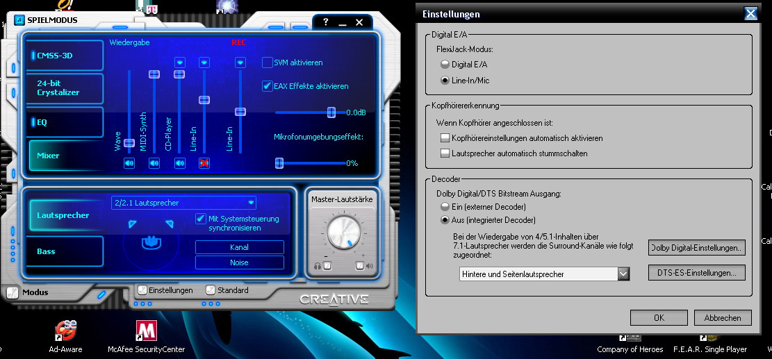

Ich hab mir gerade extra das teuere Kabel beim expert geholt
Über die Buchse Flexijack kommt gar kein ton raus
Das steht im Handbuch unter Flexjack
3-in-1-Funktion zur Unterstützung von Line-In-, Mic- und digitalen E/A-Anschlüssen.
Zum Anschluss von folgenden Geräten:
analogen Geräten, wie Kassettenrecordern oder anderen Line-Level-Quellen
Mikrofonen
dem digitalen E/A-Modul* oder
externen digitalen Audiogeräten, die Stereo-PCM- oder komprimierte Dolby
Digital/DTS-Bitstreamsignale über den S/PDIF-Ausgang empfangen können.
Ich hab auch auf digital umgestellt staat line in. Geht gar nichts. Auch nicht wenn ich nur über chnich und klinke ( Kopfhörer ) gehe, genauso nichts.
Auch wenn ich nur Kopfhörer in die Buchse einstecke, geht auch nichts...
Mikrofonen

In die Flexjack kannst du auch keine Kopfhörer oder anderes stecken, da komt nix raus.
Erst recht nicht wenn sie auf digital gestellt ist.
Hast du auch am Receiver auf den entsprechenden Anschluss umgestellt und diesem den Digitalen Eingang zugewiesen?

Über coaxial digital wird in Spielen wohl nix oder höchstens Stereo zu hören sein. Weil a) der Receiver wohl erwartet, das bei ihm an den digitalen Eingängen ein PCM oder DD5.1 bzw DTS-Signal ankommt und b) die X-Fi wohl nur bei Spielen, die das unterstützen und eben DVDs DD oder DTS in den digitalen Ausgängen durchschleift. Aber eben nicht selbst erzeugt...
Sollte beim AV-Receiver kein PCM, DD oder DTS ankommen, kann ers in den meisten Fällen NICHT dekodieren. Also bleibt er stumm. Da die X-Fi kein DD-Live bzw DTS-Connect kann, wirds in etwa so aussehen.
Also 1) nen Receiver mit Multichannel Eingang haben und den Sound analog direkt von der X-Fi weg übertragen. Oder 2) eine DD-Live Soundkarte kaufen, die oft leider nur bis EAX2 gehen. Oder 3) den Creative DTS-Encoder kaufen und an die X-Fi dranhängen.

Das einzige was du dann an Anschlussen mehr hast sind: MIDI & S/P-DIF optical (jeweils in & out) aber das hilft dir trotzdem nicht weiter, denn das Problem liegt nicht an der Soundkarte sondern am Reciver, der über kein analogen 5.1 Eingang verfügt
Die Wiedergabe über die digitale Verbindung muss auf jeden Fall funktionieren - vorausgesetzt ist das richtige Kabel und die richtige Einstellungen, spricht: in den Software & Treibern der Soundkarte sowie am Reciver - die digitale Eingangquelle (Digital Coaxial In) muss ausgewählt werden, die Tipps in Ruhe befolgen und in ein Paar minuten hörst du schon den Sound

Ok dann werde ich den Kabel hir bestelln, passt er? http://www.dcskabel.de/Kabel-spdif-....html?sessID=bb393264f317a2467bbdf0f60c116da3
Wie ich sehe, eine seite hat ne art Kopfhörer stecker, und die andere art chinch oder?
Aber eins verstehe ich nicht, die FlexiJack hat ein zeichen von Micro und line In -->o und bei den anderen drei <--o
Ich verstehe nur nicht, wie kann das alles in einem anschlüss sein? Digitale ausgang und Mirco in

Ja das Kabel ist das richtige.
Das wird über die Software geschaltet.Ich verstehe nur nicht, wie kann das alles in einem anschlüss sein? Digitale ausgang und Mirco in

Heute habe ich das sogenante S/PDF kabel bekommen 10 m. Ich kann nur eins sagen wooooooooooooow
das ist ein sound
Vorallem wenn man auf 3D im Unterhaltungsmodus stelllt. Test auch sehr gut überstanden, links, rechts mitte hinten usw... Der sound ist echt krass leuts. Ich bin sprachlos. und das Kabel sieht auch hammer dick aus
Aso wenn ich Pc hochfahre steht bei mir im display Dolby digital und coax. Ist es ok?
Vielen dank an alle, ich bin begeisert...
und sorry für meine dumme posting
, aber dafür ist doch Forum da

Das ist richtig wenn diese Meldung von deinem AV Receiver kommt. Genau auf diesem Weg ist er ja auch angeschlossen.Megabum schrieb:Aso wenn ich Pc hochfahre steht bei mir im display Dolby digital und coax. Ist es ok?
