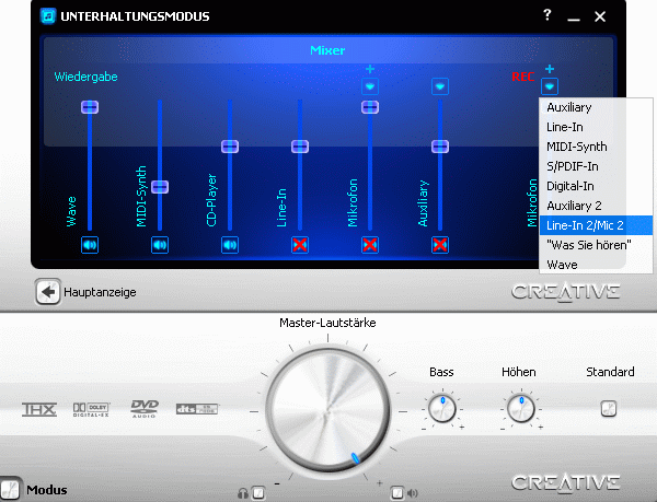

Also ich betreibe mein Micro selber am Frontpanel ohne Probleme. Ich habe es so eingestellt
wie man es unten im Bild sehen kann, ist für den Unterhaltungsmodus so eingestellt :)

ah jetzt ja....allerdings hab ich das Problem,das über Micro alles in mein Ohr kommt.....selbst das klacken der Tastatur kann ich hören...gibts da einstellungen für? Bei meinem Onboardsound war das net so...(ich gehöre net zu der Sorte,die sich gerne selber reden hören ;-)
bei Wiedergabe musst die mic oder aufnahme disablen dann sollte es gehen

SYM ist aus. Ich habe nun auch rausbekommen mit welcher Einstellung das Micro geht:
z.B. "Spielmodus"
Rec : Line2/mic2
Play: Line2/Mic2 Lautsprecher aus. (damit hört man sich nicht selber)
So funktioniert das einwandfrei.Das Problem ist nur,das sich die Einstellung für REC. von selbst wieder auf "Microfon" stellt. Dann geht es nicht mehr.Ich muss dann wieder auf LINE2/MIC2 stellen.Warum stellt sich der kram von selber um?????
