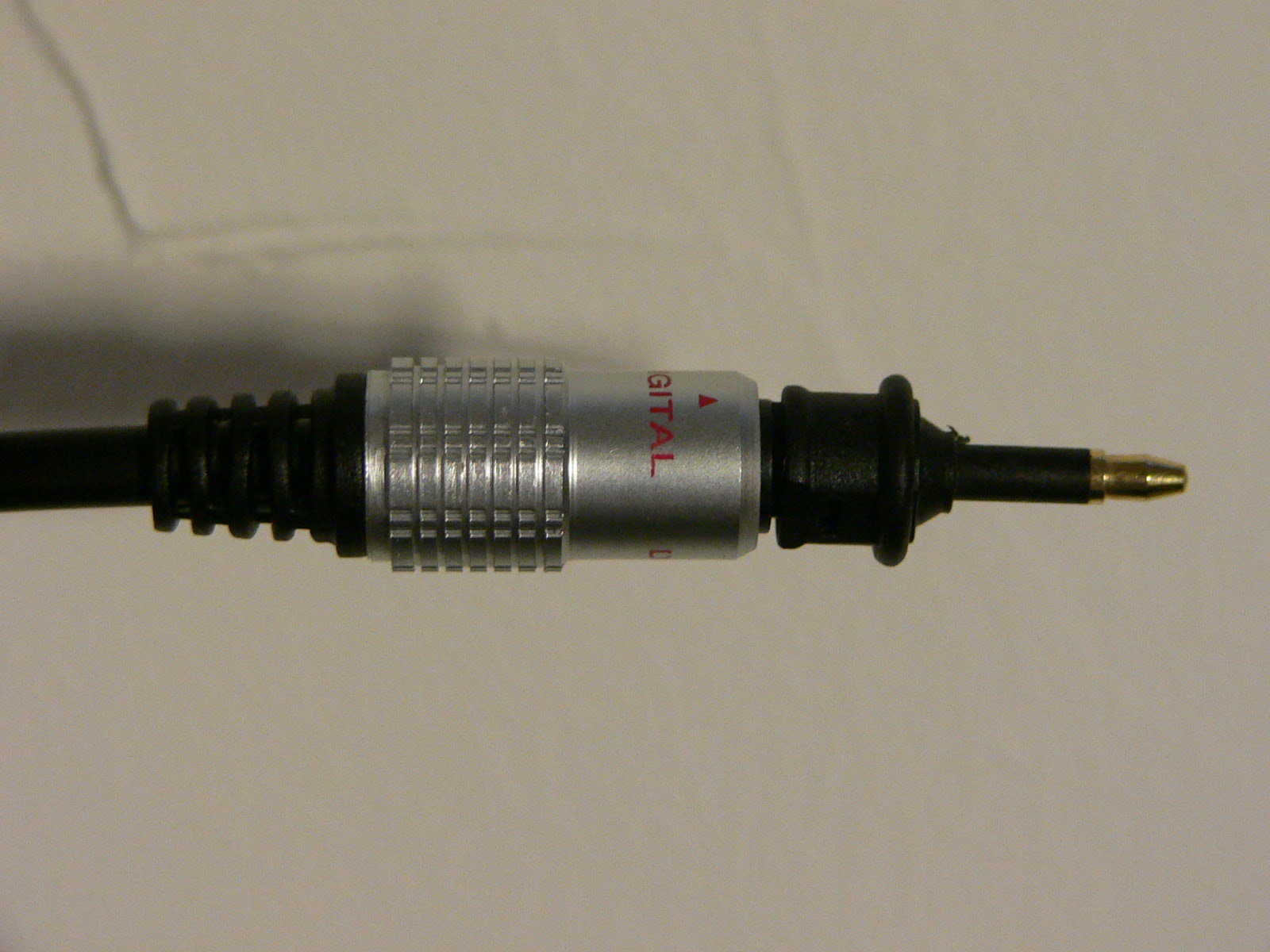

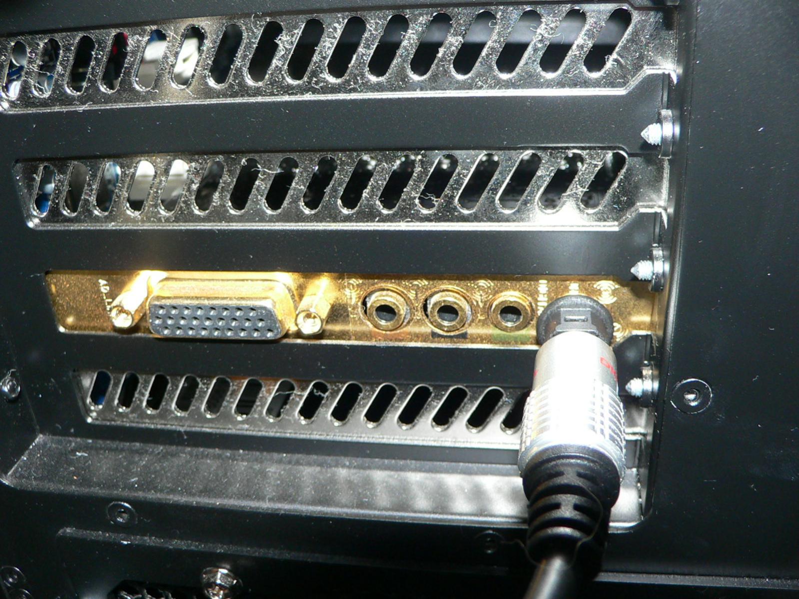

Der PC ist mit dem Receiver per Toslink verbunden (für den Spdif Ausgang der X-Fi habe ich mir einen Adapter von 3,5 Klinke auf Toslink besorgt). Habe diesbezüglich schon lange im Internet gesucht, aber keine brauchbaren Informationen finden können. Kann die X-Fi überhaupt Toslink ansprechen oder brauche ich ein Klinke auf Coaxial Kabel? Habe aber nichts passendes in der Richtung finden können.

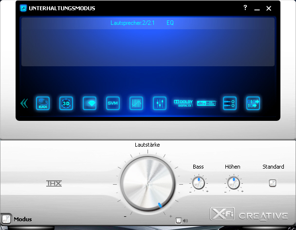

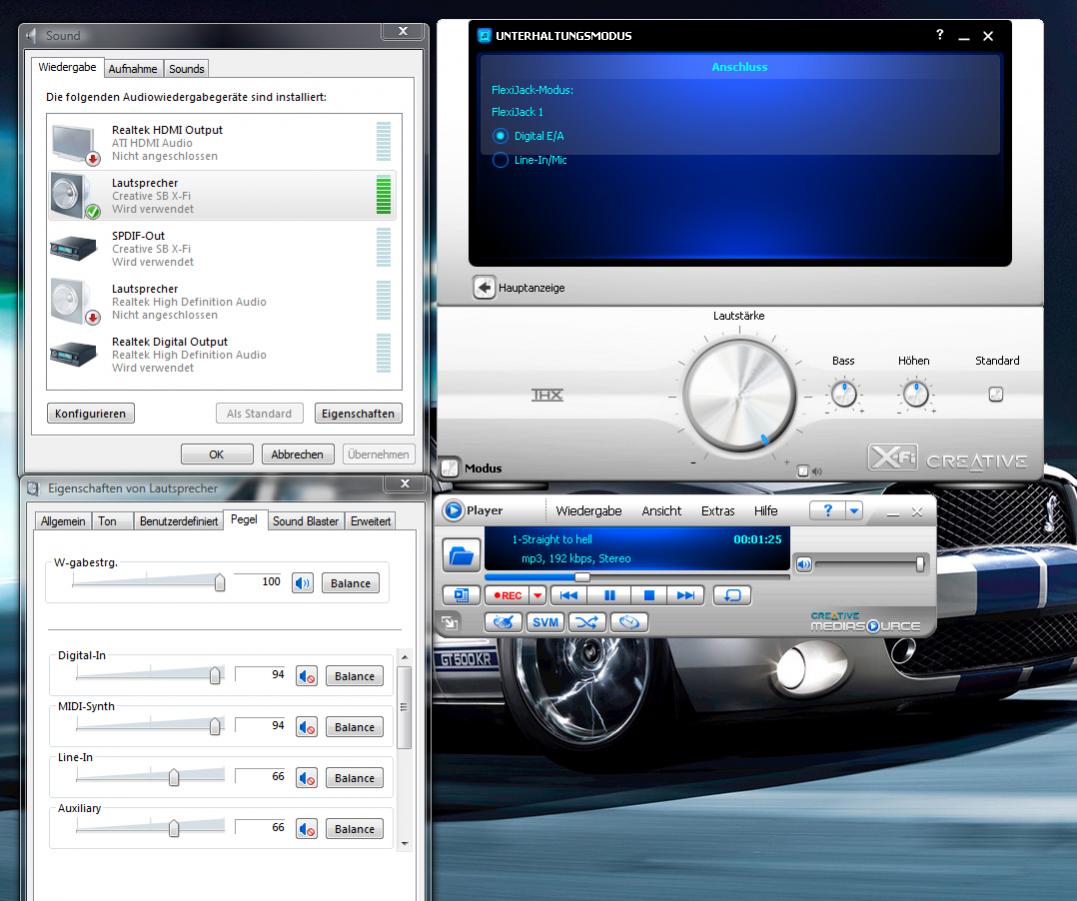

Hast du den Anschluss (also den "Flexi Jack") auch auf Digital E/A stehen? Bei mir stand das Anfangs auf "Line - In/Mic" und dann funktionierte das logischerweise nicht.
Guck das am besten mal nach im "Unterhaltungsmodus".

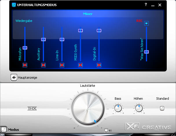

Es müsste schon funktionieren. Mach mal einen Screenshot von deinem Mixer und stell ihn hier rein. In der THX Konsole musst du auch den richtigen FlexiJack Modus wählen.

Sorry, aber das mit dem Klinge-Toslink-Adapter habe ich nicht verstanden. Ein 3,5mm Klinken-Ausgang funktioniert elektrisch (egal ob digital oder analog), während eine Toslink-Verbindung einen Lichtleiter nutzt. Einen einfachen Adapter kann man da nicht verwenden. Es gibt jedoch spezielle Wandler (teuer).
Wenn dein Setup eine Coxial-Digitale Verbindung zulässt (3,5 Klinke auf Cinch) würde ich auf Toslink verzichten.
Jop habe Digital E/A ausgewählt, geht aber nicht. Die THX Konsole läuft nur mit den Daniel K Treibern unter Vista/ Win 7 auch auch damit habe ich keinen Erfolg bzw. kann ich in der THX Konsole den Flexi jack gar nicht finden.

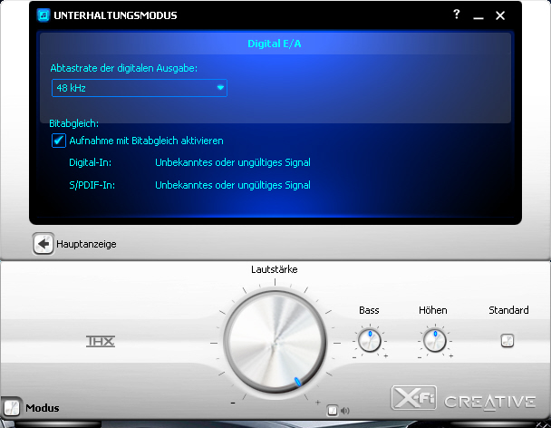

Hier mal ein paar Bilder. Alle Änderungen ob mit oder ohne Bitabgleich etc. haben nichts gebracht, auch als ich alle anderen Abnehmer stumm geschaltet habe.
