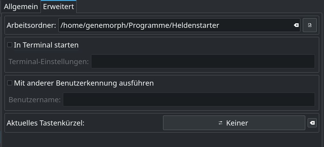

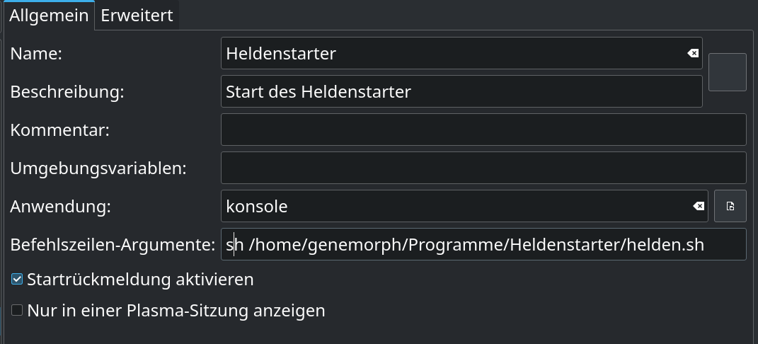

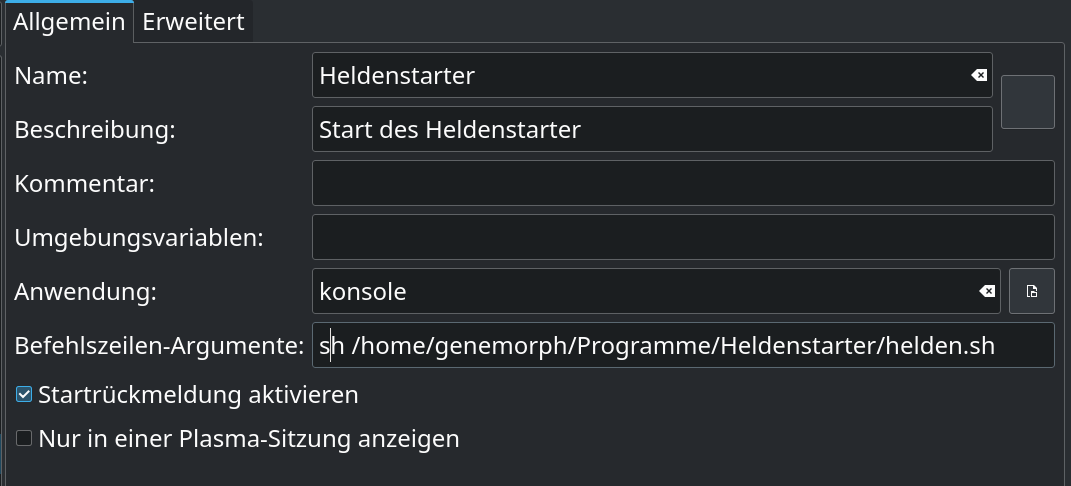

Irgendwie hänge ich:
Damit wird zwar die Konsole geöffnet, nicht aber das Skript gestartet. Wenn ich "In Terminal Starte" auswähle, öffnet die Konsole eine neue Konsole. Meine (wohl falsche) Logik):
Die Anwendung Konsole startet im Arbeitsordner mit den Argumenten um das Skript zu starten. Könnt ihr mir helfen den Fehler in meiner Logik zu finden?

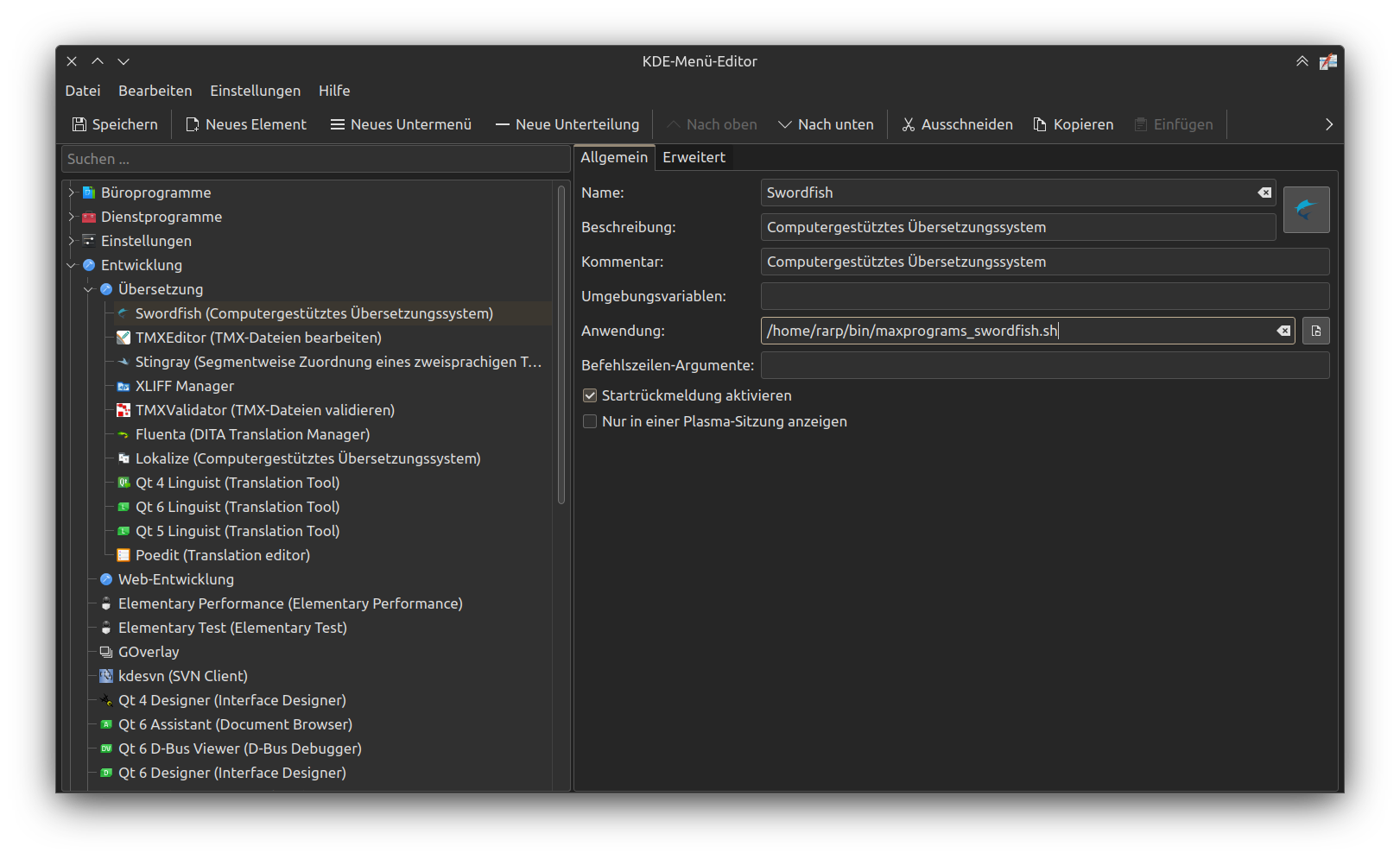

Du machst das viel komplizierter, als es ist.
Als Beispiel mal der Eintrag eines meiner Programme:
Den vollständigen Pfad zum Skript angeben, du kannst auch den Button rechts des Feldes nehmen, um die Datei auszuwählen.
Konsole wird hier nicht benutzt. Einstellungen in Erweitert usw. brauchst du nicht. Oben rechts kannst du bei Bedarf noch das Icon wählen. Namen wählen und unter der gewünschten Kategorie abspeichern, das war's.

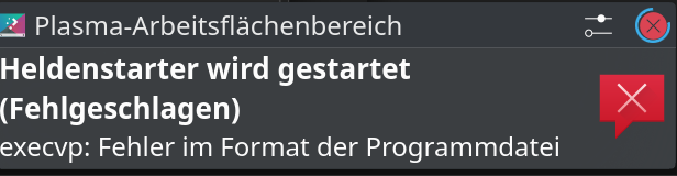

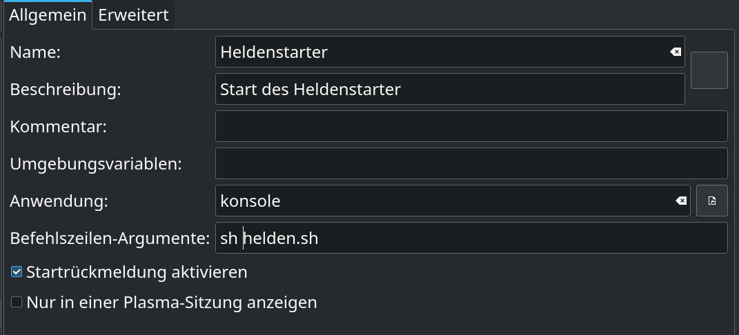

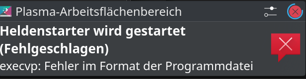

Das hatte ich als erstes ausprobiert, aber ich erhielt diese Meldung:
Wenn ich unter erweitert im Terminal starten aktivieren, sehe ich dazu noch:
"Achtung: execve: Fehler im Format der Programmdatei"
Der Inhalt ist:
#!/bin/sh
export PATH="/usr/lib/jvm/java-11-openjdk-amd64/bin/:$PATH"
exec java -jar /home/genemorph/Programme/Heldenstarter/helden.jar "$@"
Im Terminal direkt ist die Datei aber ja erfolgreich.
Edit: Ich hatte die Datei als Textdatei erstellt und dann als helden.sh abgespeichert, kann das die Ursache sein?
Wie ich schon schrieb:
Nur Name, Beschreibung (optional) und Pfad zum Skript angeben.
