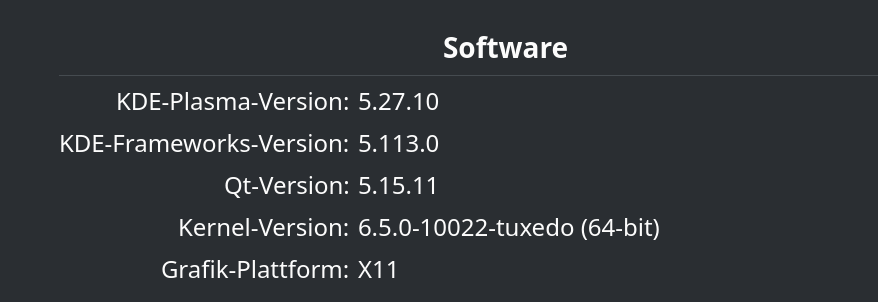

Das zweiter müßte laut Screenshot X11 sein.
