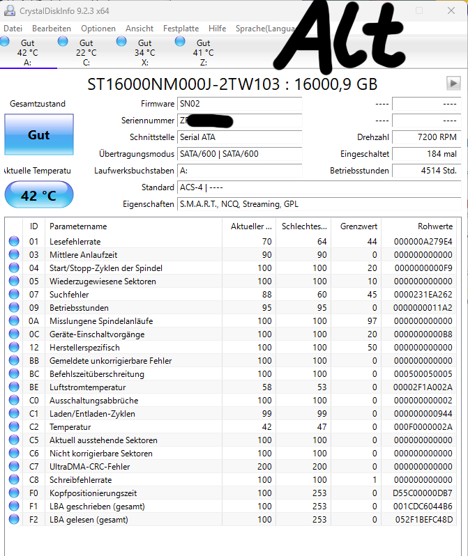

Starte CrystalDiskInfo und stelle einen Screenshot hier ein.
Okay mache ich, Screenshot kommt. Ich hatte sie eigentlich extra für 239€ neu gekauft... und mir die 149€ recertified verkniffen da ich echt an meinen Daten hänge ;)
Scheint zumindest schon neu zu sein

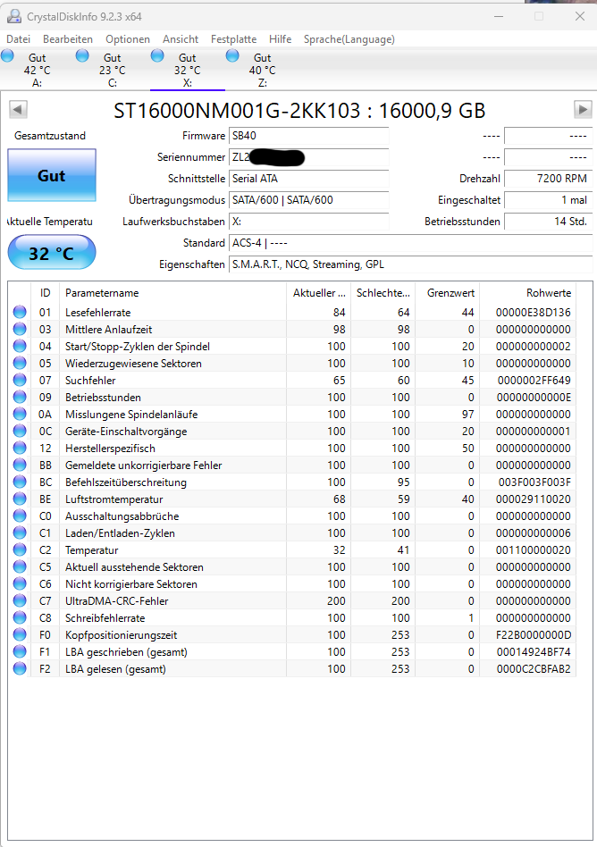

Suchfehler sind mir direkt ins Auge gesprungen, da ich hier jetzt auch 100 erwartet hätte.
Gleiches gilt für die Lesefehlerrate.
Oh ja danke jetzt sehe ich es erst im Fehlerwirrwarr, puhh Glück gehabt es gleich gemerkt zu haben bevor meine Daten verschoben waren :)
Das Backup lässt einen da gut schlafen 💫😉 Vielen lieben Dank Community hier!
Kann man die Betriebsdauer faken???
Wobei rein von den Daten unterscheidet sie sich kaum von der alten Festplatte, die tadellos läuft.
Aber die Rohrwerte der Leserfehlerrate sind sehr viel höher, sofern es sich um Hexadezimal handelt.
Da musst Mal recherchieren
Naja das Programm Crystal Disk würde es ja sonst rot einfärben, wenn was außerhalb der Parameter wäre.
Habe die Festplatte nochmals neu formatiert, an ein anderes Sata Kabel gemacht und bleibt so also schicke sie dann zurück.
Himmel... Vergesst "Lesefehlerrate" und "Suchfehler" bei Seagate Platten. Das wurde schon zigmal hier durchgekaut. Das sind Anzahl der Lese- und Suchoperationen.

Was da aber meiner Meinung nach nicht passt und auch für deine Unterbrechungen verantwortlich sein dürfte, ist Attribut BC. Idealerweise ist der auf 0, sonst hat irgendwas die Platte am Ausführen des Befehls in einer bestimmten Zeit behindert.

Das die Platte des TE ein Problem hat sieht man bei den Command Timeouts, 63 bei 14 Betriebsstunden und 0 Lese/Such-Fehlern. Das sind diese "Kopierpausen". Die Platte hat einen mechanischen Defekt, der Umtausch sollte problemlos sein.
