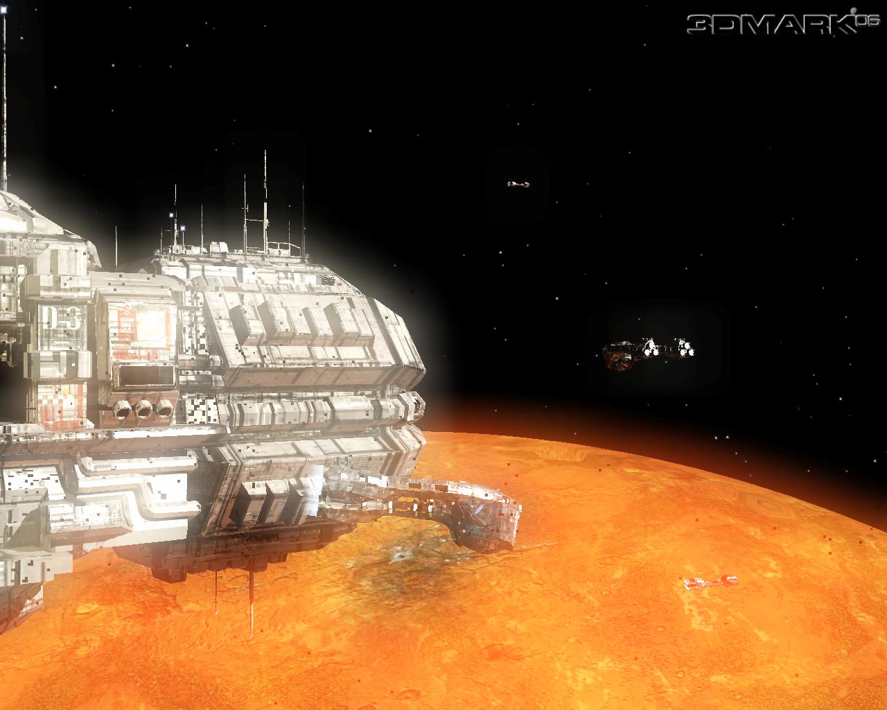

Obrigen PC gekauft und zusammen gebaut. Hab dann mal Doom3 testen wollen. Hing sich mit pixel fehlern auf. Hab halt treiber problem vermutet und nochmal neuste treiber installiert Problem blieb weiter. Alles was 3D war hing sich auf bzw rechner startete sich neu.

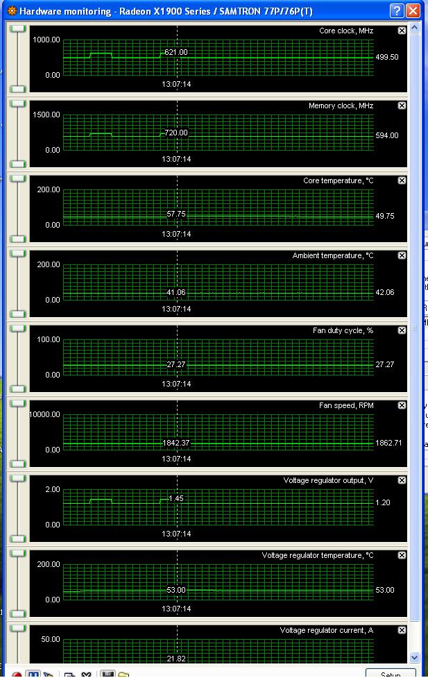

Was auch sehr seltsam ist das wenn ich im Catalyst bei Overdrive mal testen lasse welcher tackt ok is, tacktet sich die graka ohne Probleme hoch.
Hab mal 2 Bilder angehängt. Das eine zeigt wie es in 3DMark06 aussieht und das andere riva tuner zur zeit des 3DMark.

Ich würde auf jeden Fall erst mal ohne OC testen ob sie funktioniert und im Zweifelsfall auch mal alle Tools wie ATT oder ATI Tool runterwerfen, nur den normalen Catalyst + CCC. Dann im CCC unter 3d-Settings auf performance und einen normalen Bench wie 3D Mark 06 laufen lassen.
Mit einem X2@5000+ und der X1900XT lande ich bei etwa 5.800pts. Mit dem E6600 ohne-OC solltest Du da leicht drüberliegen, also um 6.000. Bist Du arg drunter, z.B. um 5.000 taktet sie im 3D-Modus tatsächlich nicht hoch. Treten dabei Pixel oder sonstige Fehler auf, wird es sehr wahrscheinlich an der Karte liegen, läuft er ohne Fehler durch, wird es wohl am OC gelegen haben.
