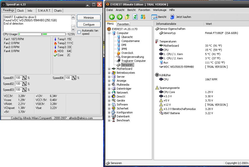

ich hab heute meinen in Titel erwähnten Prozessor mit nem CollerMaste Hyper TX2 in betrieb genommen.
Jetzt sind die Temperaturen in Everest aber komisch.
(Die Kerne jeweils unter 10°C ^^)
Und die Temps in SpeedFan kann ich nicht so richtig deuten.
Wäre nett wenn sich mal jemand dazu äußert, und mir sagt ob die Programme da was falsch machen oder was da so los ist.
Anbei Screenshot Everest und SpeedFan
E:Besonders die kleinen Flammen bei SpeedFan machen mir etwas sorgen ^^

klingt komisch! die werte werden bestimmt falsch ausgelesen! die temp vom Cpu müsste doch schon etwas höher sein
Der CoolerMaste Hyper TX2 wird wohl nicht unter Zimmertemperatur kühlen
Das ist mir schon klar -.-. Aber was ist mit Everest, kann man das Prog also vergessen?
Und was bedeuten die Temps in SpeedFan? Ich mein, was soll ich aus Temp1, Temp2 ... verstehen?
ich habe ein X2 4800 (65nm) mit 2x2,5 Ghz die temps liegen so bei (30 in Idle) (ca. 35 unter last) was haste für ein Board? bzw. Bios
glaube Temp1= CPU und Temp2=Northbridge
Afaik kann im Moment noch kein Programm (auch CoreTemp) die Temperaturen beim Brisbane G1/G2 korrekt auslesen.., daher wirst du wohl erstmal damit leben das da Quatsch steht.
Das kein Programm die Cores korrekt auslesen kann, liegt daran, dass AMD die Sensoren mit dem Shrink auf 65nm vermurkst hat.
Schaut mal auch auf www.planet3dnow.de im Forum nach, da gibbet ne Menge Threads dazu
@zimon brauchst Dir keine sorgen machen der Brisbanekern wird eh nicht so warm! ist ja kein HKW LOL
also soll meine festplatte 110°C haben ?
ich wüsste nichtmal, dass meine platte n sensor für sowas drin hat ^^
e:festplatte angefasst... die hat maximal 10°C, mit andern worten: die ist kalt
Das soll die Temperatur sein, die über "Aux" ausgelesen wird. Ist ja nen Monitor als Symbol vor. Ist mir aber auch neu, dass Bildschirme nen Sensor haben:freak:. Die Platten Temperatur kannste garnicht auslesen, da du nur eine Testversion von Everest nutzt.
