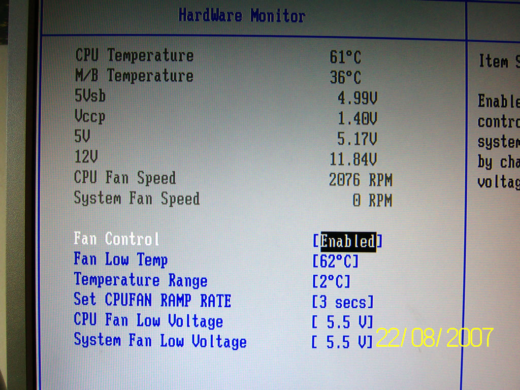

Ups... Öhm... Ja... Sorry... Hier isser nun der Screen. :) Bei 5.5V läuft er so schnell und bei 4.7V ca. 900rpm.
Wollte eigentlich nicht schon wieder Geld für'n Kühler ausgeben.
Puh, über 2000 U/min. und die CPU ist bei 61°C? Da stimmt aber was nicht! Sitzt der Kühler richtig? Eventuell solltest Du doch mal die WLP kontrollieren. Irgendwo muss ein Wurm drin sein, so schlecht kann der Kühler eigentlich nicht sein...
Gruß, Andy

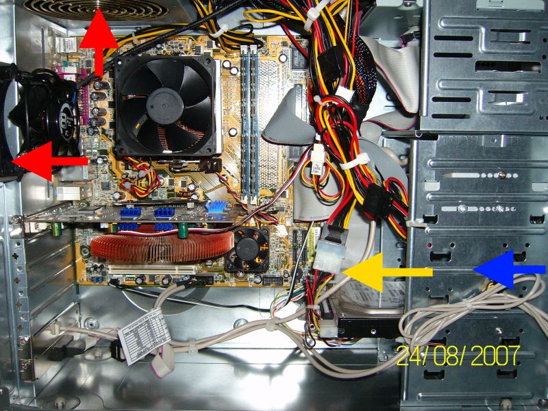

Hi,
wenn ich mir dein gepostetes Pic ansehe, hast du ne Mainboardtemperatur von 38°. Ausserdem ne VCore von 1,40.
Stell mal die Vcore manuell auf 1.3 und lass mal prime95 laufen. Wenn das klappt, suche den niedrigsten Wert, mit dem prime noch ohne Fehler läuft.
Ansonsten sind wie gesagt auch die 38° Mainboard recht hoch und deuten auf hohe Umgebungstemperatur. Sieh nach, ob der Luftstrom im Gehäuse durch Kabel oder Karten blockiert wird. Nicht vergessen, daß auch die Abluft der Grafikkarte für hohe Temperaturen sorgen kann.
Man kann auch die Werte vom Arbeitsrechner nicht mit deinem privaten vergleichen. Ich denke schon, daß Kühlpaste und Sitz des Kühlers ok sind.
JustT0m schrieb:
Hi,
Laut FuSi sind 38°C Chipset-Temp okay. Der nF4 würde sogar noch mehr aushalten. Leider kann ich den Vcore auf meinem Board nicht manuell einstellen.
Habe ein Bild mit dem Luftstrom angehängt.
Ich hab auch 37°C Mainboard-Temp, auch mit 'nem nForce4. Finde ich für solche Bretter eigentlich nicht ungewöhnlich.
Was mich nach wie vor stutzig macht, ist die hohe CPU-Temp. Hast Du schonmal nach einem BIOS-Update Ausschau gehalten? Manchmal wird die Temperaturauswertung mit 'nem neuen BIOS-File auch neu kalibriert. Wird bei FSC vermutlich mager aussehen, aber vielleicht hast Du ja Glück.
Gruß, Andy
