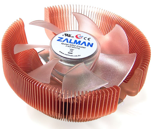

X2 Brisbane 3600+ vollast auf 52°C @ Zalman7500Cu
Hallo!
Also es ist ein bisschen wärmer geworden und zack
ist die Standardtemperatur meiner CPU unter Vollast auf ~54°C
ich hatte sie vorher übertaktet und da kam sie nich auf diese
Temperatur!
is doch nicht normal, das ein X3600+ auf so hohe temps kommt oder ??
hab heute Kühler abmontiert und bisschen mehr wärmeleitpaste drauf,
war bisschen zu wenig .... hat sich nichts geändert!
Kann es sein das die CPU nen schuss weg hat vom übertakten und dadurch
so heiß wird ??
Sitzt der Kühler auch richtig auf der CPU, also hat vollen Kontakt? Was lesen andere Programme/BIOS aus?
Zalman9500Cu ja habs heute kontrolliert!

Das Bild von dem Zalman ist aber kein 9500er sondern, die schwächere 7000er Serie.

scheisse hab mich schon wieder vertan ... ist ein Zalman7500!!!
Habe mir jetzt noch nen 120 mm Lüfter eingebaut .... bringt bisschen besserung!
Hab ihn zur Zeit garnicht übertaktet! Vcore brauchte ich bei FSB250 zum Glück auch
nicht erhöhen!
Hätte mir wohl doch ne Zalman9500 kaufen sollen... sieht echt besser aus das Teil!
