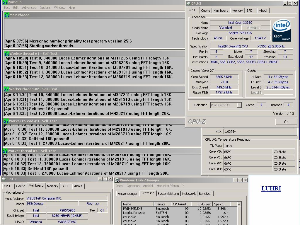

Hier mein Ergebnis mit mittelmässiger LuKü:
Schön gratulation.
Und mein Board geht natürlich in die Knie.

nice @ luhri. würde langsam auch bissle hoch gehen, aber wenn ich die vcore im bios fixiere senkt er die spannung beim runtertakten mit eist nicht mehr :(
