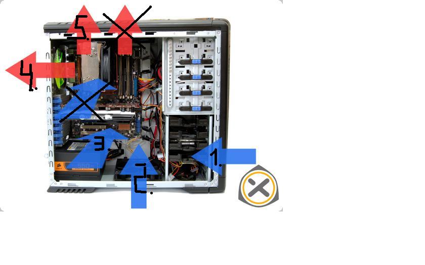

wie muss man eigentlich das nt im coolermaster cm 690 montieren? ich hab das es frische luf von unten ansaugt richtig? sonst würde es ja die warme von der graka ansaugen . lüfter +position kommen noch hab jetzt keine zeit .versuchs heut noch.
sry
1.blauer led lüfter war dabei 1100rpm (am mainboard dran)
2.scythe slipstream 1200rpm (an der lüftersteuerung dran)
3.lüfter war beim gehäuse dabei 1200rpm (an der lüftersteuerung dran)
4.siehe 3. 1200rpm (am mainboard dran)
5.noctua nf-p12 1300rpm (an lüftersteuerung dran)

gibts durch irgendein lüfter eine störung des airflowes?

er sitzt nicht fest auf der cpu,ne der airflow ist okay, wenn der seitenlüfter nur schwach bläßt. wenn er kaputt ist solltest du ihn umtauschen können. ich bin mir nicht sicher ich weiß nicht so viel von nvidia,aber ich denke das ist normal.
Ist es normal, dass dein Netzteil ins Gehäuse die Luft bläst und nicht nach außen? Ich meine manche Netzteile erreichen 50°C und die ins Gehäuse geblasen zu bekommen ist wohl nicht ganz sinnvoll.
hääää.....
wie meinst du das ?
das auf dem bild ist nicht mein pc . ich hab das enermax modu pro525w es saugt von unten frischluft an und ich glaub hinten wieder raus .sonst is es ja zu.

übrigens bringt der Lüfter nr. 1 mal granichts solange da ne Wand von Blech vor ist :-) - Wenn dir ein kühles und leises System wichtig ist, solltest du evtl. mal an ein gescheites Gehäuse denken... Die "günstigen" Coolermaster Gehäuse sind nicht schlecht aber auch nicht optimal.
Zum Mugen, wenn dei CPU sehr heiß ist, wie warm sind die Lamellen ganz oben beim Mugen? - wenn kalt = kaputt, da wohl die Heatpipes defekt. Oder mach einfach das Seitenteil auf und teste so ob die Temperaturen besser werden... wenn ja weißt was du zu kaufen hast... größeres Gehäuse mit gescheiter Belüftung ;-) wobei ich der Meinung bin, dass es wirklich nur dieser eine Lüfter Nr.1 auch schon raushauen kann wenn nicht sone Wand aus Blech genau vor ihm sitzen würde... sprich das CMS Elite 330 z.B. den dort ist der Käfig intelligent verbaut.
Edit: Übrigens sollte man eher einen Unterdruck als einen Überdruck im Case erzeugen... um "HotSpots" zu vermeiden... einfach gesagt, mehr Lüfter raus, als rein, pusten lassen...
Wenn du wirklich ein luftiges Case suchst, dann schau dir das Antec 900 mal an. Da sind die Temps bei geschlossenem Case grad mal 1°C schlechter als komplett offen.
die lamelllen werden nur ein bisschen warm so um die 27°im idle(prime temps kommen gleich). vor dem lüfter nr. 1 ist aber keine wand davor;)
