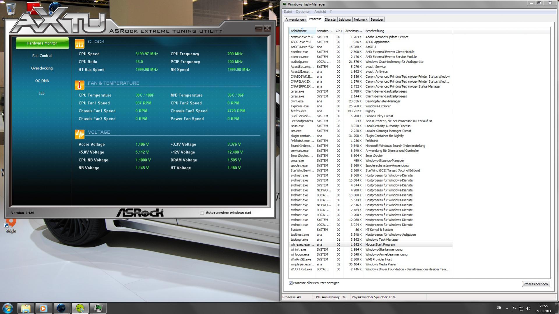

wie oben beschrieben liegt die cpu-speed meistens bei 3,2Ghz
un das obwohl ich ganz normal unter windows bin un ein bisschen surfe.
auch wenn ich nichts mit dem pc mache bleibt er bei 3,2.
nur einmal hab ich ihn bei 2,1 gesehn, da war der pc au schon ne ewigkeit an un ich weiß nich, ob des vllt. n messfehler einfach war.
in UEFI ist das Cool n' Qiet enabled.
mainboard is n asrock extreme 4 990FX
weiß nich was noch relevant ist....
falls jezz leute meinen es wäre evtl. viele hintergrundprogramme offen, naja, als die 2,1 mal angezeigt wurden, da waren nicht weniger programme offen als vorher. eher sogar mehr....
was kann ich da noch tun, was nicht alzu kompliziert wäre.
ich entschuldige mich schonmal im voraus sollte etwas fehlen :D

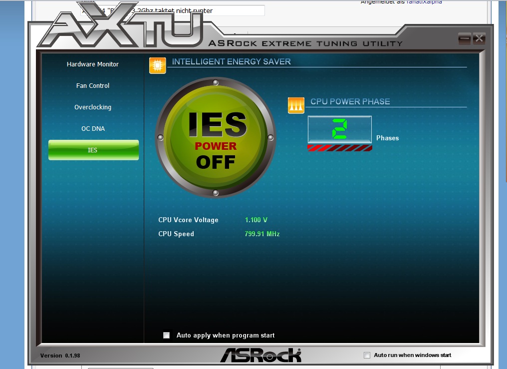

im moment nutze ich die asrock tuning utility, un da dann das IES (Intelligent Energy Saver)
damit krieg ich es hin, die cpu runter zu bekommen. öffne ich jedoch ein neues programm, dann schlägt der speed wieder hoch. und somit auch der stromverbrauch, was mein hauptanliegen ist :(

ansonsten haut er mir im idle die cpu auf 800Mhz runter - waaaaaaaahhhhhhnsinn :D
stromverbrauch krieg ich damit im idle auf unter 90
@simpsonfan: die werte von cpu-z und AXTU sind identisch, nur dass AXTU noch n tick genauer is
und ja, die spannung sinkt auch.
