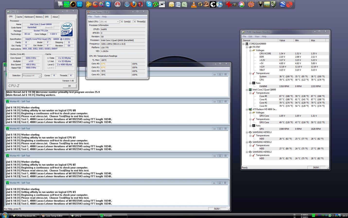

Also....
VCore im Bios 1,556 - 1,572 Volt ??
Zu hoch ??
Anbei ein kleiner Screenshot....
lol, wieso so ne hohe VCore für 3,2ghz?
kein wunder dass der so heiss läuft
ich würd unter luftkühlung nicht über 1,4V gehen, wird sonst einfach zu heiss
