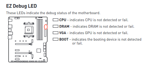

@Turiel
Motherboard Anleitung - https://download.msi.com/archive/mnu_exe/mb/M7C37v3.1-EURO.pdf
Seite 23
Und weil ichs gerade gesehen habe...auf der Seite gibt es eine Beschreibung zu den Status LEDs die auf dem Motherboard angebracht sind:
Was wird hier angezeigt nach dem Einstalten des PCs?
EDIT1: Ahhhh hast du eh schon geschrieben im 1 Post:
...bleibt auf dem Mainboard leuchtet die Boot Led....
EDIT2: @Turiel Kommst du ins BIOS rein...oder bleibt der Bildschirm einfach schwarz? Also du siehst keine BIOS Post Meldung/BIOS Screen/MSI Logo?

Was zeigt die EZ Debug Anzeige an?
Da sind LED beim 24 Pol Stromanschluss, die dir Anzeigen was los ist.

Ich weiß dass das Board auch bootet wenn keine Festplatte angeschlossen ist, mir ging es nur um die Debug-LED welche bei ihm leuchtet, "Boot-Gerät wird nicht erkannt oder ist fehlerhaft." ;)
1# Post und 8# Post
Die LED Anzeige bringt NULL wenn du nicht mal ins BIOS rein kommst...
