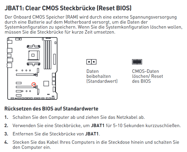

Mach mal bitte den BIOS Reset über den Jumper (Batterie dabei NICHT entfernen):
Habe leider keine Steckbrücke oder müsste die beim Mainboard dabei gewesen sein?
Kann erst in 1h wieder testen.
Um die Pins zu überbrücken kannst du einfach einen Kugelschreiber mit Metallspitze oder einen Schraubendreher nehmen.
Über Jumper nun auch geresettet kein Bild...
