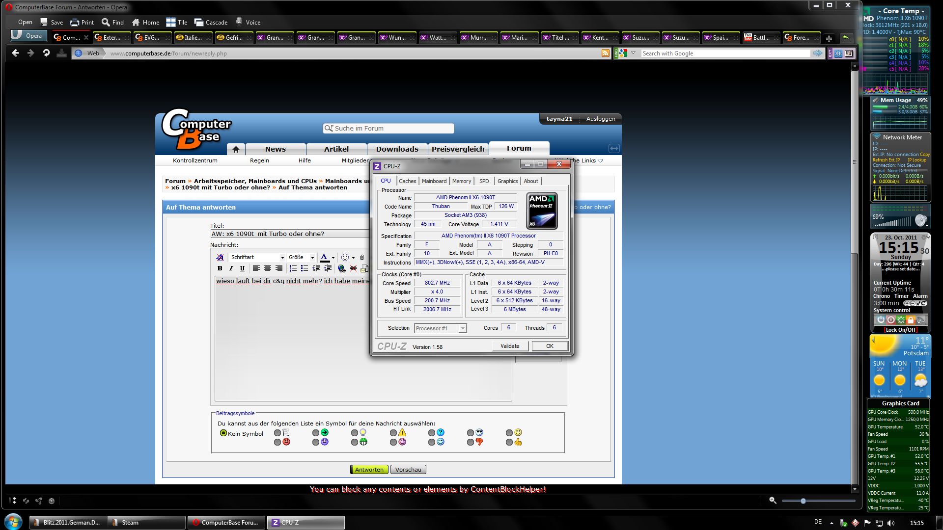

wieso läuft bei dir c&q nicht mehr? ich habe meinen zwar derzeit nur bei 3,6ghz aber wie man auch anhand der screens sehen kann, funzt c&q...
