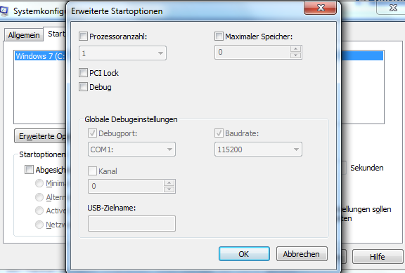

Starte die msconfig , dann unter start ==> erweitere Optionen ==> Dort kannst du die Anzahl der Kerne festlegen ( den Hacken komplett weglassen, dann werden alle Kerne genutzt )
@kfk: Prozessoranzahl... heisst wieviele CPUs nicht wieviele Kerne?!
Das gleiche Problem hatte ich als ich von AMD Ahtlon x2 6400+ auf meinem Phenom gewechselt habe. Durch diese Einstellung wurden dann alle 4 Kerne genutzt.
Bin mir relativ sicher dass es daran liegen sollte
Das mit msconfig hat funktioniert. Danke euch.

Das ist ein BEGRENZER. Wer da vorher was gesetzt hat, ist einer Tuning-Lüge gefolgt.
Das Windows-Bezahl-System basiert auf der Prozessoren-Anzahl und der Speichermenge. Windows erkennt die von alleine, da muss man nicht nachhelfen.
