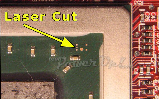

Wenn ich mich richtig erinnere muss man beim non ViVo Mod 2 Punkte auf dem Chip verbinden.
Diese Punkte haben einen Laser Cut dazwischen.
Alle Angaben ohne Gewähr. Vielleicht ist aber auch alles falsch was ich geschrieben hab.

Entweder versuchen den lasercut mit Heiskleber zu füllen und dann mit Silberleitlack verbinden oder lassen. Ich würds eher lassen. Mir wäre das risiko zu groß die Karte in den Sand zu setzen.
