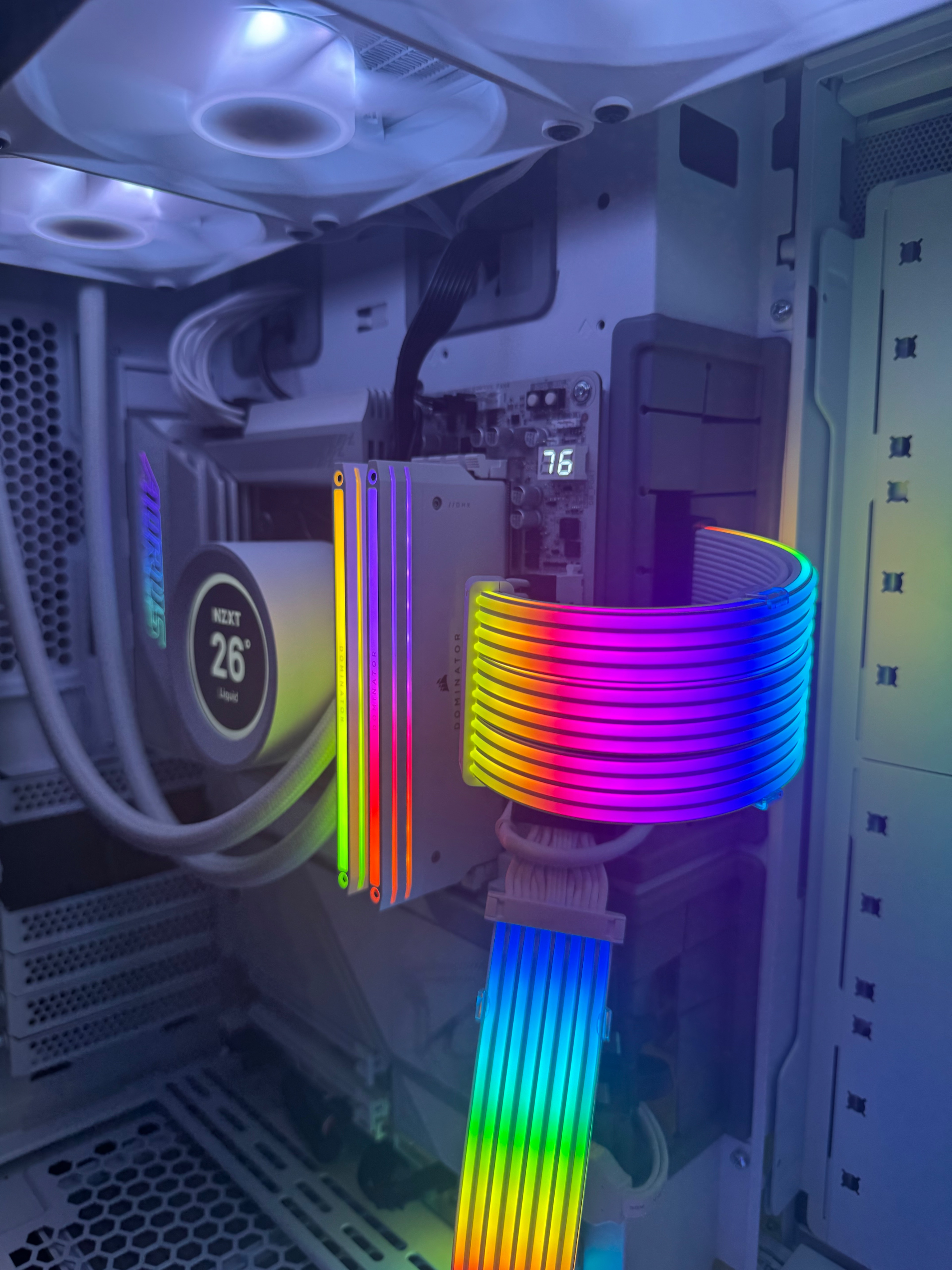

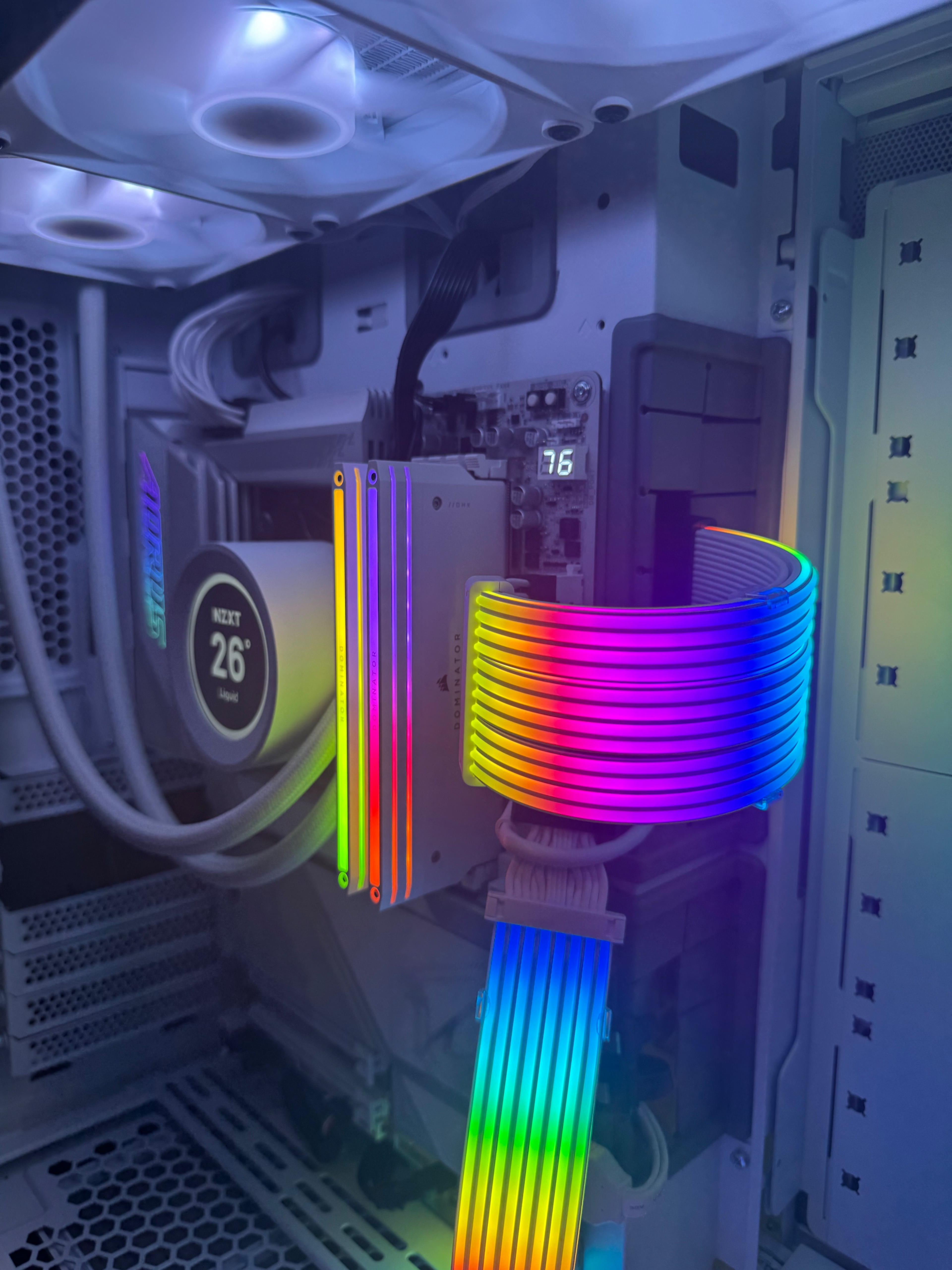

Und danke auch an dich @xXDariusXx ja finde ich auch echt bescheiden ja hab nur den wifi Versuch zu installieren dann denn Bluetooth dann System neu drauf dann Bluetooth und dann erst wifi dann wieder System neu drauf dann nur wifi und das gleich auch mit Bluetooth habe noch ein bischen rumexperimentiert jetzt hatte ich den eine halbe Stunde vom Strom ab gemacht also Stromnetz Kabel gezogen und dann wieder eingesteckt siehe da der Treiber wurde erkannt und jetzt ist das Problem das wenn ich versuche die anderen Treiber zu installieren über Windows zeigt der mir den Debug Code 76 wofür der steht keine Ahnung weil Aorus hat ja keine anleitungsbücher mehr in der Mainboard Verpackung bei gelegt ja und wenn man dann den pc neustartet kommt dann der debug Code 01,04,08 und das abwechselnd also mal der eine dann der andere und dann bleibt es bei 08 wenn Windows eigentlich fertig gebootet hat also eigentlich müsste dann das anmelde Fenster kommen

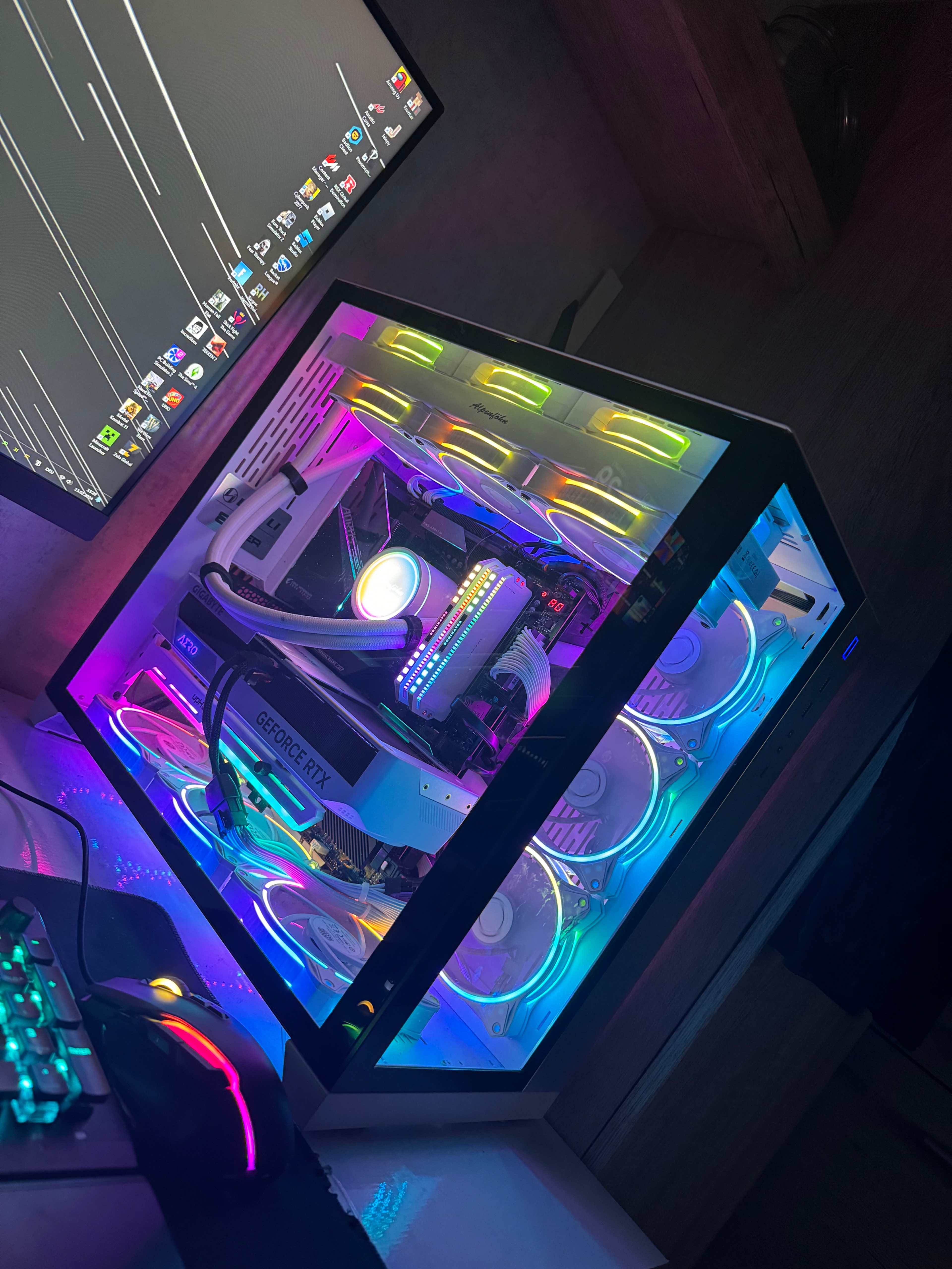

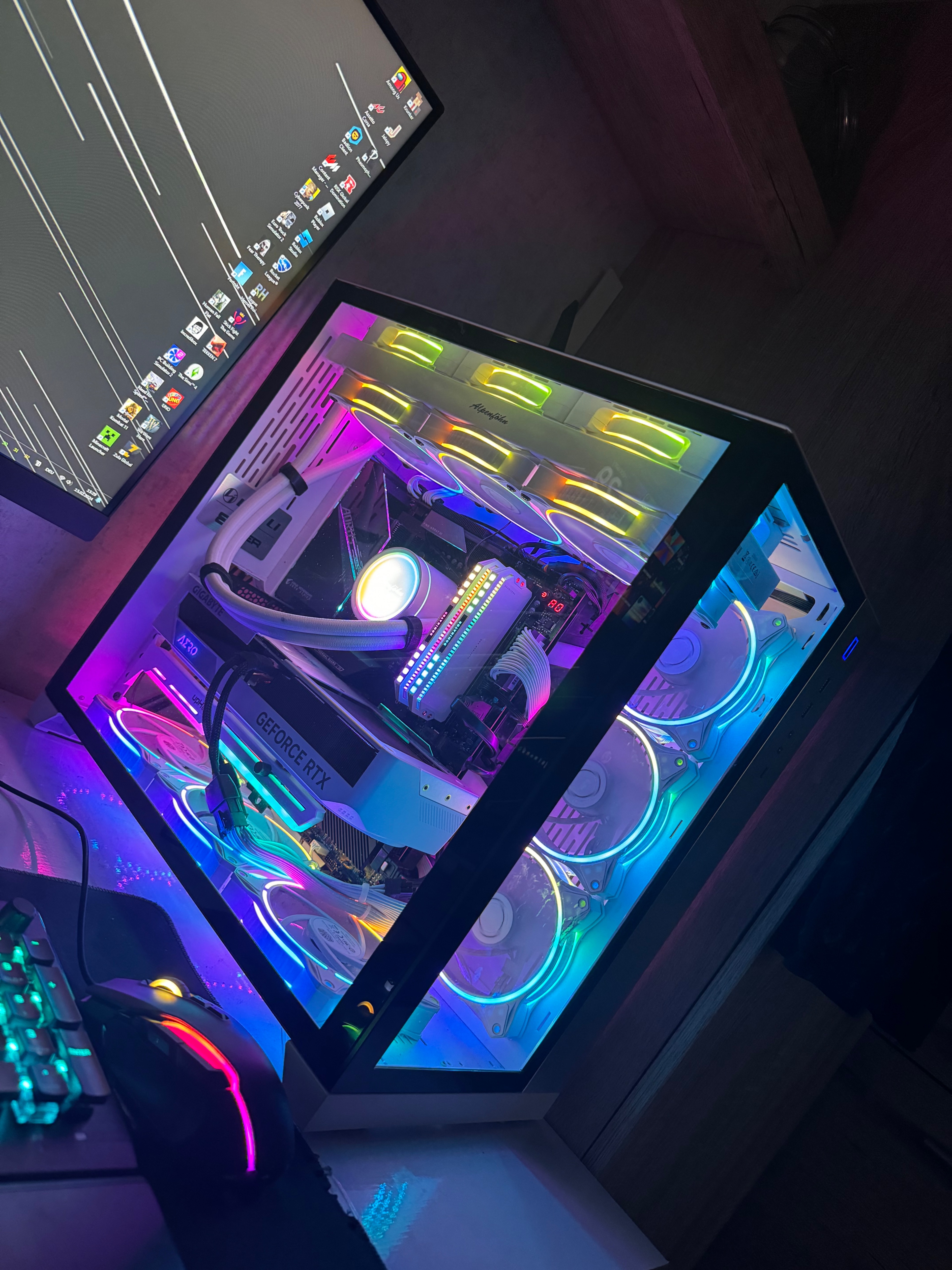

Ps bei dem Bild nicht wundern Graka und die anderen Lüfter kommen erst nächste Woche aber man sieht auf dem Bild den fehler Code IMG_5670.jpeg
hab den komplett neu gebaut hatte vorher einen anderen aber der hat mir nicht mehr so gefallen das Bild von meinem alten hab ich auch mal mit rein gemacht
https://download.gigabyte.com/FileL...0909_e.pdf?v=c5f3c5387e77f7446f7149b2942b2259
Keine 20 Sekunden hat es gedauert um zu finden was du suchst. Keine Ahnung warum sich immer noch alle an den Benutzerhandbüchern aufhängen. In der heutigen Zeit mit Smartphone, Tablet, smarten Uhren etc. findet man alles Online.
Das ist dein 76er
Das kann so ziemlich alles sein, was initialisiert wird auf deinem Board, RAM, GPU, Maus, Festplatte usw.
Jo danke @JeanLegi aber was bedeuten dann die anderen debug Codes ? Die werden nicht aufgelistet
