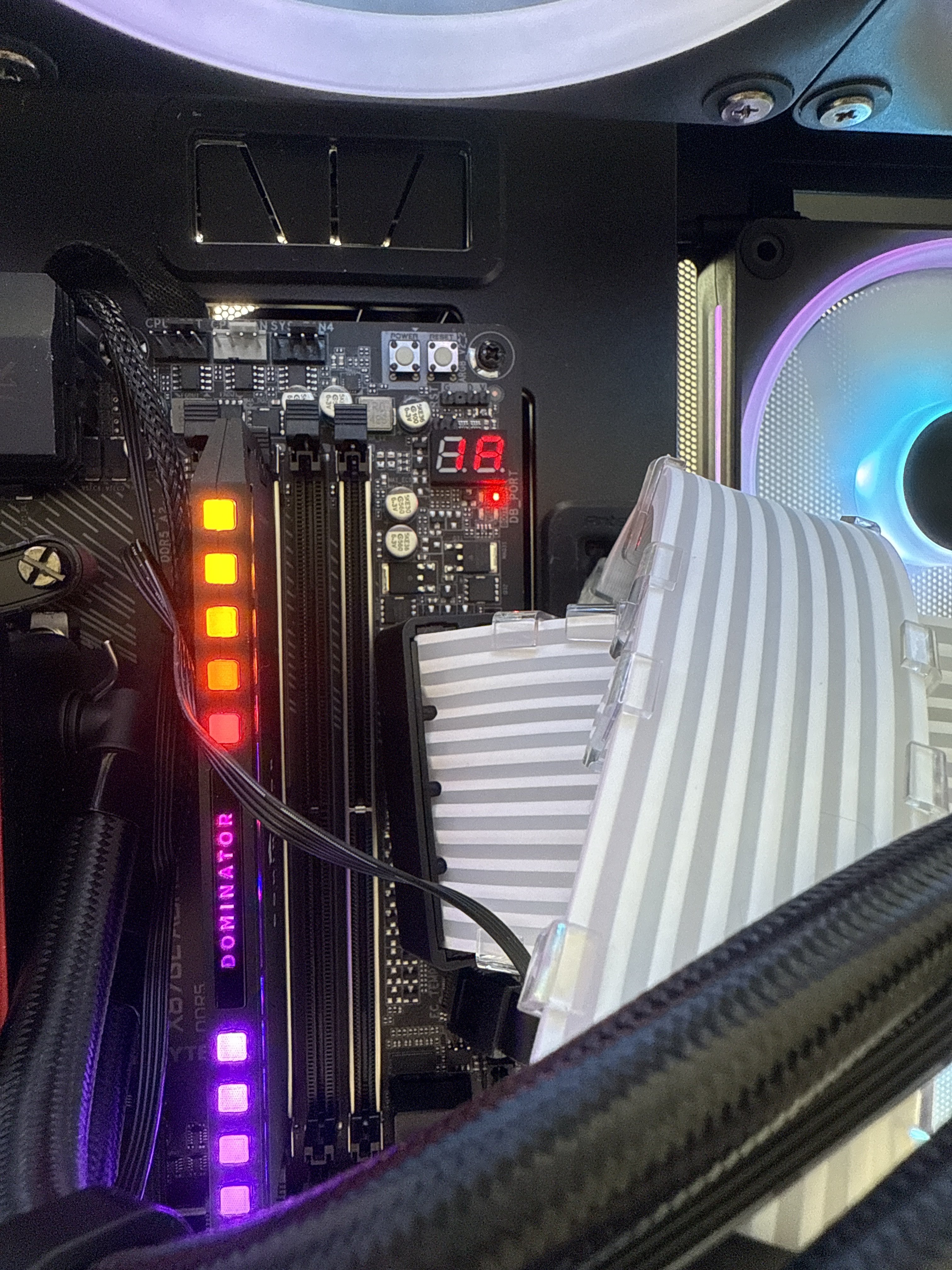

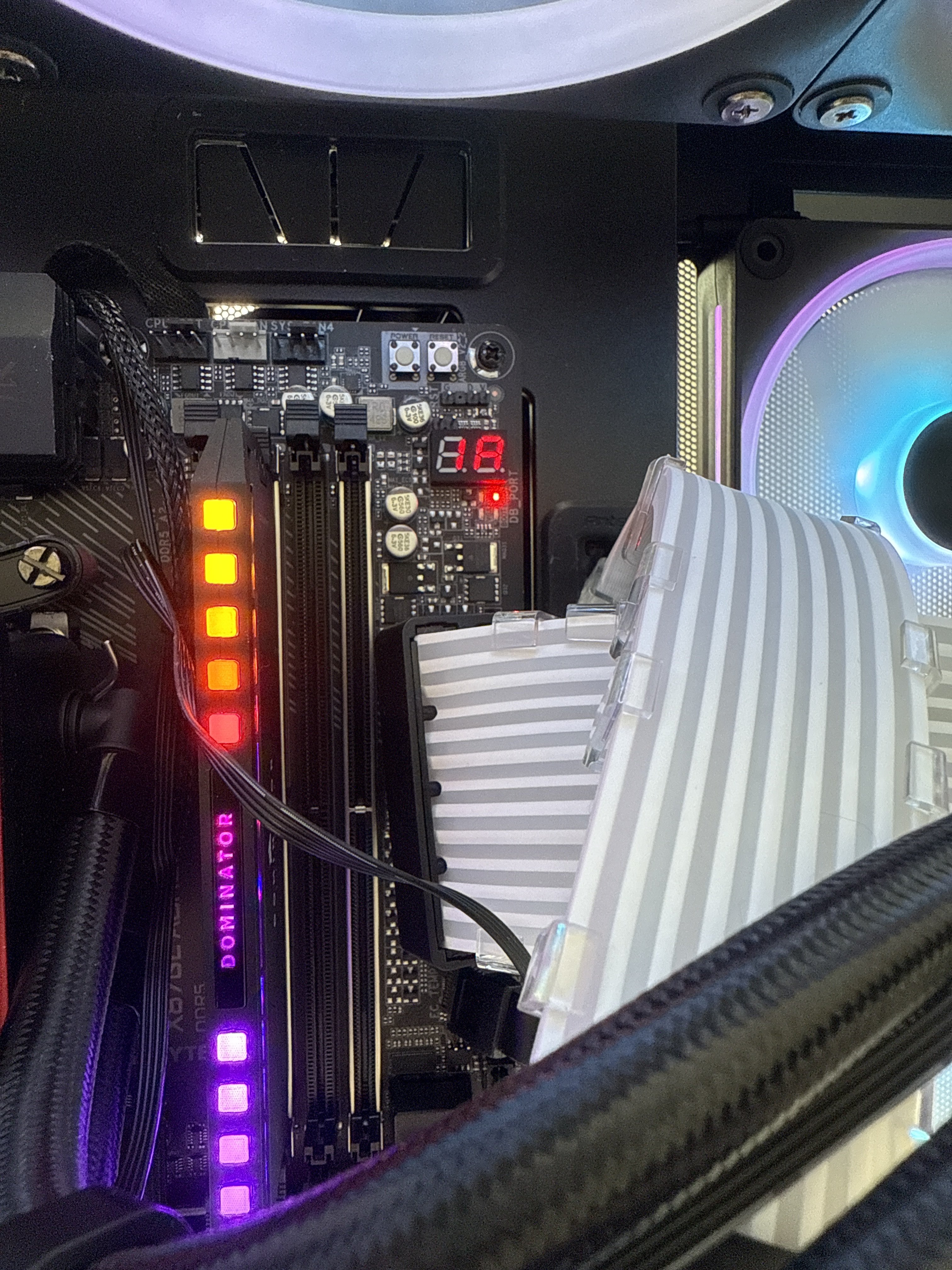

Error Code 15, komme nicht mal ins BIOS. Bild bleibt schwarz.
PC wurde neu zusammengebaut , also Windows ist noch nicht mal installiert.
RAM bereits einzeln getestet. Bios Update durchgeführt via Q Flash.

Könntest du deine Hardware bitte etwas konsistenter benennen? In der Überschrift ist es ein X870E, in der Auflistung plötzlich nur noch ein X870.
Vermutlich reden wir von diesem Board hier:
https://geizhals.de/gigabyte-x870e-aorus-pro-a3287137.html
Bitte das Board außerhalb des PCs aufbauen und in MINIMALKONFIGURATION starten, das heißt:
CPU rein und Kühler drauf, Netzteil (ohne Fremdkabel wie in deinem Video) anschließen, ein RAM-Riegel in Bank A2, Monitor am Board anschließen (der 9800X3D besitzt eine iGPU) und dann per Brücken der PWR_BTN Pins einschalten. Nichts weiter gehört in dieser Konfiguration aufs Board.
Tut sich immer noch nichts? Dann mit demselben RAM-Riegel alle Bänke einzeln durchtesten. Immer noch nichts? Mit dem anderen Riegel wiederholen.
Bleibt der Bildschirm schwarz?
Vier Möglichkeiten:
a) CPU defekt
b) RAM defekt
c) Board defekt
d) Irgend eine Inkompatibilität
Das ist zwar selten, passiert aber leider. Ich hatte dasselbe Problem tatsächlich kurz vor Jahreswechsel:
https://www.computerbase.de/forum/t...t-msi-x670e-gaming-plus-wifi-7950x3d.2216009/
Zwei Boards (MSI X670E, Gigabyte X870E) sowie zwei RAM-Kits (Corsair und Kingston) durchprobiert und in keiner Konstellation war ein stabiler Betrieb oder gar überhaupt ein Bootvorgang möglich.
Letztlich war bei mir wohl der Speichercontroller des 7950X3D defekt. Mein vorgestern neu zusammengebautes System mit X870E Tomahawk von MSI sowie 6000er CL30 Corsair RAM zusammen mit dem 9800X3D wiederum läuft anstandslos.
Der Vollständigkeit halber:
Code 15 steht bei Gigabyte für das Initialisieren der Northbridge: "Pre-memory North-Bridge initialization is started". Es ist also durchaus möglich, dass er hier beim Starten des RAM-Selftests schon aussteigt.

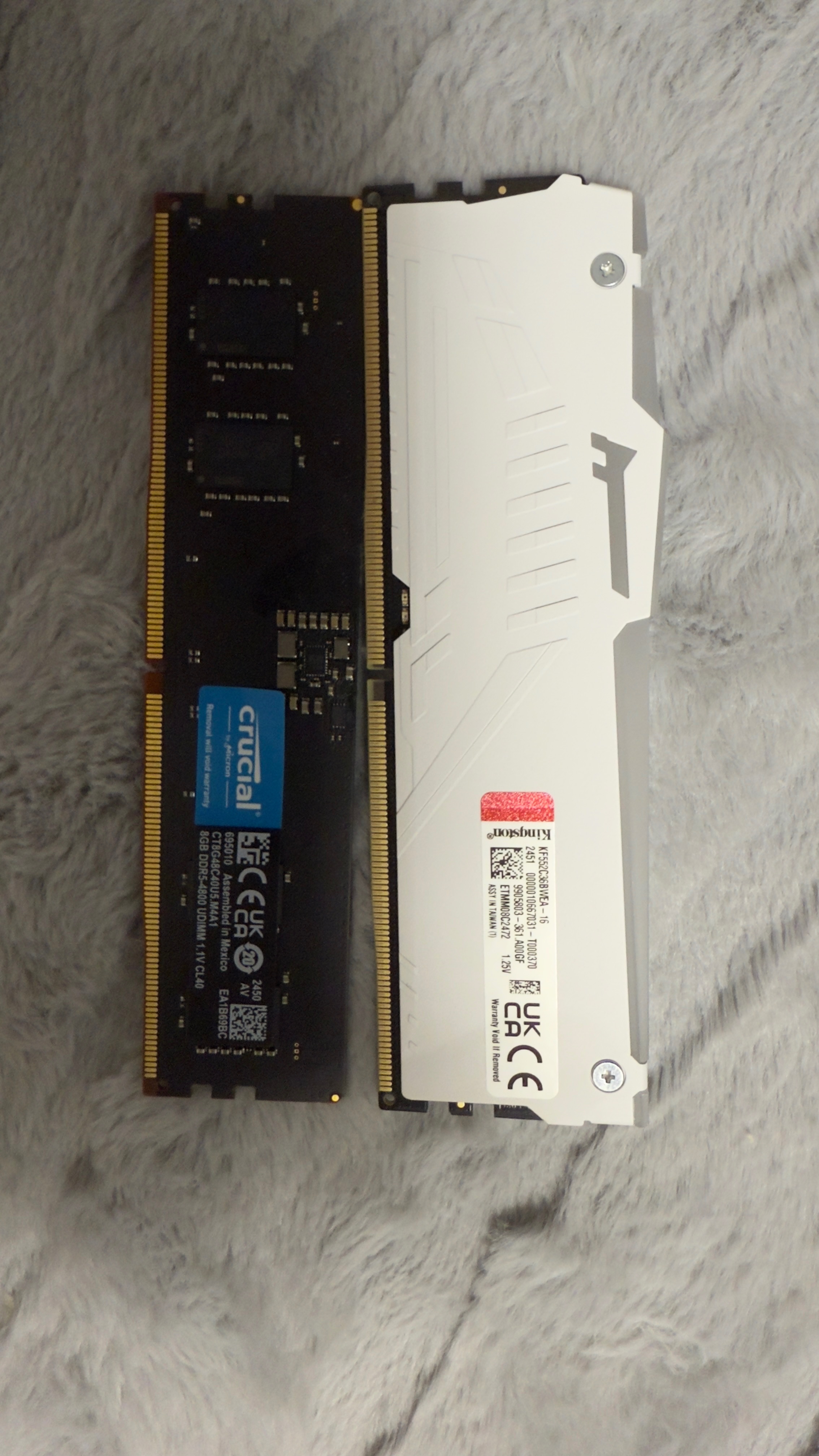

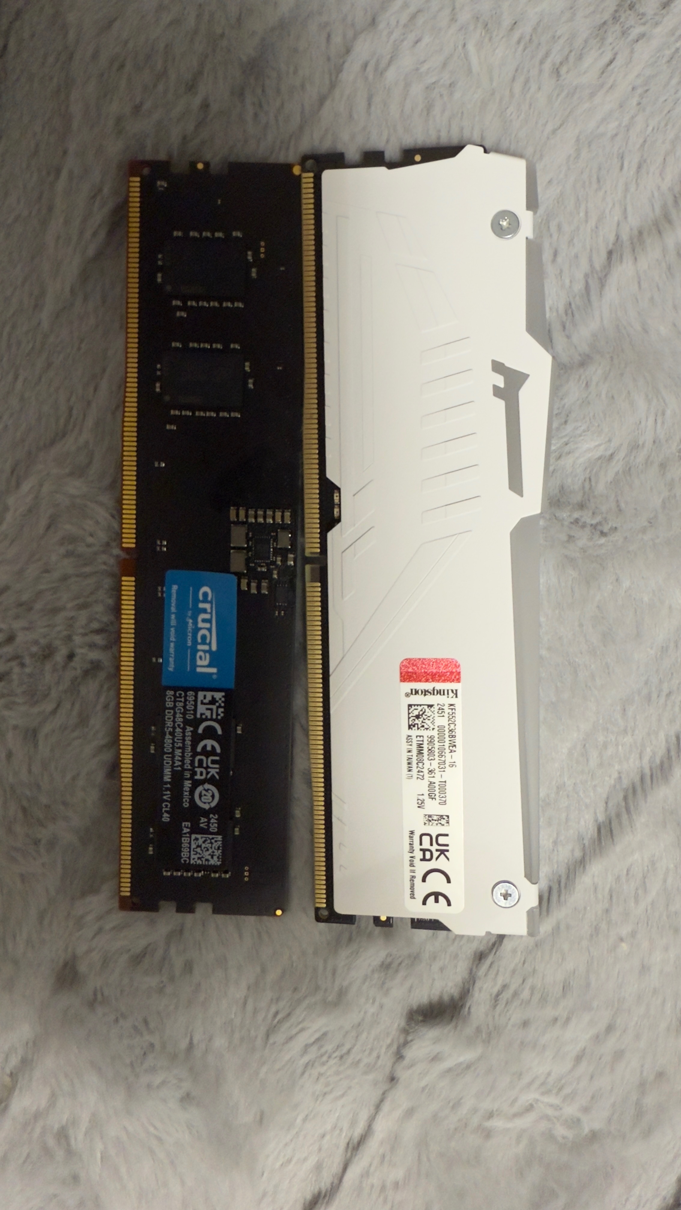

So ich habe schon alles mögliche ausprobiert und nichts funktioniert. Habe sogar neue RAM gekauft. Kabel nochmal überprüft.

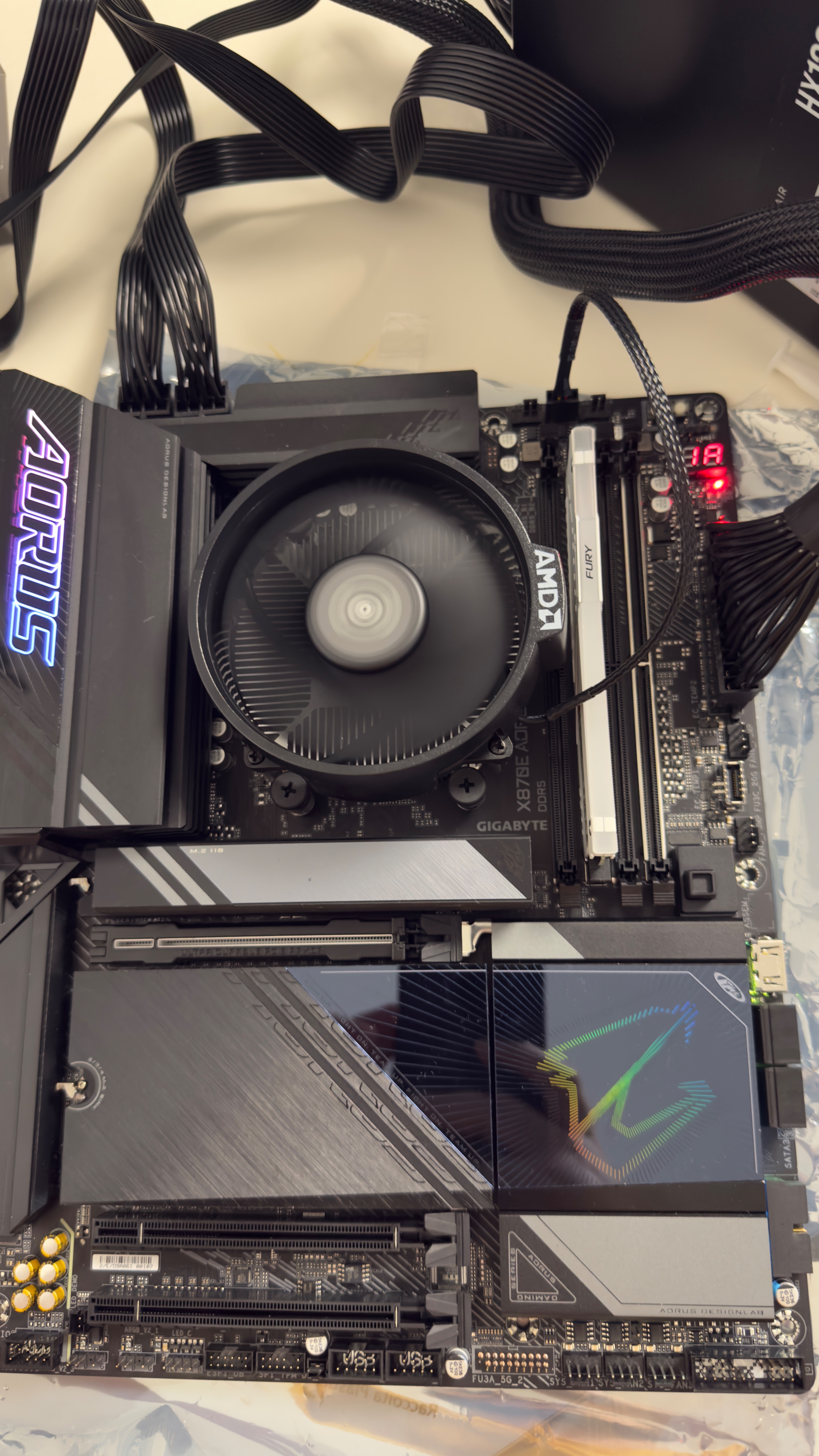

Siehe Video.

So neue CPU eingebaut noch immer das gleiche Problem.
Es ist auf jeden Fall das Mainboard defekt.
Bekomme immer code 15, 1A oder 4F.
Laut Handbuch:
1A~2A
Reserved.
3F~4F
Reserved.
15

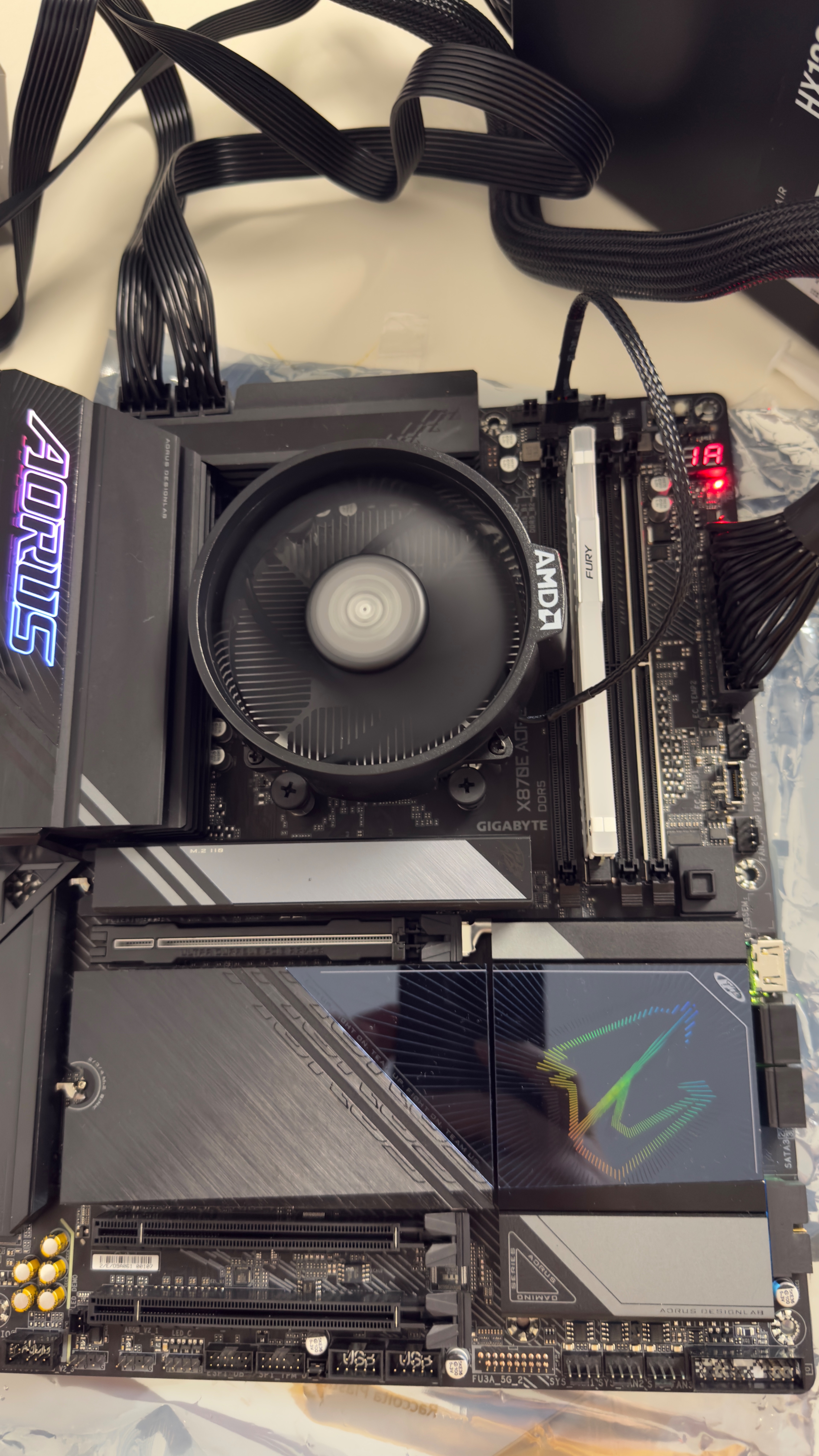

Hast Du das wirklich gemacht? ich sehe immer nur den Zustand im Gehäuse, zusammen mit den ..... Blinki-Blinki-Kabeln.
Reaktionen: KiIIuminati, cma_i, KEV24in_Janßen und eine weitere Person
Das ist wirklich wichtig, den Krempel außerhalb des Gehäuses zu testen. Da reicht eine Unachtsamkeit, irgendwo ein vergessener oder falsch eingeschraubter Abstandshalter und schon flippt das System aus.

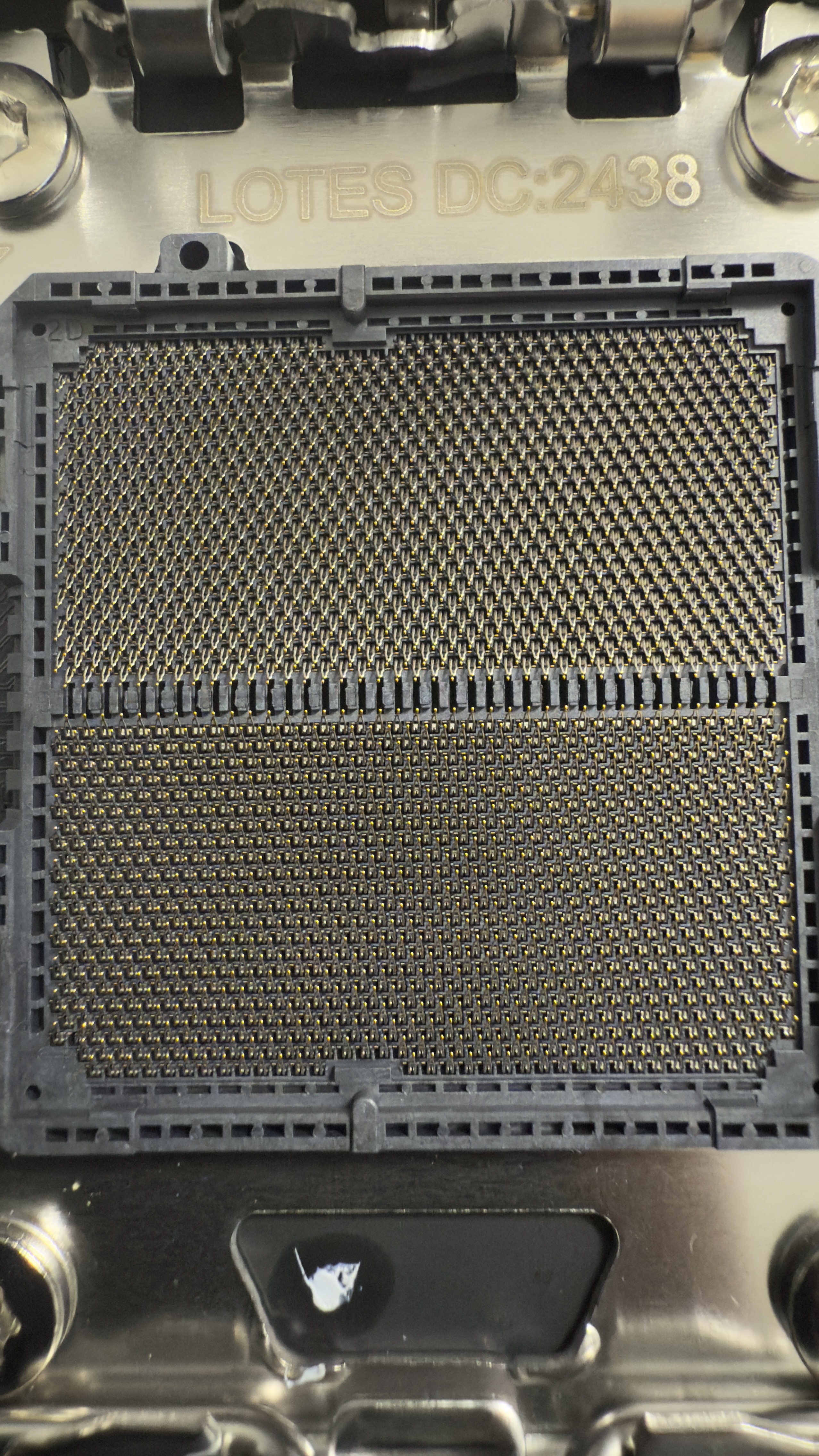

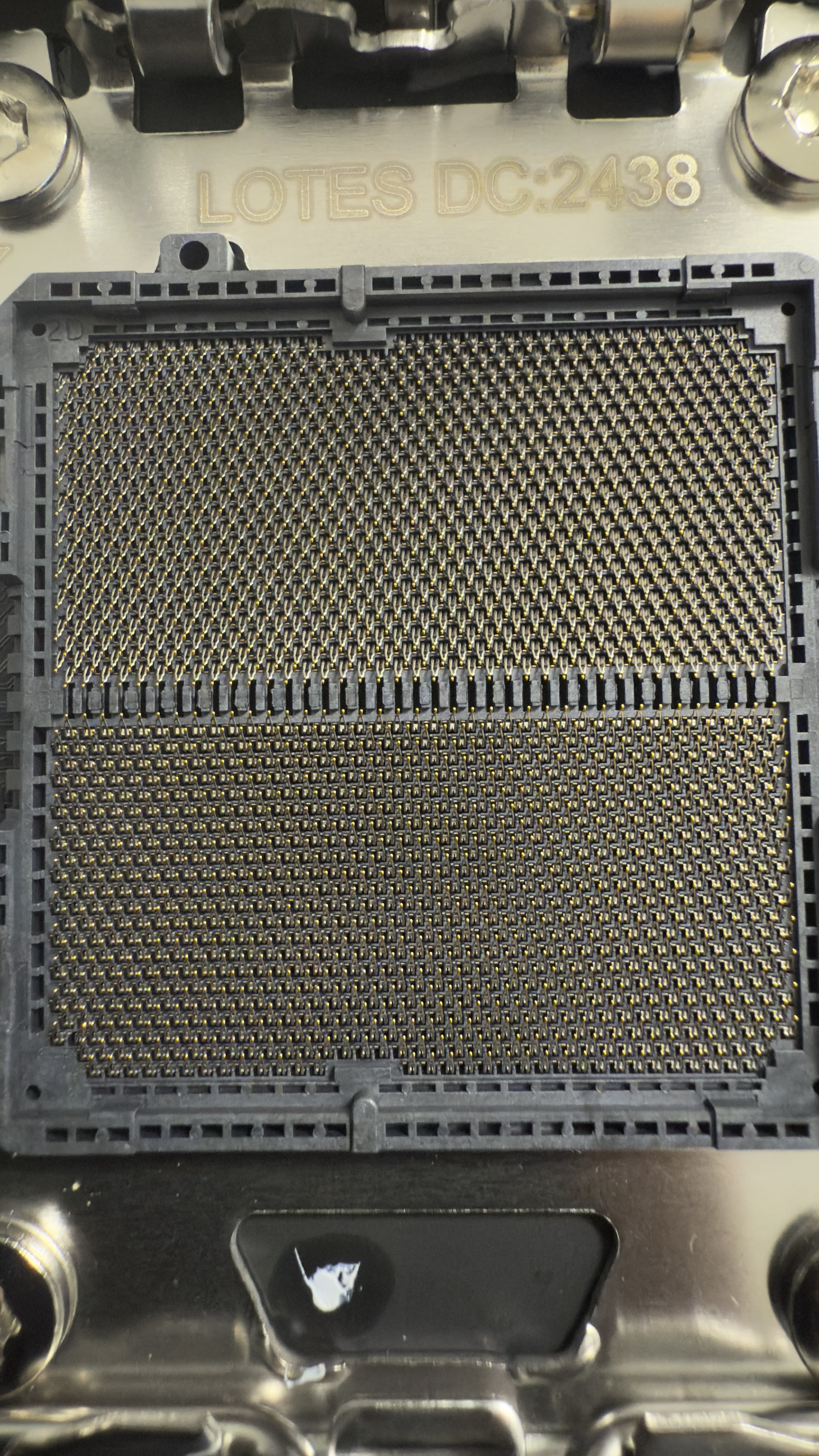

Rote LED bedeutet (wenn ich mich nicht irre) dass der CPU-Sockel bzw. Mainboard defekt ist, guck mal ob die Pins in Ordnung sind.
Reaktionen: KEV24in_Janßen
Die sind alle in Ordnung. Laut Handbuch hat es etwas mit RAM

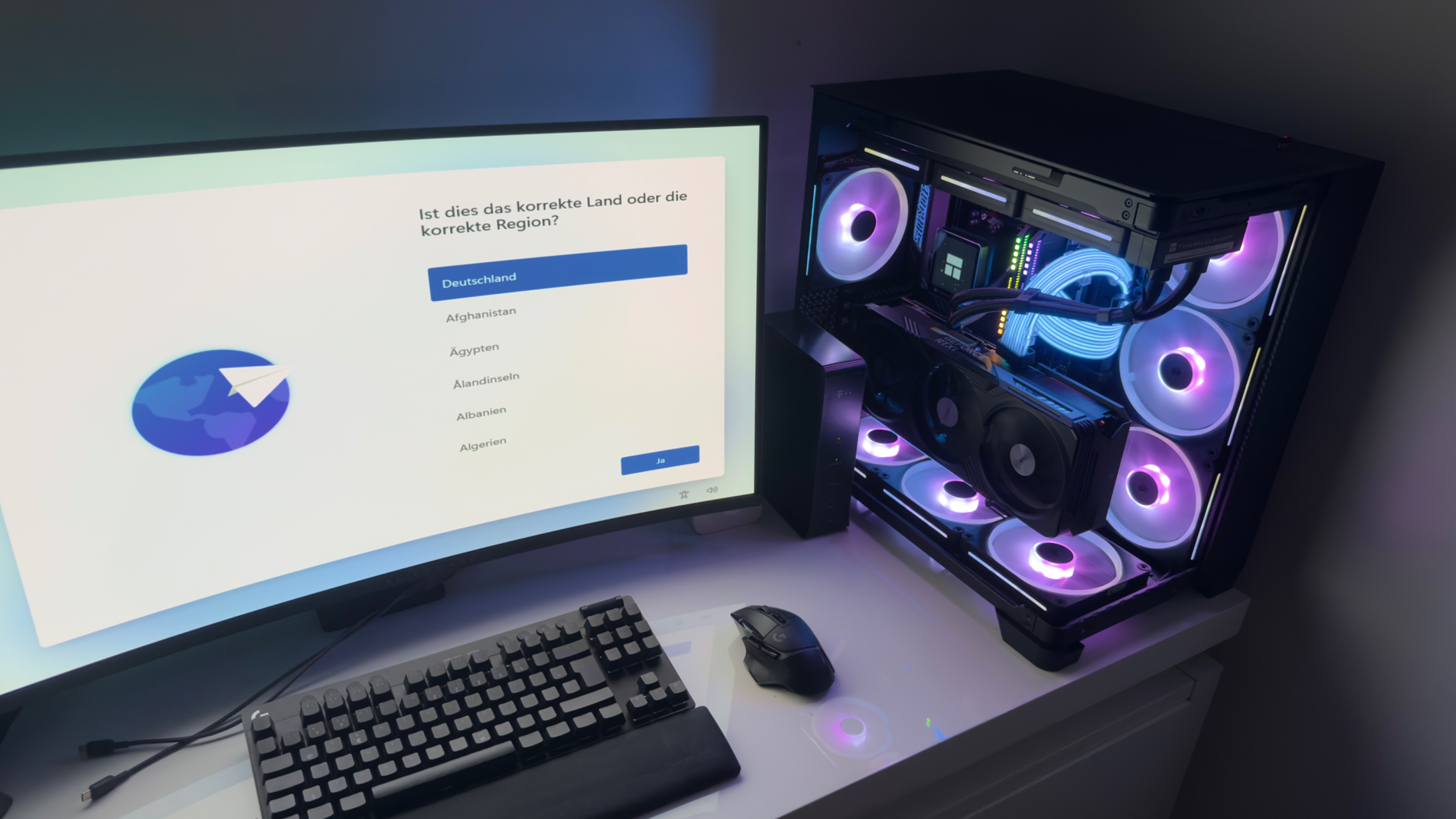

kurzes update: Mainboard war defekt. Wurde beim Cyberport ausgetauscht und jetzt funktioniert auch alles wunderbar. Ich habe es heute zusammengebaut und muss noch alles einstellen.
