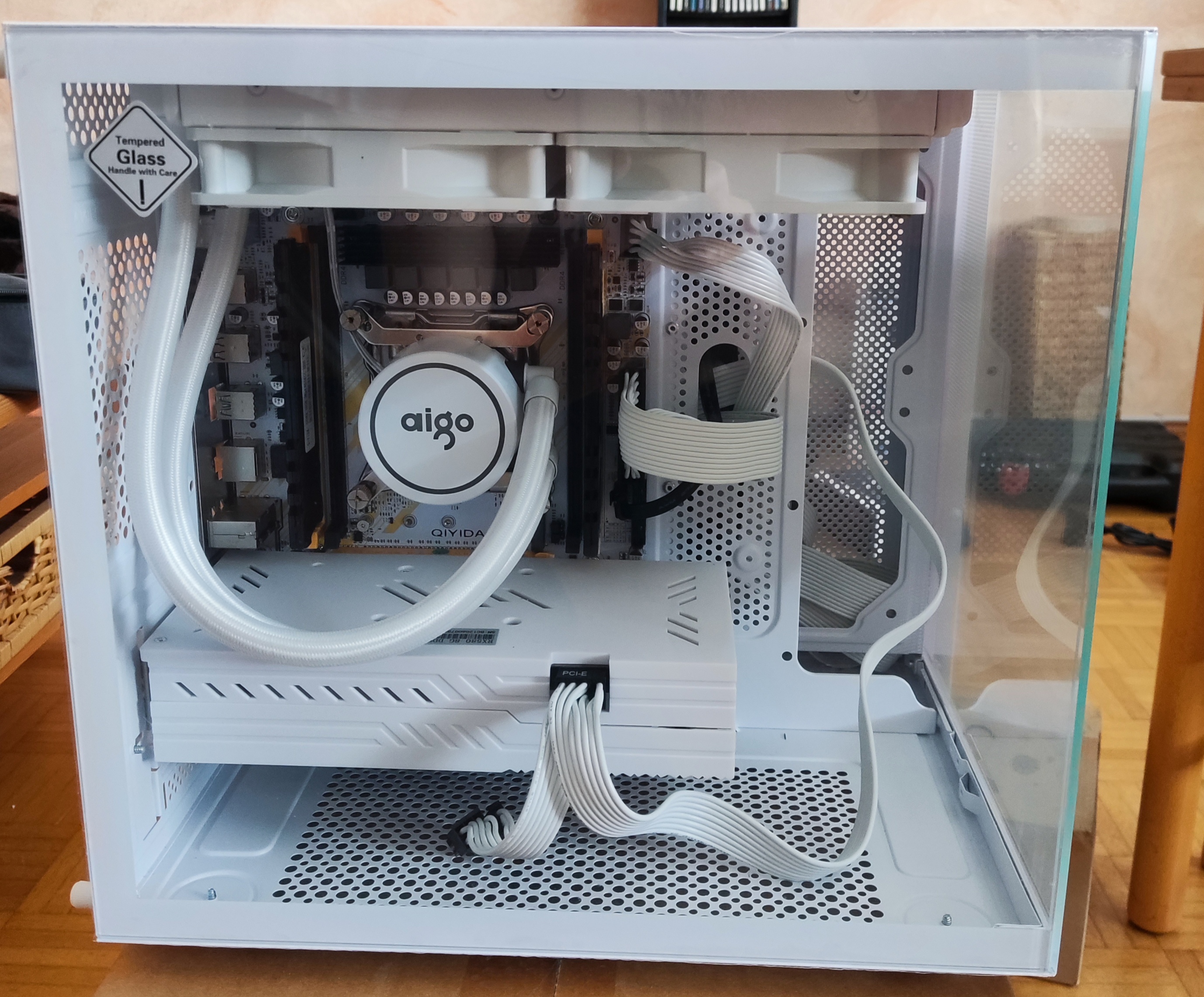

Hallo, ich habe da ein Problem mit einem X99 Board und Xeon CPU von Aliexpress bzw mit den Grafikkartenlüfter.
Ich habe mir nach dem YT Vid von HardwareDealz 14-Kern CPU das Board mit der CPU bestellt und zusammengebaut. Als Grafikkarte verwende ich eine Elsa AMD R580 8gb Karte. Netzteil ist ein Coolermaster 550 Watt. Soweit so gut.
Der PC läuft ohne Probleme mit Windows 10. Er soll eigentlich der Ersatz zu meinem uralten HP Compaq dc7900 sein.
Das Problem das ich habe ist, das beim boot die Grakalüfter anlaufen und sobald Windows anfängt zu booten die Lüfter in den Stillstand gehen. Egal was ich im BIOS einstelle ändert an dem verhalten der Lüfter nichts. CPU und Gehäuselüfter hingegen funktionieren.
Ich bin mit meinem Latein am Ende und wähle jetzt den Schritt hier im Forum nachzufragen ob da jemand eine Idee hätte. Auch auf die Gefahr hin das ich hier angegangen werde wegen Sinn und Unsinn solche Hardware zu beschaffen.

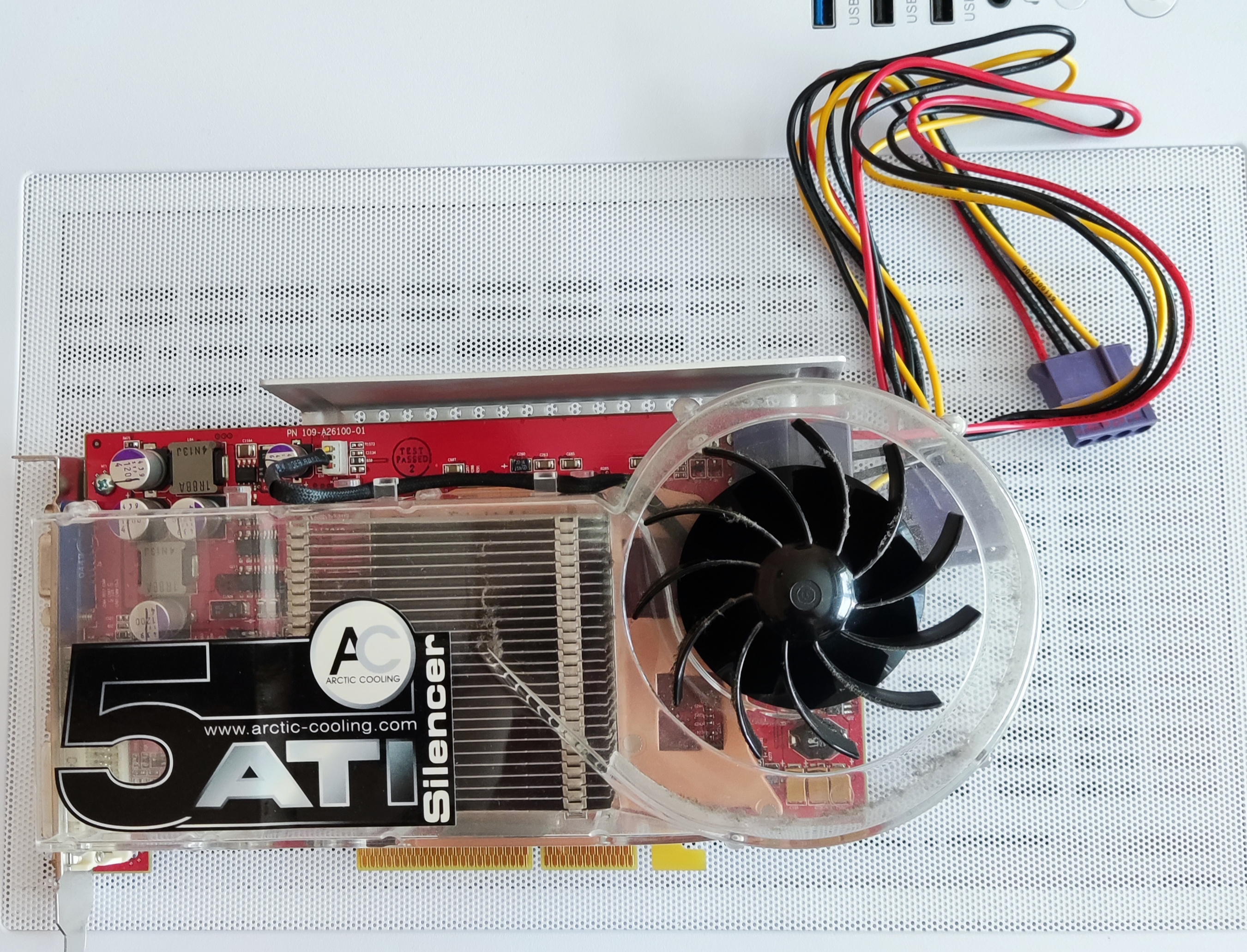

Hör ich tatsächlich zum ersten mal. Weil sich die Fans der Graka in den letzten 25 Jahren immer gedreht hatten musste ich da nie einen Gedanken daran verschwenden.
Aber Danke für den Hinweis!
Selbst beim googlen wurde ich nicht darauf hingewiesen, weil ich wahrscheinlich die falsche Suchanfragen stellte.
Ich ging davon aus das es eventuell eine besonderheit des Boards bzw Server CPU ist.

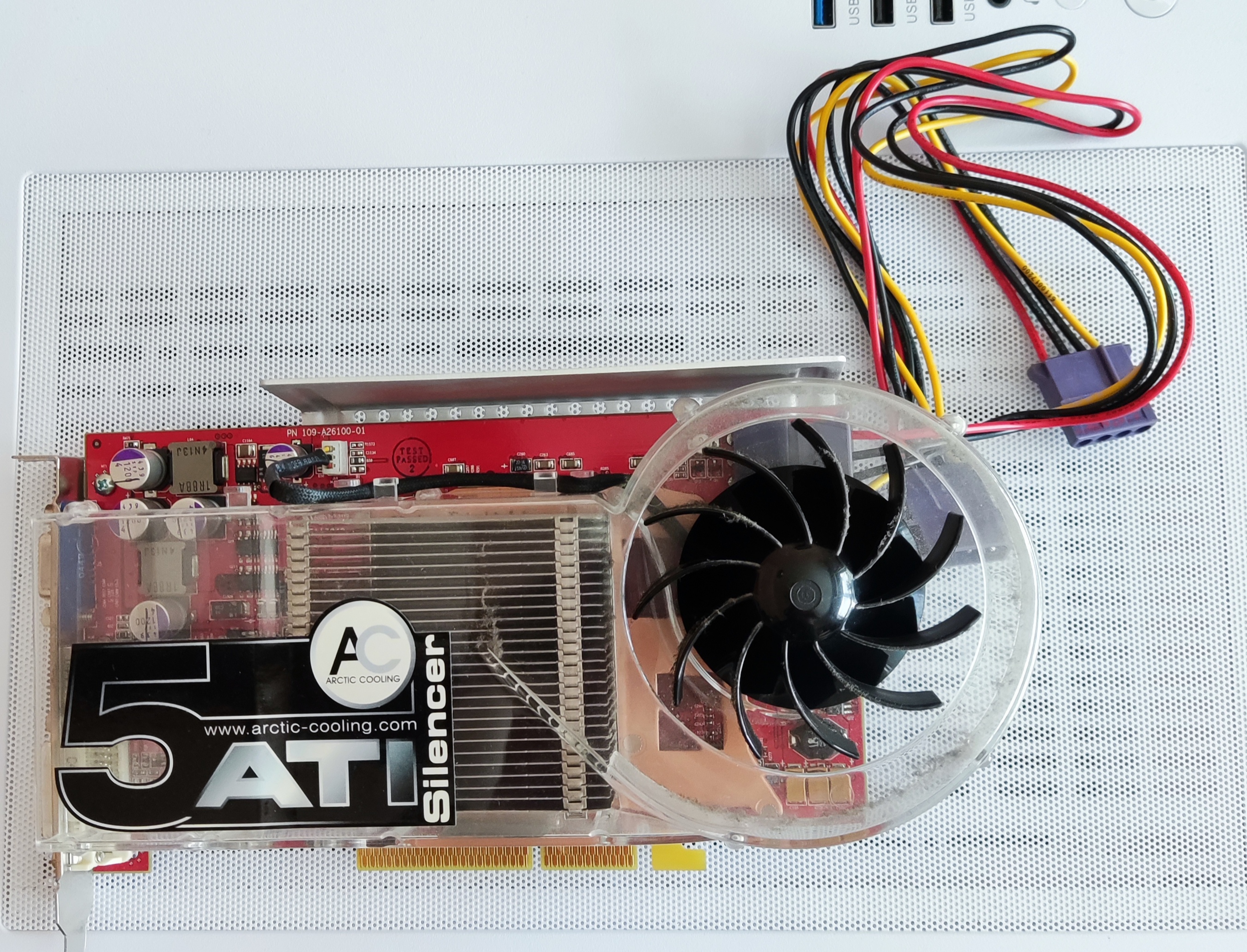

Meine letzte Karte aus dem Team Rot war eine ATI X800 :D

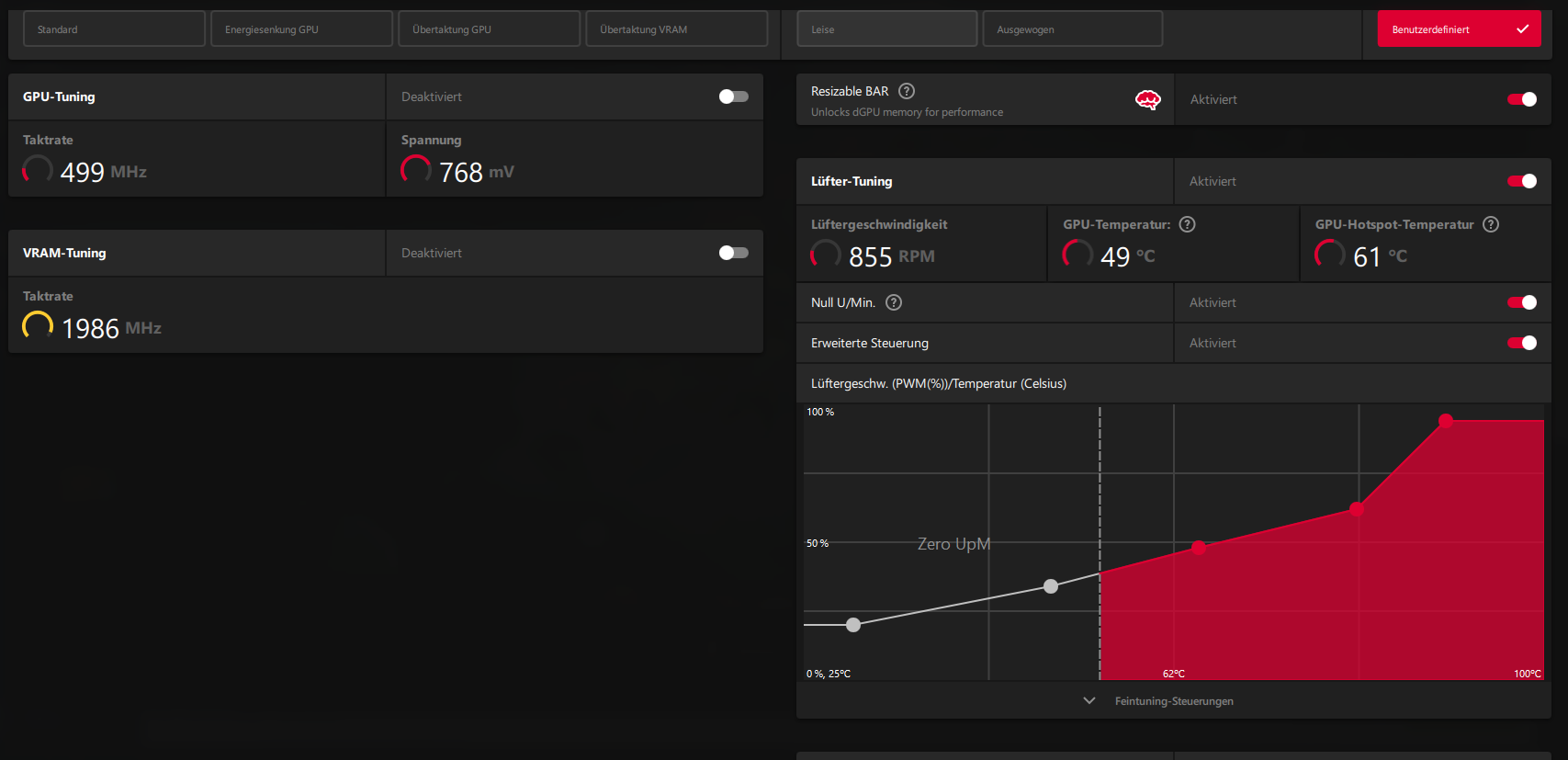

prian schrieb:
Nimm doch mal FanControl
man kann auch mit dem Graka Treiber die Lüfter manuell ansteuern .... dieses Feature hat AMD und man kann auch selbst Zero Fan abstellen und oder auch eigene Lüfterkurven generieren.
Dazu braucht man kein Extra Programm bei Team Rot

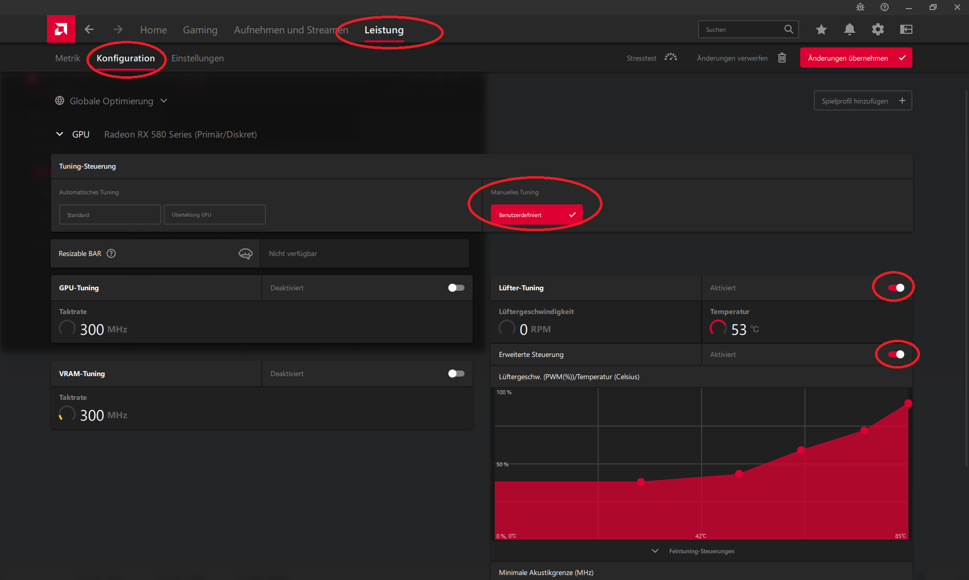

pagra90 schrieb:
Nur, eine Lüfterkurvensteuerung konnte ich nicht finden wie von @Sebbi dargestellt.
Ist etwas "versteckt"... unter: Leistung / Konfig / Tuning Steuerung auf Manuell, dann Lüfter Tuning und erweiterte Steuerung aktivieren. Dann kann man auch an der Lüfter Kurve basteln.
