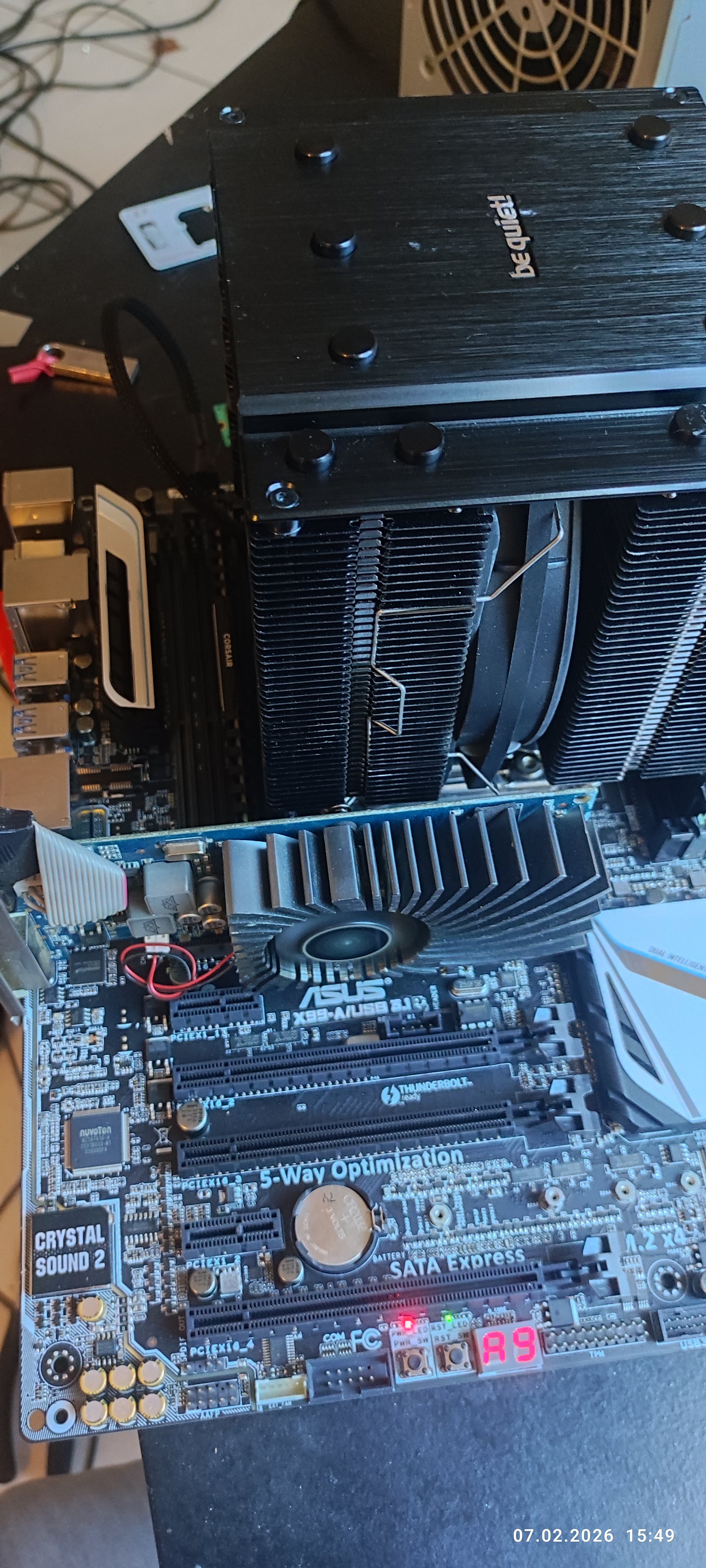

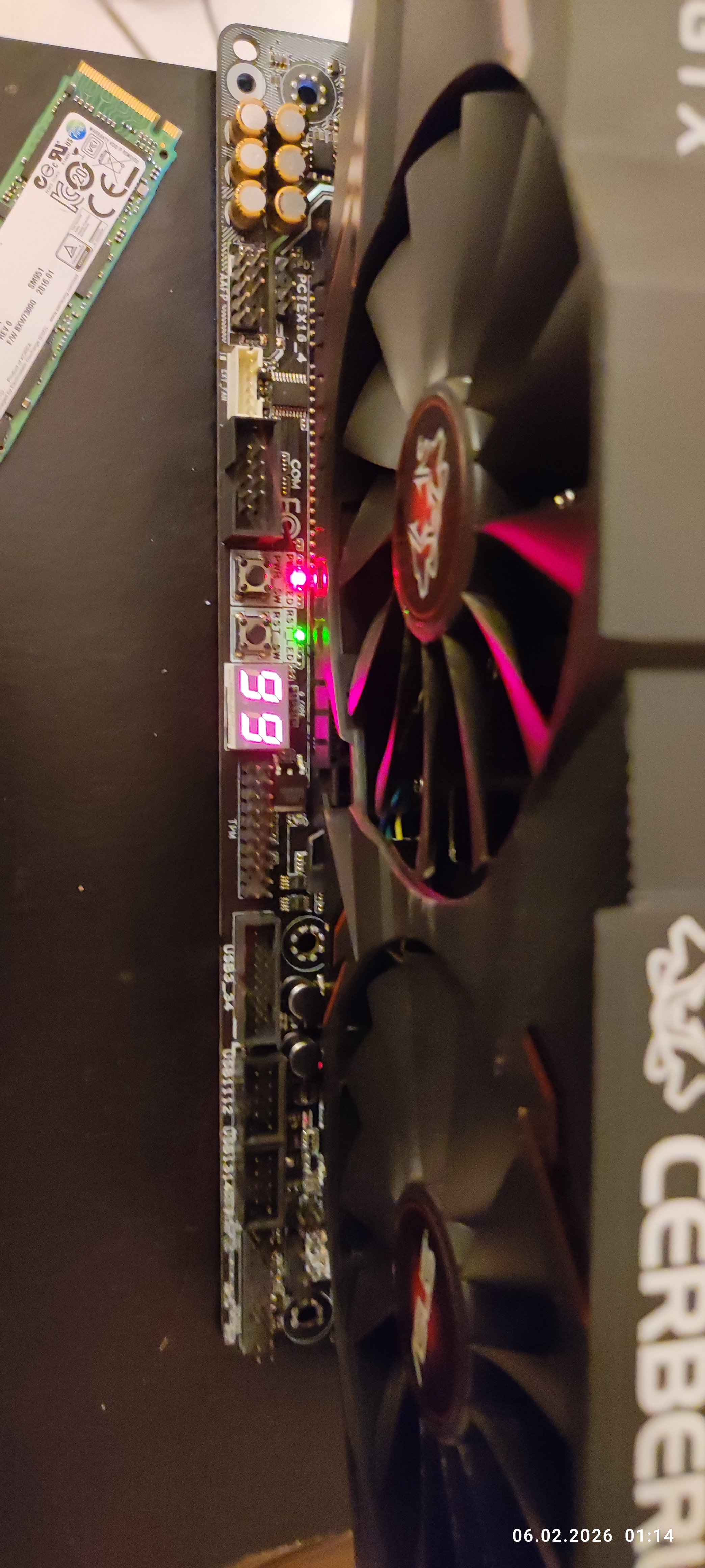

X99 Postcode LED fail ?! Netzteil defekt?
Ja Netzteil geht soweit noch ,denke auch nicht CPU da ich gestern aus dem Sockel genommen habe und das selbe Fehler Bild ist .
Hatte davor nen I7 9700k mit 4070TI Super damit auf Triplescreen gefahren mit VR Brille mußte aber alles Verkaufen und hatte mir vor genau ein Monat das System geholt für 250 Euro was auf denn Bildern ist und jetzt das immer wenn man Grade keine Kohle hat passiert so ein Kack,ich muss gucken das ich irgendwas für 100 Euro bekomme dann ich mehr nicht habe für diesen Monat

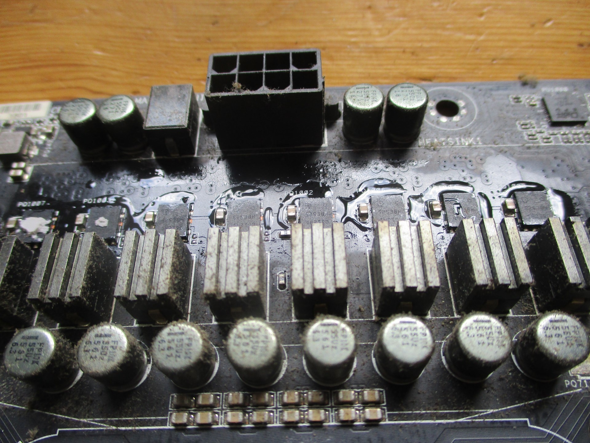

GGfs ; Board mal waschen, sofern man sowas kann ?!
Ich weiß das die Wärmeleitpads unter den Wandlern vom X99-A, oben über CPU, gerne mal "Nässten" - chemisch zerfallen und das silikon so rausschwitzt - leitet nicht - aber all der Dreck der dran haftet schon.
+ ggfs rückseite aufkleber ebenfalls ? Kleber matschig, schmiert da rum und sammelt den dreck von 10 jahren auf rückseite Board = Leckströme möglich.
sah so aus beim kollegen :(
Das mit denn Kühler auf denn Spannungswandler gucke ich mir nochmal an aber so sieht das Board Sauber aus hatte noch Paste gewechselt hab glaube noch irgendwo nen geköften 6800k hier finde denn nur nicht . Ja brauche auch schon 20nJahre Rechner zusammen für jeder man aber dieses Fehlerbild hatte ich auch noch nicht .

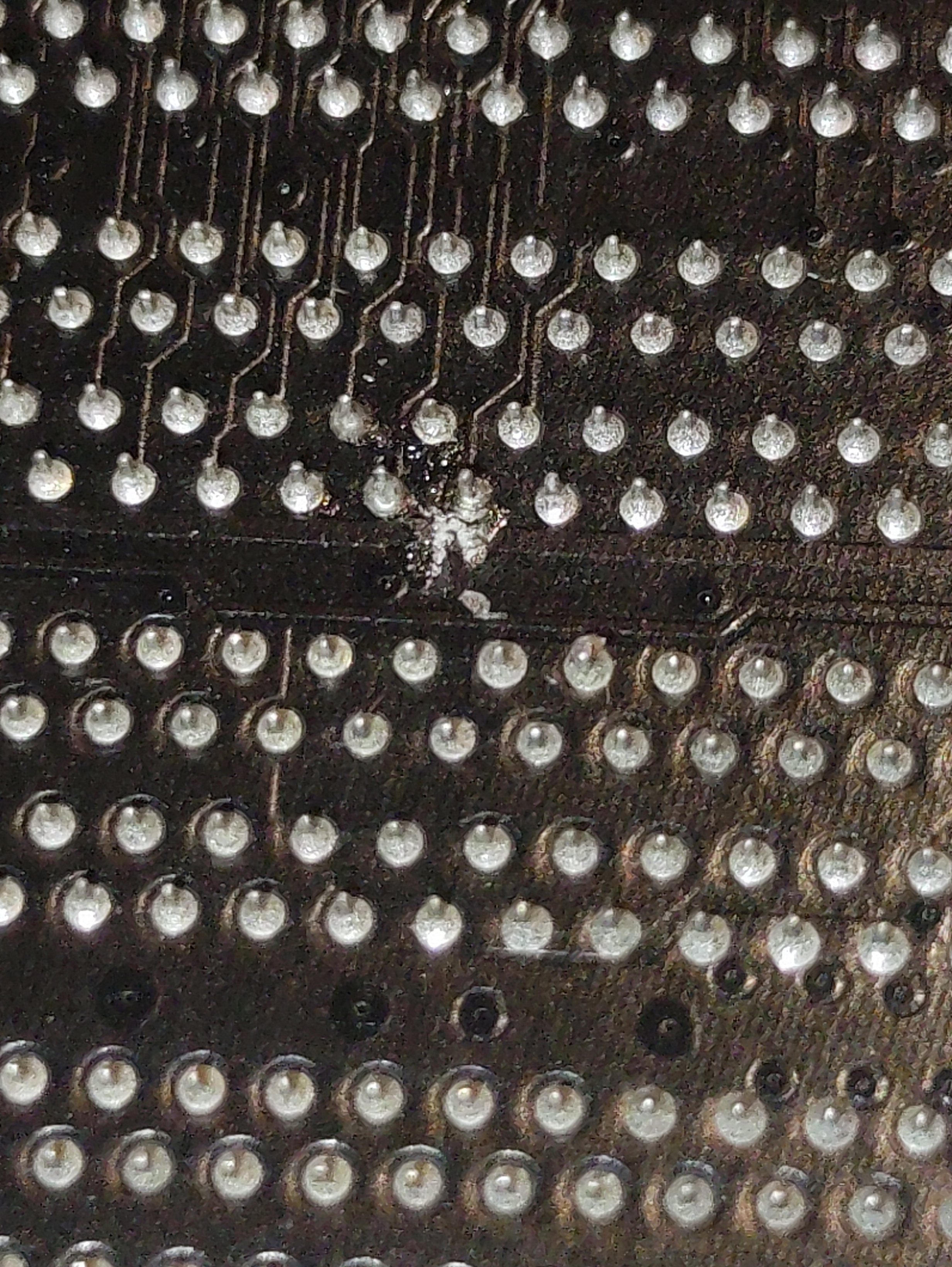

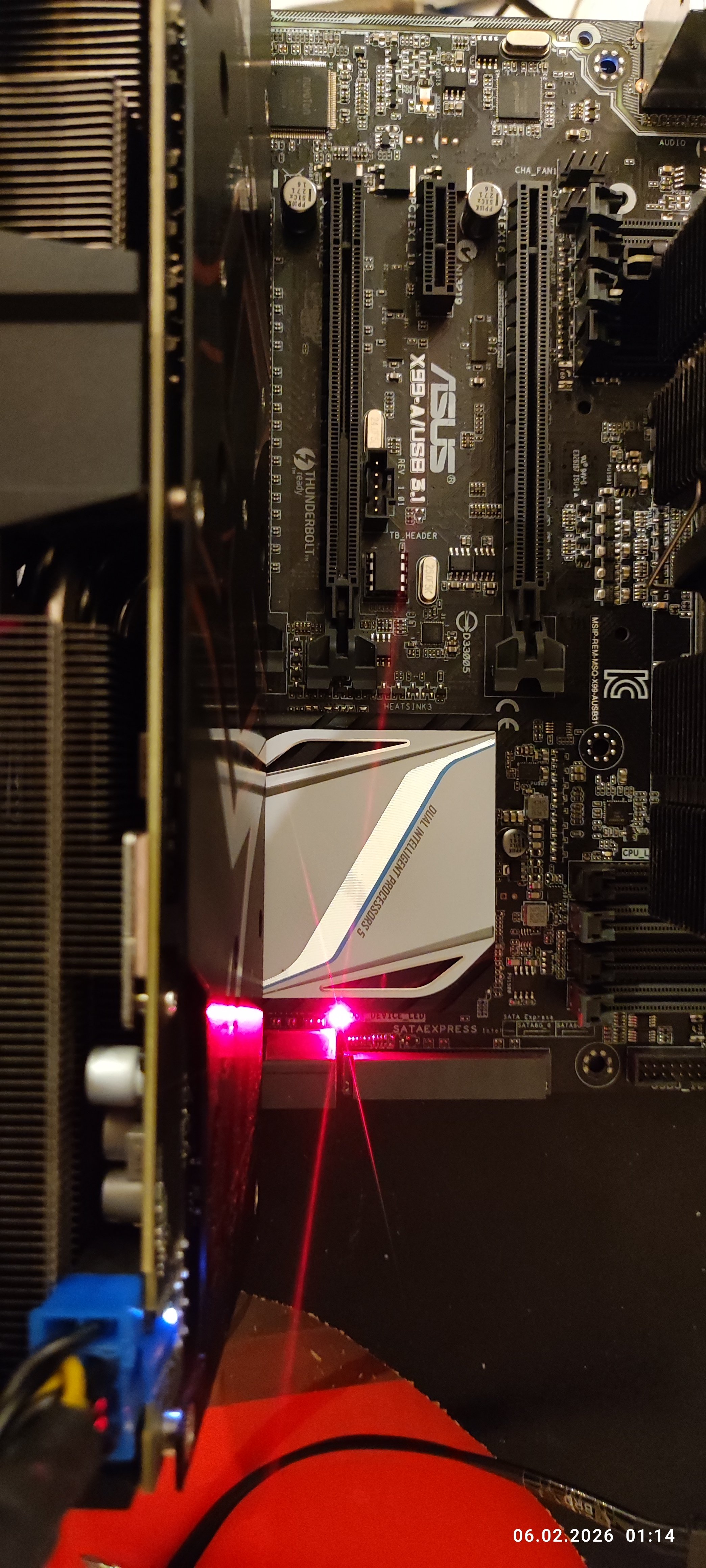

Heute habe ich das gesehen könnte auch der Fehler sein (Rückseite RAM )

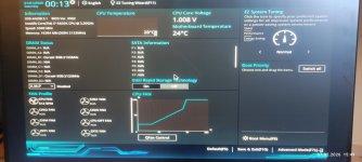

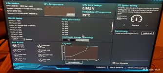

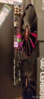

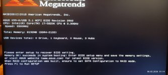

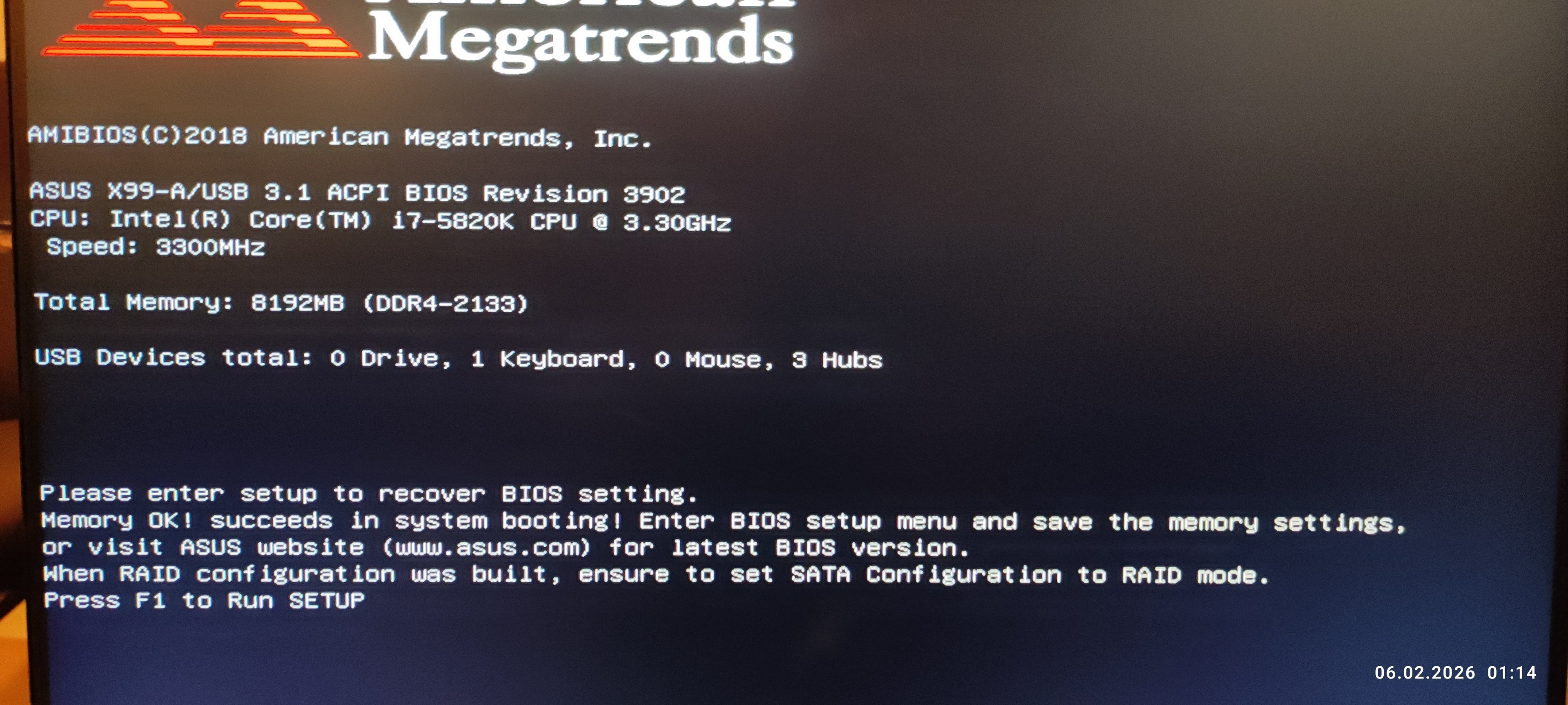

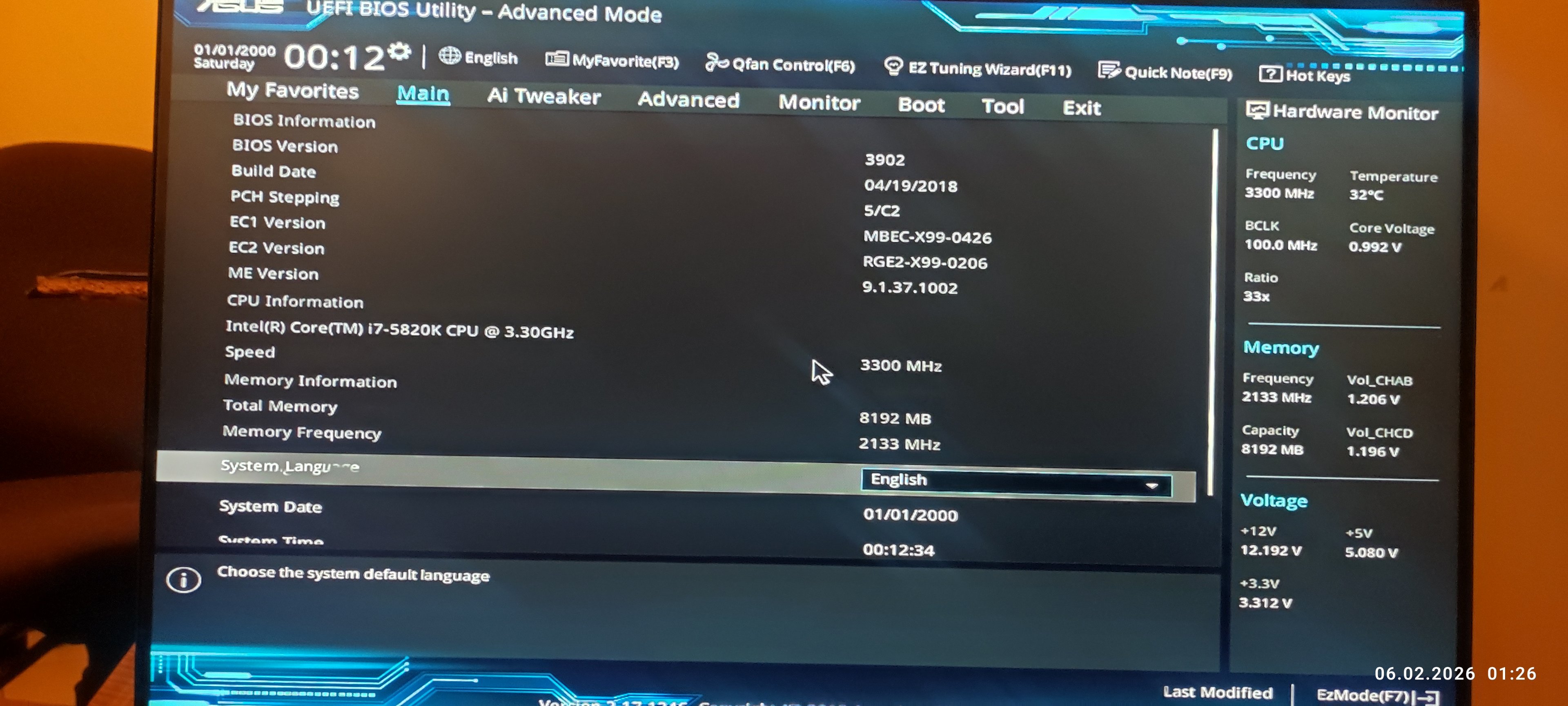

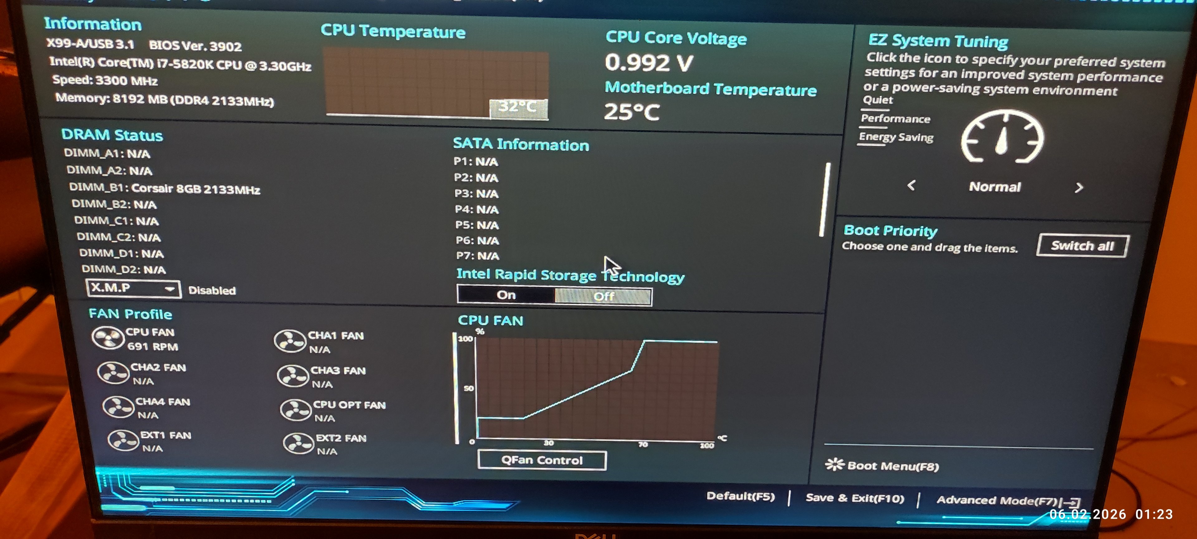

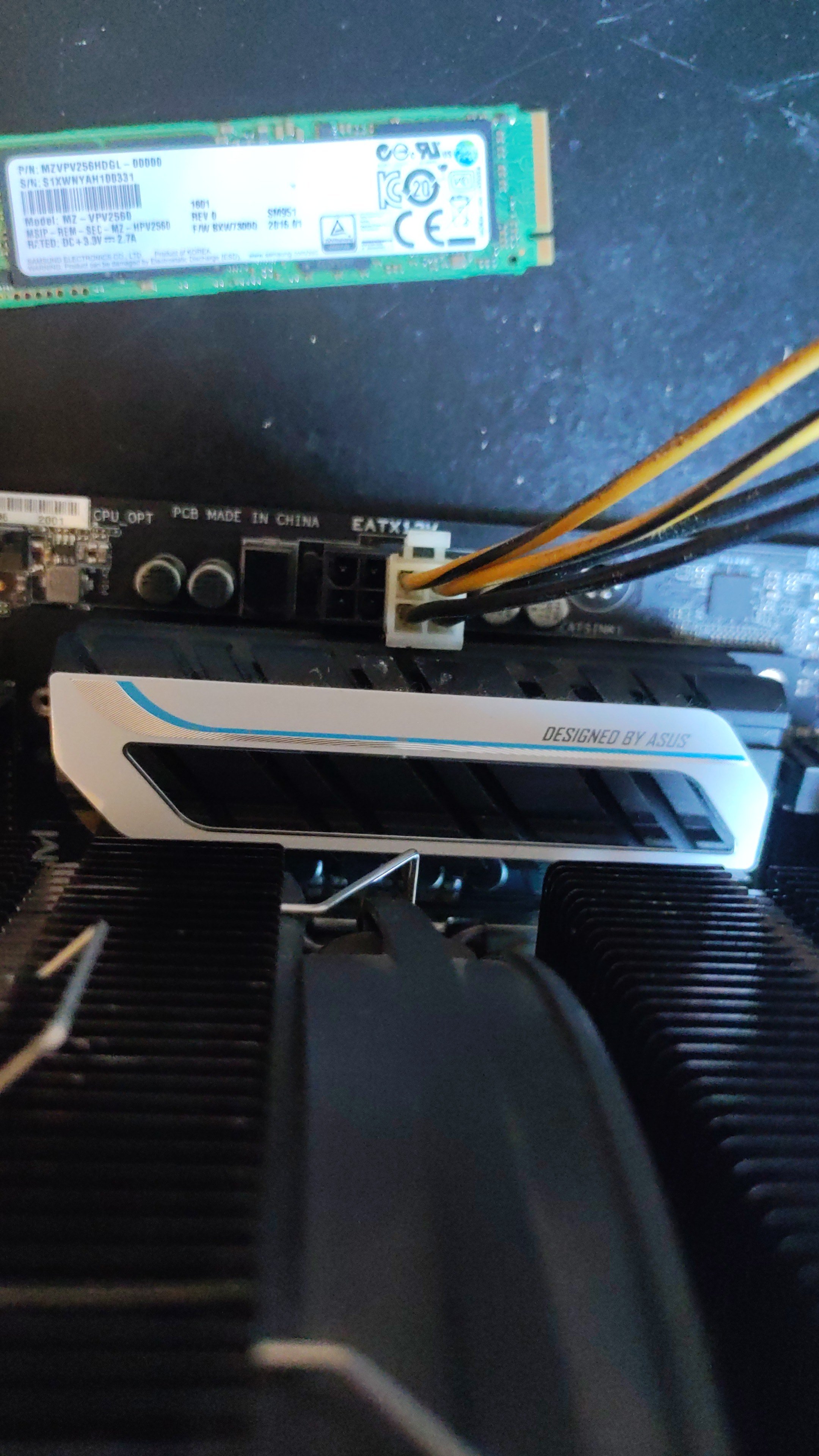

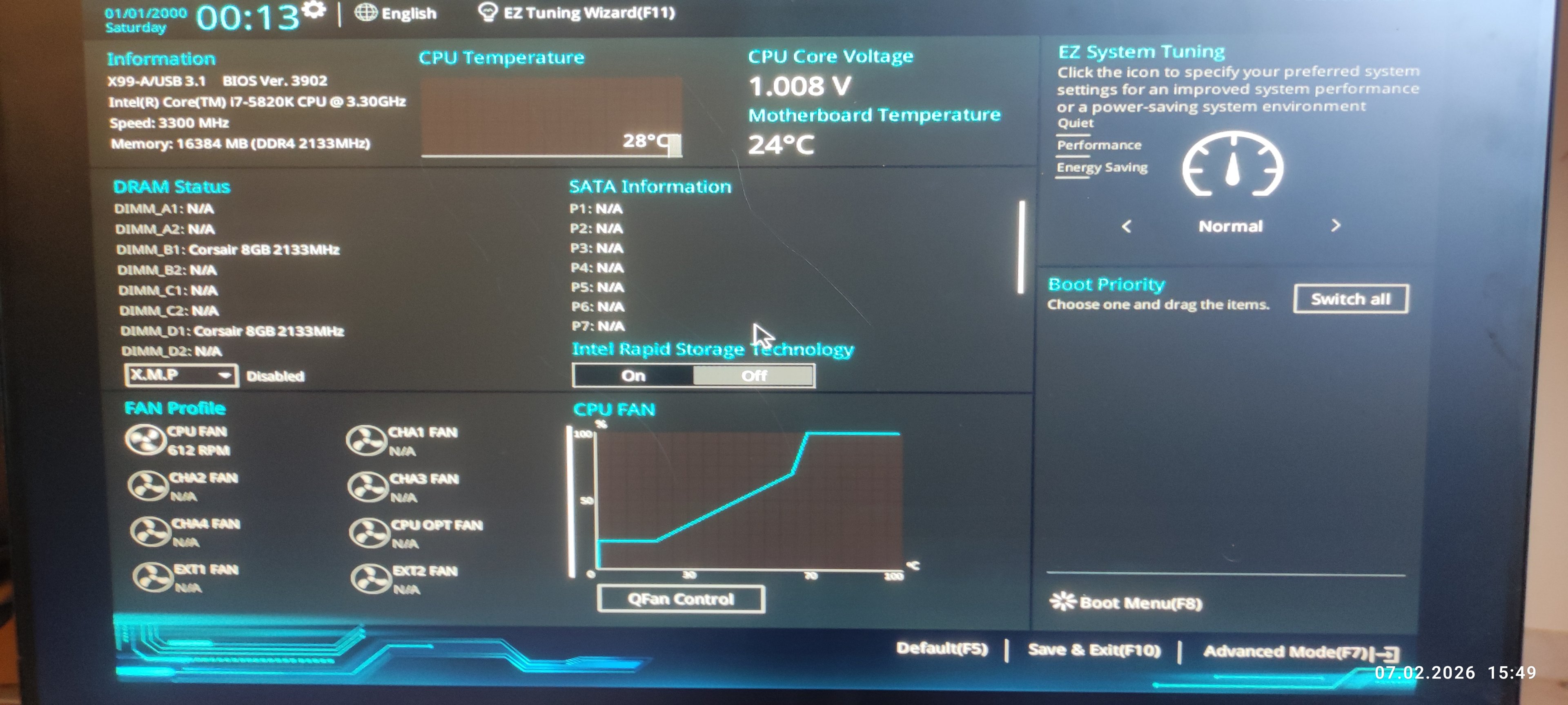

Also sauber gemacht und nochmal versucht ging nicht genauso ,dann noch mal nen BIOS Flash über USB versucht hat sogar geklappt woher ich das weiss ,der PC hat jetzt Plötzlich 2-3 mal gestartet siehe Bilder aber dauert ca 1 min da geht er aus .
Was ich gesehen habe Netzteil zeigt immBios gute Werte siehe Bilder denke Netzteil ist OK . Was komisch ist das VRM auf 44 Grad war im BIOS ob das normal ist nach 2 Minuten start Versuche . Komisches Bild denke aber echt ist das Mainboard aber werde mir noch eine CPU zum Testen besorgen .
Stelle mal die Uhrzeit richtig und beobachte sie nach einem Neustart, wo der PC länger aus war.
Hast Du die Batterie (CR 2032) erneuert?
Welche Spannung hat sie (Multimeter)?
Es gibt auch ein Beta-BIOS für das Board bei Asus:
https://www.asus.com/de/supportonly/x99ausb_31/helpdesk_bios/
Die Uhrzeit kann ich ja nicht einstellen der PC geht 2 min im BIOS und geht aus Battery hatte ich raus deshalb die Uhrzeit . Multimeter gucke ich heute Abend nach Feierabend . Battery ist aber ok ,hat die Einstellungen auch gespeichert das er im erweiterten Modus rein geht beim BIOS also ich musste erst für drücken für mehr Einstellungen das geändert und hat er auch behalten aber geht halt sofort wieder aus so schnell kann ich das nicht einstellen

Hab jetzt B450 mit 5600x bestellt ,aber wäre schön wenn es wirklich nur das Netzteil wäre was ich nicht glaube werde es heute nochmal mit X99 Starten und Multimeter dran machen nehme ich jetzt extra von Arbeit mit .
So ich habe das Problem gefunden Netzteil hat nur noch 11.3 Volt wenn es im Mainboard steckt . Ich hoffe dann echt es ist nur das Netzteil und nicht noch andere Komponenten.
Das ist außerhalb der Toleranz (11,4V min) und das sollte raus.

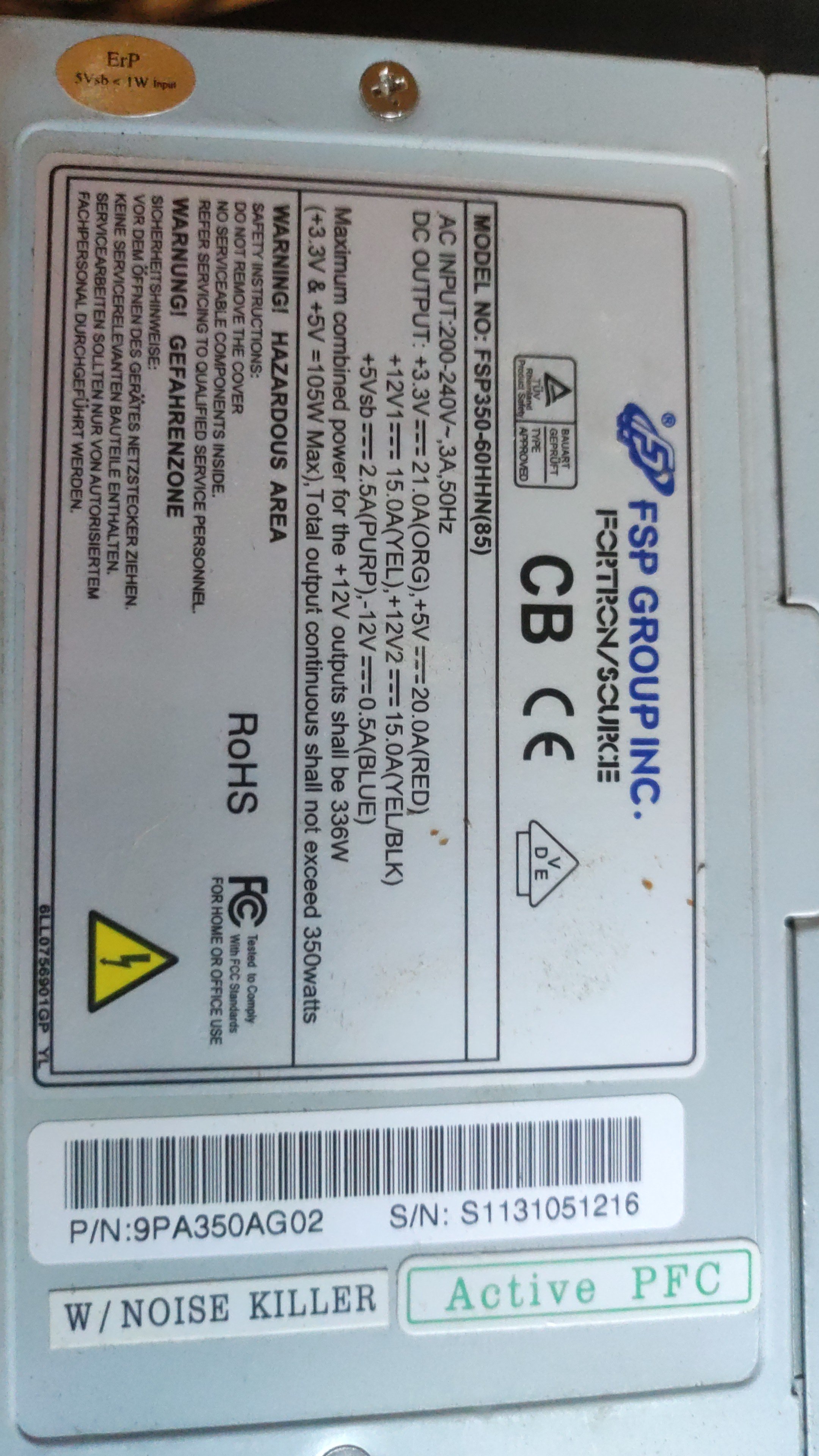

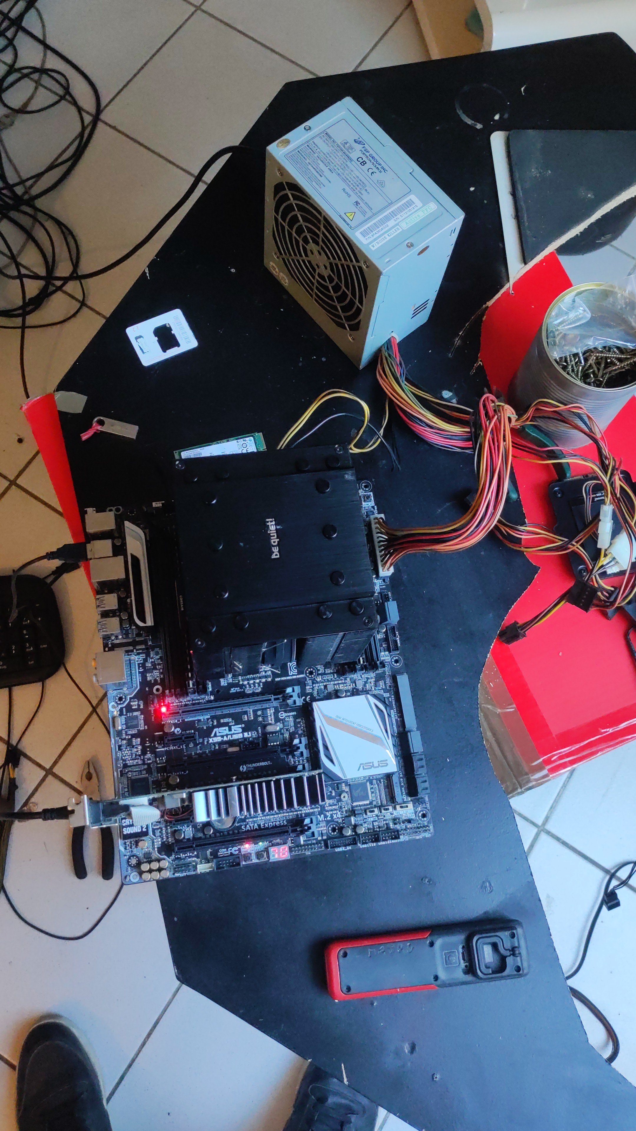

So ich hab es gewagt mein Office Netzteil mit nur 4Pin CPU auf denn 8pin vom Mainboard zu stecken und es mit dem Alten billigen Office Netzteil zu versuchen (siehe Bilder 😅) und ner alten GT620 die ich irgendwo im Karton gefunden habe zu Starten da es kein GPU Stromanschluß hat .
Aber der Rechner läuft wieder ist jetzt ca 15 min im BIOS will es damit aber trotzdem nicht ins System Starten ,nicht das mir das doch noch was schrottet . Aber ich bin glücklich jetzt weiss ich das noch alles funkt und ich nur nen Netzteil brauche 👌💪😂

Goderxi87 schrieb:
... ich hab es gewagt mein Office Netzteil mit nur 4Pin CPU auf denn 8pin vom Mainboard zu stecken und es mit dem Alten billigen Office Netzteil zu versuchen (siehe Bilder 😅) und ner alten GT620 die ich irgendwo im Karton gefunden habe zu Starten da es kein GPU Stromanschluß hat .
Für Office-Arbeiten reicht die Grafikkarte.
Wenn die Spannungen vom FSP einigermaßen stimmen, passiert da nichts.
Die FSP waren solide Office-Netzteile.
Zum Spielen braucht man dann mehr Strom auf der 12V-Schine.
Man muß auch mal Glück haben. ;) 👍.
